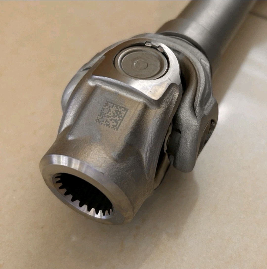

Warum immer so pessimistisch?
Die Welle scheint chemisch vernickelt. Das ist bei CrMo-Stähle z.B. 1.7225, eine durchaus Sinnvolle Beschichtungsart, die bestens mit Feuchtigkeit klar kommt. Das Umfeld der Lagersitze scheint etwas stärker, als vorher. „FEM“ lässt grüßen. Da lassen sich fast immer noch ein paar % rausholen.
Ich glaube dass man hierbei unbedingt verhindern möchte, dass noch jemandem so ein Teil um die Ohren fliegt, das sollte man doch verstehen.
Aus den entstandenen Kosten kommt BMW sowieso nicht raus, einzig das Image kann sich wieder verbessern. Das ist ein Schritt in richtige Richtung.

Und lackierte Wellen fliegen einem um die Ohren ?
Meine alte war beim Austausch von der neuen nur durch ein paar Fettspritzer zu unterscheiden.
Bin gespannt, wie die bei 60.000 eingebaute Welle jetzt beim 120.000er-Tausch aussieht und ob ich wieder eine lackierte bekomme.
