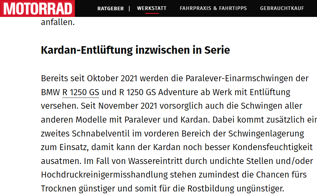

Was irgendwie neu für mich ist, es gibt ein zweites Schnabelventil in der Serie bei allen anderen Modellen Paralever / Kardan .
Das montieren sie aber beim Nachrüsten nicht bei der GS/RT. Vermutlich zu viel Aufwand in der Nachrüstung, noch ein Loch und das an schlecht zu erreichender Stelle.

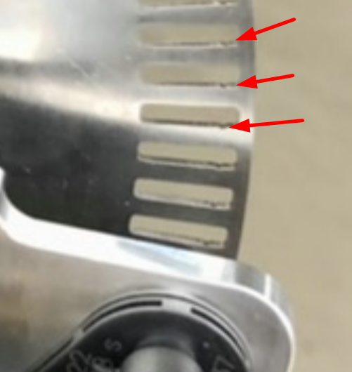

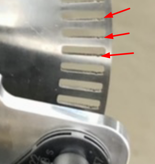

Lustig auch zu sehen, auf dem Sensorhalter ist schön BOSCH eingelasert. Die Bohrmaschine im Bosch-Prüfaufbau ist eine Makita, keine Bosch. So wie das aussieht, der Sensorhalter aus einem vollen Alu-Block rausgefräst.
Aber solche Macken in der Prüf-Scheibe:
Hat zwar keine Einfluss auf die Prüfung.
Aber Bosch & BMW, das geht auch schöner
Das ist eine sogenannte Anfahrmulde vom laserschneiden.Die Geometrie des Auschnitts
soll wohl ohne Spritzer sein,deshalb hat man hier wohl die Anfahrmulde gewählt.

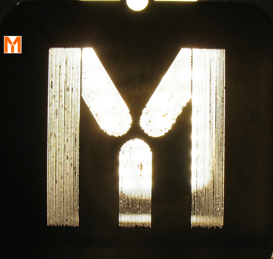

Das ist mir schon klar. Den Anfahrtsweg, legt man den nicht besser in den Abfallbutzen?
Es geht aber auch ohne. 30 Jahre alt das Teil
Jeder Schenkel vom M 4,9mm breit (25mm hoch) und darin 24 Laserschnitte in VA. Dort ist nigs von einer Anfahrmacke zu sehen.
Wie gesagt, meine rein optische Anmerkung!

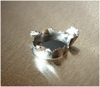

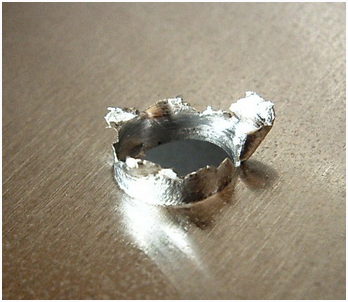

Meine Gedanken dazu.
Habe selber vor etlichen Jahren, besser im letzten Jahrtausend, den Mechaniker/Zweirad-Mechaniker-Meister gemacht. Habe sogar für diese schwäbische Firma Prüfstände neu gebaut und gewartet.
Da habe ich auch so manche Löcher in ALU/GUSS/Messing/Vergütung-/Werkzeug-Stahl gebohrt. Auch wurden bei Prüfständen Kardangelenke alle, ja weiß ich nicht mehr, 6 oder 10 Monate ausgetauscht. Die liefen aber ohne Knick im 3 Schicht Betrieb. Die Kardans haben nur einen leichten Versatz ausgeglichen.
So sieht das bei einem ALU-Profil aus wenn der Bohrer durchbricht.
Der Grat messerscharf, bricht aber nicht ab. Der Grat kann je nach ALU, geschmiedet/gegossen, großer/kleiner Vorschub eine andere Größe/Form haben. Aber ohne Grat geht das Bohrprozedre nicht ab.
Wenn ich das jetzt bei geschlossenem Gehäusetunnel entgrate, da verbleibt der Grat im Tunnel. Da kann man nur Hoffen&Beten dass er unten liegen bleibt und nicht in die Gummi-Manschette wandert. In der Regel wird er wohl liegen bleiben. Ist der Bordstein die Regel? Da wird doch alles was unten liegt nach oben geschleudert. Dann wandert das mit der Zeit so langsam nach Hinten.

Schmieren (Spiritus) hilft nur wenig gegen Grat. Zudem bei ALU immer mit Spiritus schmieren! Wenn ich jetzt von unten mit dem Piercing-Werkzeug, was immer das sein soll, durch die Bohrung komme, was bleibt dem Grat anderes übrig als abzubrechen. Das einzige was ich beim Zustand ohne Bedenken da reinstecken würde wäre eine POP-Niete.
Für mich alles andere als eine elegante Lösung.

Alu-Guss bricht beim Bohren (und auch bei anderen spanenden Arbeiten) mit sehr kurzem Span. Der extrem hohe Grat kann so nicht entstehen. Sonst müsste jeder Kardantunnel geöffnet und gereinigt werden.

Spätestens, wenn man den Gummipröppel einsetzt, brechen bis dahin noch anhaftende Grate ab und fliegen dann im Kardantunnel rum.
Ich finde es ebenfalls nicht besonders toll, dass die Bohrung von innen nicht gereinigt wird.
