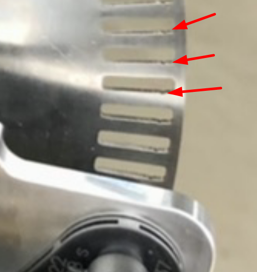

Lustig auch zu sehen, auf dem Sensorhalter ist schön BOSCH eingelasert. Die Bohrmaschine im Bosch-PrĂŒfaufbau ist eine Makita, keine Bosch. So wie das aussieht, der Sensorhalter aus einem vollen Alu-Block rausgefrĂ€st.
Aber solche Macken in der PrĂŒf-Scheibe:
Hat zwar keine Einfluss auf die PrĂŒfung.
Aber Bosch & BMW, das geht auch schöner

Das sind keine Macken, das sind die Einstichstellen vom Laser. Kann man so machen, geht aber auch schöner.

Davon gehe ich aus. Makita-Test wurde ja bestanden.
