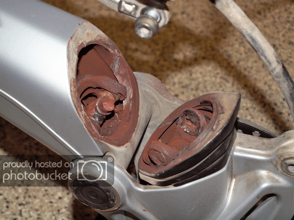

Obiges Bild, erinnert mich an Western in denen alte, verlasse Goldminen ins Bild kommen. Da gab es aber noch keine GS
Man beachte, diesmal aber das untere Kreuzgelenk! Hatten wir noch nicht, oder?
Bitte noch mal meinem Beitrag lesen.
Habe ich. Wischen ist doch eine rechts/links Bewegung = 90° zur Bohrung. Das Teil wird sich verbiegen und verhaken. Wie du ja selber schreibst, leichter Druck, das geht aber schon in die andere Richtung.

@CSS so sieht dann wohl aus, wie es BMW nennt, wenn der Vortrieb in einzelnen FĂ€llen verloren geht.
Frage: Wo sind die Lagernadeln denn geblieben? Die können ja diesmal nicht davon geflogen sein.

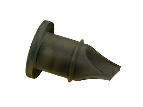

Der Stöpsel hĂ€ngt also nur im Loch... :facepalm: - einmal mit der BĂŒrste beim Waschen rĂŒber und ich habe ein Loch ohne Stöpsel.
Wenn der Nupsie passend gebohrt und eingesetzt wurde, da reißt du mit der BĂŒrste eher den Schnabel vom Rest ab!
Solche Anmerkungen, das ist Panikmache!
Ich wĂŒsste nicht wo ich da Panik gemacht habe.
Achso, weil ich von einer BĂŒrste sprach und vermutete, dass der bei mir nicht richtig sitzende Stöpsel durch selbige in das GehĂ€use gedrĂŒckt werden könnte, habe ich Panik gemacht?!
Ok, dann fĂŒr alle sensiblen und leicht in Panik zu bringenden LeserInnen: Nie bei einem nicht richtig sitzenden und befestigten Stöpsel direkt von unten mit der BĂŒrste zum Waschen aufsetzten. Wenn das beachtet wird, besteht kein Grund zur Panik.
Sollte ich mit meinem BĂŒrsten- und Stöpselbeitrag panikartige ZustĂ€nde ausgelöst haben, möchte ich hiermit in aller Form um Entschuldigung bitten. Ich hoffe instĂ€ndig, dass es dadurch nicht zu NotverkĂ€ufen gekommen ist...

Vielleicht weiß ja Jemand eine Bezugsquelle fĂŒr so ein Schnabelventil, wo der Bund außen genau so groß ist, wie der innere?
Oder eine Lösung mit einem Gewinde, welches man nachtrÀglich in das Loch platzieren kann?
Irgendwas, was vernĂŒnftig abdichtet. Ich kenne mich mit sowas leider nicht aus.

Wird bestellt und eingeklebt. Gute Idee
Vorsicht mit welchem Sikaflex, Dekasyl o. Ä.
GrundsĂ€tzlich ist es richtig und PU Kleber kleben wie die Sau und wĂŒrden auch das rohe Alu vor Korrosion schĂŒtzen.
Das Problem ist aber das entfernen des Klebers falls das Ventil ausgetauscht/ersetzt werden muss.
Das entfernen der Kleber ist eine mĂŒhselige Sache und bei eingebautem Kardan erst recht.
Ich wĂŒrde anstelle des Klebeversion die Dichtmasseversion verwenden, die ist leichter zu entfernen, die Klebkraft ist aber kleiner.
