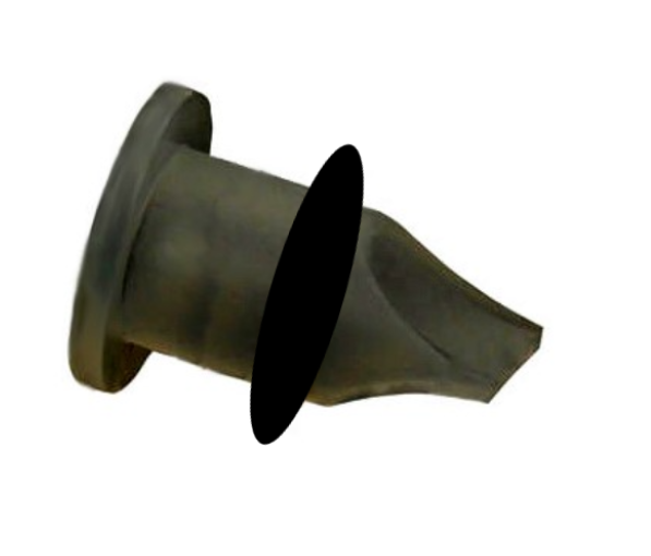

Wäre ein Schnabelventil mit breiterem Bund außen nicht eine auf Dauer dichtere Alternative? Dann wäre die Bohrung beidseitig abgeschirmt und bei strammen Sitz gegen Wasser geschützt, oder?
Gibt es sowas irgendwo zu kaufen?
Edith*** Sowas in der Art. Achtung Skizze :-)

Ich habe keinen Smiley gesehen, aber ist die Frage jetzt ernst gemeint?
Da ich total ahnungslos bei Oberflächen- und Materialunde bin, dazu noch wenig Ahnung von Farben habe (ich kann Farben nur erkennen ;) ), ist die Frage ernst gemeint. Ich hatte mir nur gedacht, dass man die freiliegende Alu-Oberfläche nach dem Einkleben des Stöpsels ja irgendwie versiegeln könnte.
Aber ist nicht so wichtig, werde mal die Suchfunktion nutzen.

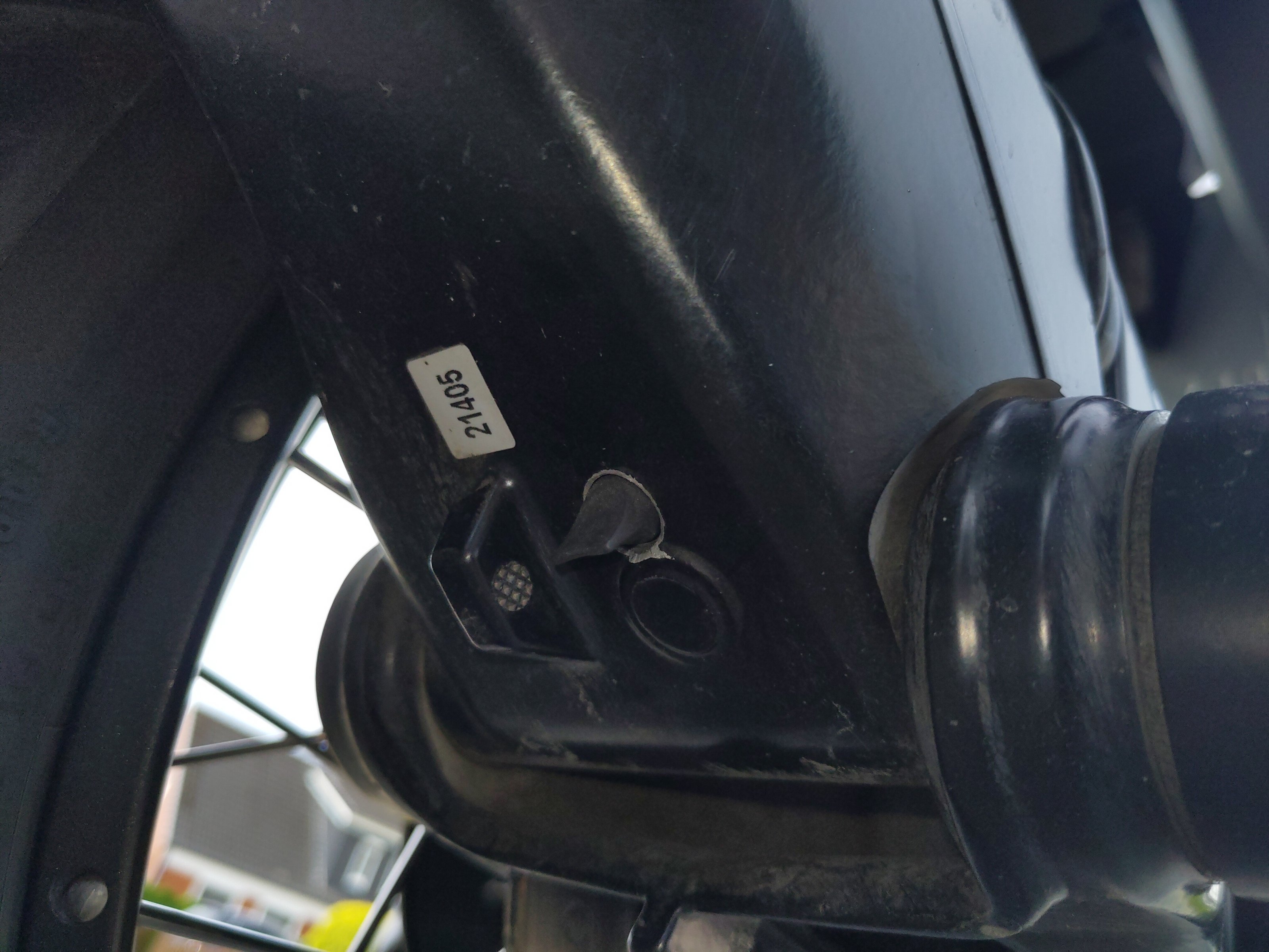

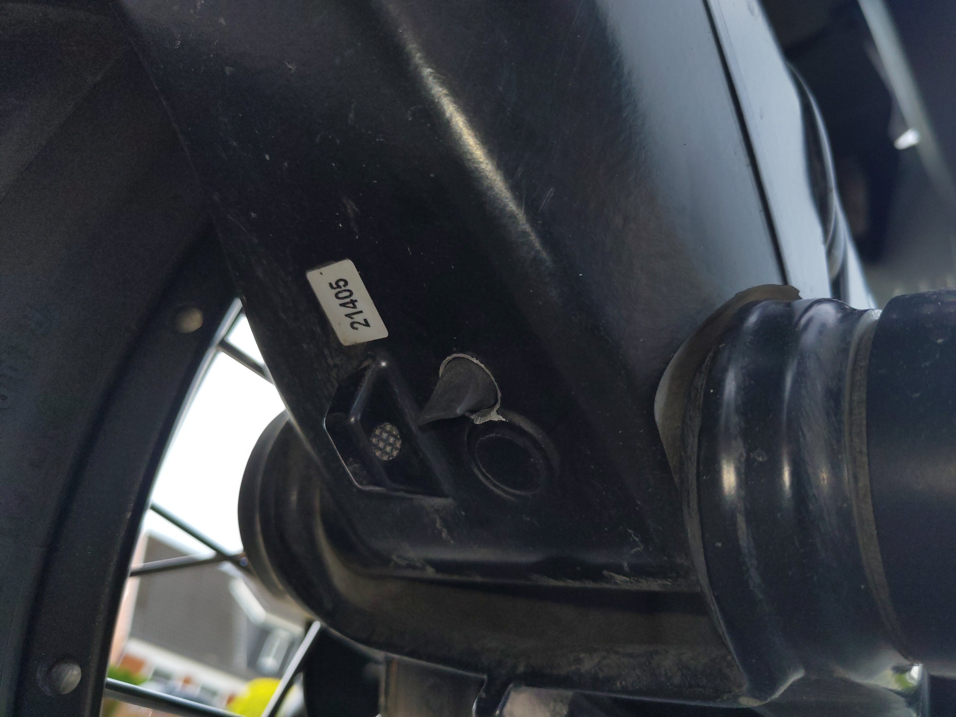

So -etwas Neues von meinem Schnabelventi!
In der offiziellen BMW Werkstatt ist ja nun ein Fall eröffnet worden.
Heute die Antwort: Ich möchte bei einer Rundfahrt(100km Entferung) einfach mal vorbeikommen. Das Ventil wird dann sofort und ohne Termin im meinem Fall eingeklebt,damit ein sicherer Halt gewährleistet ist!
Das dazu
Was meint Ihr ???
KaTeeM is a schee...
23.07.2008
5.479
Irgendwo im Südwesten
Wenn ich die Bohrung sehen bekomme ich Augenkrebs.
Also ... Bei aller Liebe... Wenn mir die Werkstatt sowas ausgehändigt hätte, müssten sie sich schon fragen lassen, ob sie noch ‚ganz sauber sind?‘
Ich bin wahrlich kein Fachmann im Bereich 2-Rad-Mechanik aber aus meiner Sicht gibt es bei dieser ‚Verschlimmbesserung‘ folgende Punkte:
  • die Bohrung sieht aus, als ob der Mech einen im Tee gehabt hätte.
  • die Entgratung ist ja wohl ein Witz und dazu noch unversiegelt?
  • das Schnabelventil ist falscher Bauart - es fehlt der äußere Bund.
Was kommt denn jetzt an dieser Spritzwasser-gestrahlten Stelle als nächstes?
Kardanbrüche aufgrund monatelanger Korrosion am offen liegen Guss?
Gepaart mit dieser unsäglichen Perforation des Faltenbalges an ebensolcher exponierten Stelle kommt da doch Schmutzwasser - schön mit feinstem Sand angereichert - direkt auf die Kardannwelle und Kreuzgelenke. Wie lange soll das denn gut gehen?
Also wirklich - diese Art der Umsetzung der Nachbesserung würde ich an Eurer Stelle nicht akzeptieren. Aber was habt Ihr denn da auch für eine Option?
