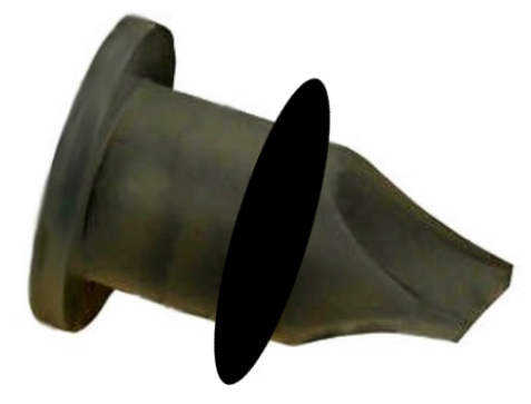

So -etwas Neues von meinem Schnabelventi!
In der offiziellen BMW Werkstatt ist ja nun ein Fall eröffnet worden.
Heute die Antwort: Ich möchte bei einer Rundfahrt(100km Entferung) einfach mal vorbeikommen. Das Ventil wird dann sofort und ohne Termin im meinem Fall eingeklebt,damit ein sicherer Halt gewährleistet ist!
Das dazu
Was meint Ihr ???

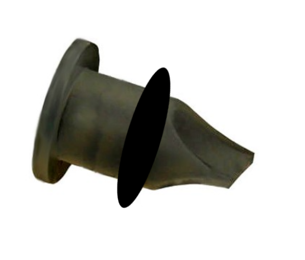

Sowas wie hier unten wäre für mich das richtige. Ggf. in Verbindung mit einem Kleber als Abdichtung für das blanke Metall.
Wäre ein Schnabelventil mit breiterem Bund außen nicht eine auf Dauer dichtere Alternative? Dann wäre die Bohrung beidseitig abgeschirmt und bei strammen Sitz gegen Wasser geschützt, oder?
Gibt es sowas irgendwo zu kaufen?
Edith*** Sowas in der Art. Achtung Skizze :-)
Hier bin ich gleicher Meinung wie KaTeeM, wenn auch etwas Emotionsloser.
Also ... Bei aller Liebe... Wenn mir die Werkstatt sowas ausgehändigt hätte, müssten sie sich schon fragen lassen, ob sie noch ‚ganz sauber sind?‘
Ich bin wahrlich kein Fachmann im Berreich 2-Rad-Mechanik aber aus meiner Sicht gibt es bei dieser ‚Verschlimmbesserung‘ folgende Punkte:
  • die Bohrung sieht aus, als ob der Mech einen im Tee gehabt hätte.
  • die Entgratung ist ja wohl ein Witz und dazu noch unversiegelt?
  • das Schnabelventil ist falscher Bauart - es fehlt der äußere Bund.
Was kommt denn jetzt an dieser Spritzwasser-gestrahlten Stelle als nächstes?
Kardanbrüche aufgrund monatelanger Korrosion am offen liegen Guss?
Gepaart mit dieser unsäglichen Perforation des Faltenbalges an ebensolcher exponierten Stelle kommt da doch Schmutzwasser - schön mit feinstem Sand angereichert direkt auf die Kardannwelle und Kreuzgelenke. Wie lange soll das denn gut gehen?
Also wirklich - diese Art der Umsetzung der Nachbesserung würde ich an Eurer Stelle nicht akzeptieren. Aber was habt Ihr denn da auch für eine Option?
Du bist auf dem genau richtigen Weg!
Wenn da zwei genügend robuste und passende Lippen wären dann würde das SV auch nicht so einfach rausfallen.
Pinky hat ein ähnliches Teil ja schon nnn Seiten vorher gezeigt, genau so sollte es sein damit es funktionieren würde wie gedacht.
Warum BMW das SV ohne die untere Lippe verbaut ist mir schleierhaft,
insbesondere da DIE ja genau wissen sollten wie Dick das Material des Tunnels ist damit der Kanal des SV auch wirklich sitzt, abdichtet und nicht reinfällt.
Ob es das passende Teil zu kaufen gibt weiss ich nicht, aber davon 50'000 Stück produzieren zu lassen wird wohl kein Problem sein, vor allem für BMW nicht.
Ich glaub ich lass das die TA durchführen - wenn ich endlich mal einen Händler finde der das hier auf Sardinien macht - und dann das SV mit einem kleinen Quadrat aus Panzertape ankleben und ab und zu mal erneuern bis BMW/Wunderlich/TT/ GS-Forum das richtige Ventil verkaufen kann.
Wasser im Karden wäre hier auf Sardinien eher unwahrscheinlich und falls doch würde ich es beim erneuern des Panzertapes bemerken.
