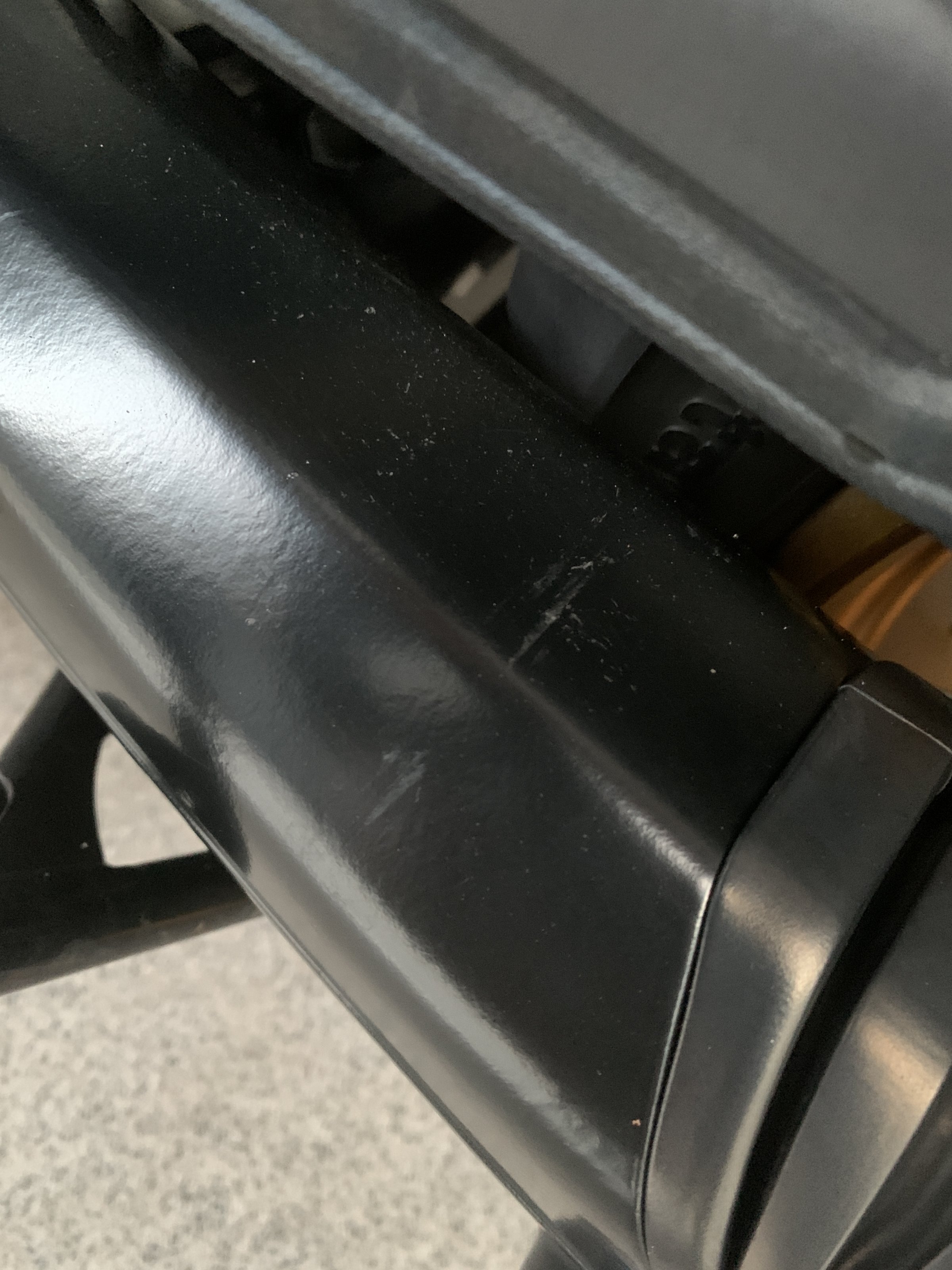

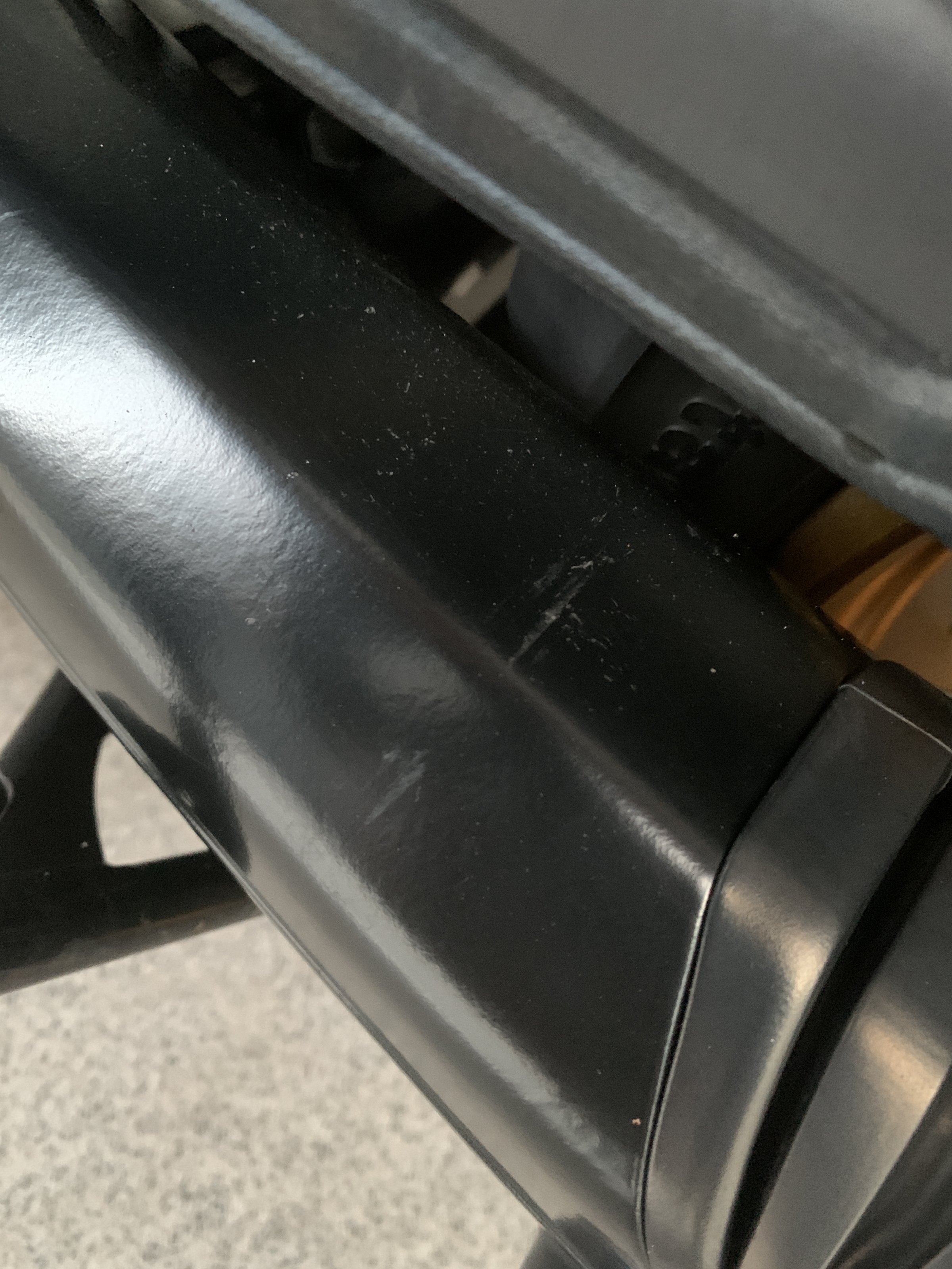

Guten Morgen,
bei der Aktion wurde meine Schwinge in der Werkstatt zerkratzt.
Meine Gs wird seit 2019 gehegt und gepflegt und ich habe es in fast 30.000km geschafft keinen einzigen Kratzer oder sonstiges einzufahren.
Wie seht ihr das? Wo gehobelt wird fallen Späne, schon klar. Aber sollte man das jetzt einfach so hinnehmen? Geht bestimmt auch ohne Kratzer.

Vielleicht geht’s ohne Kratzer, vielleicht auch nicht. Nicht eine Sekunde habe ich darauf verschwendet. Ein Motorrad ist ein Gebrauchsgegenstand, beim Verkauf bekommst du keinen Cent mehr.

Nunja, unverkratzt verkauft es sich schon besser. Je älter, desto wneiger wird es aber ausmachen.
Für eine verkratze Schwinge an einem sonst unverkratzen Moped würde ich schon Satisfaction vom Händler verlangen!

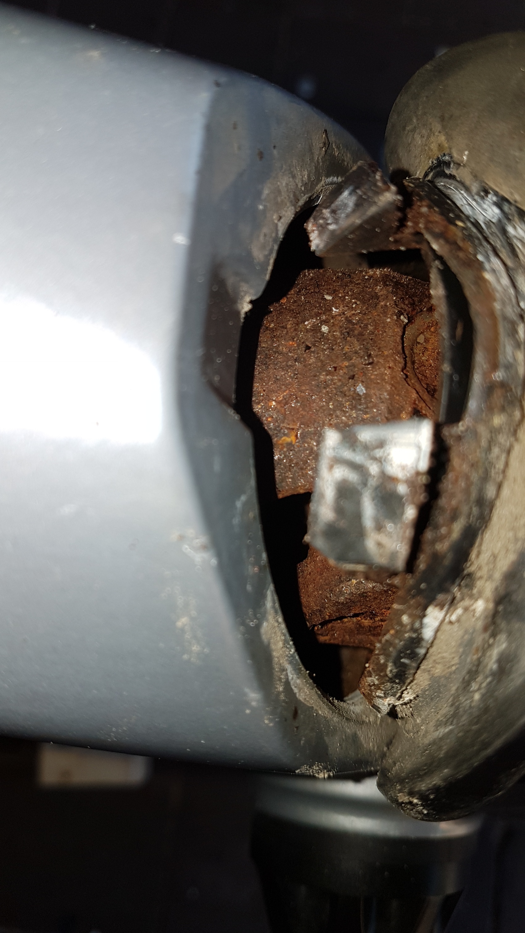

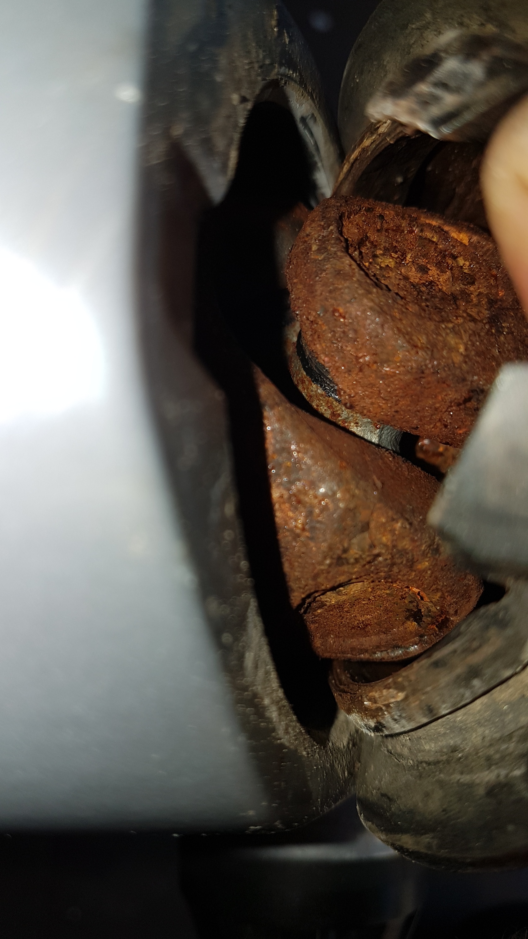

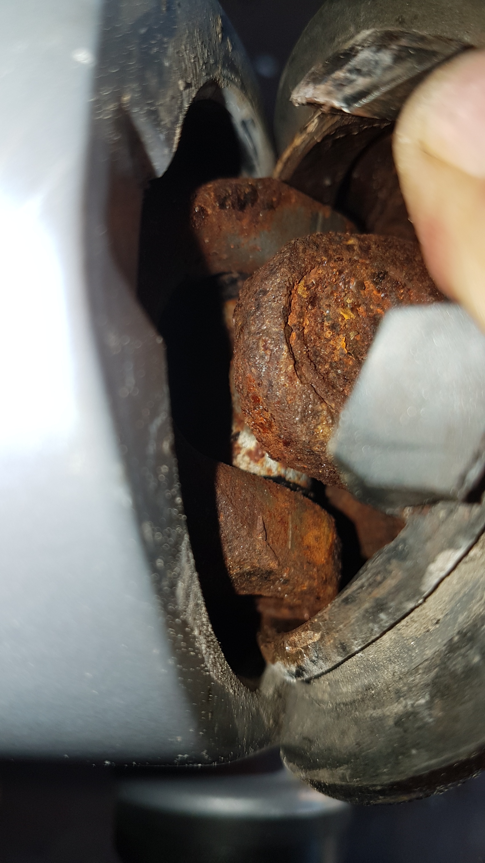

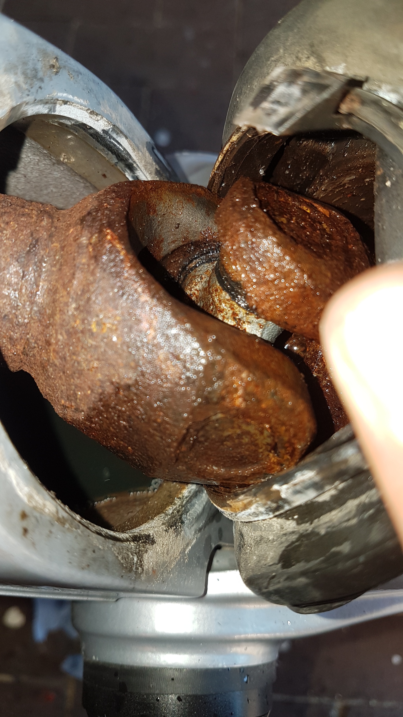

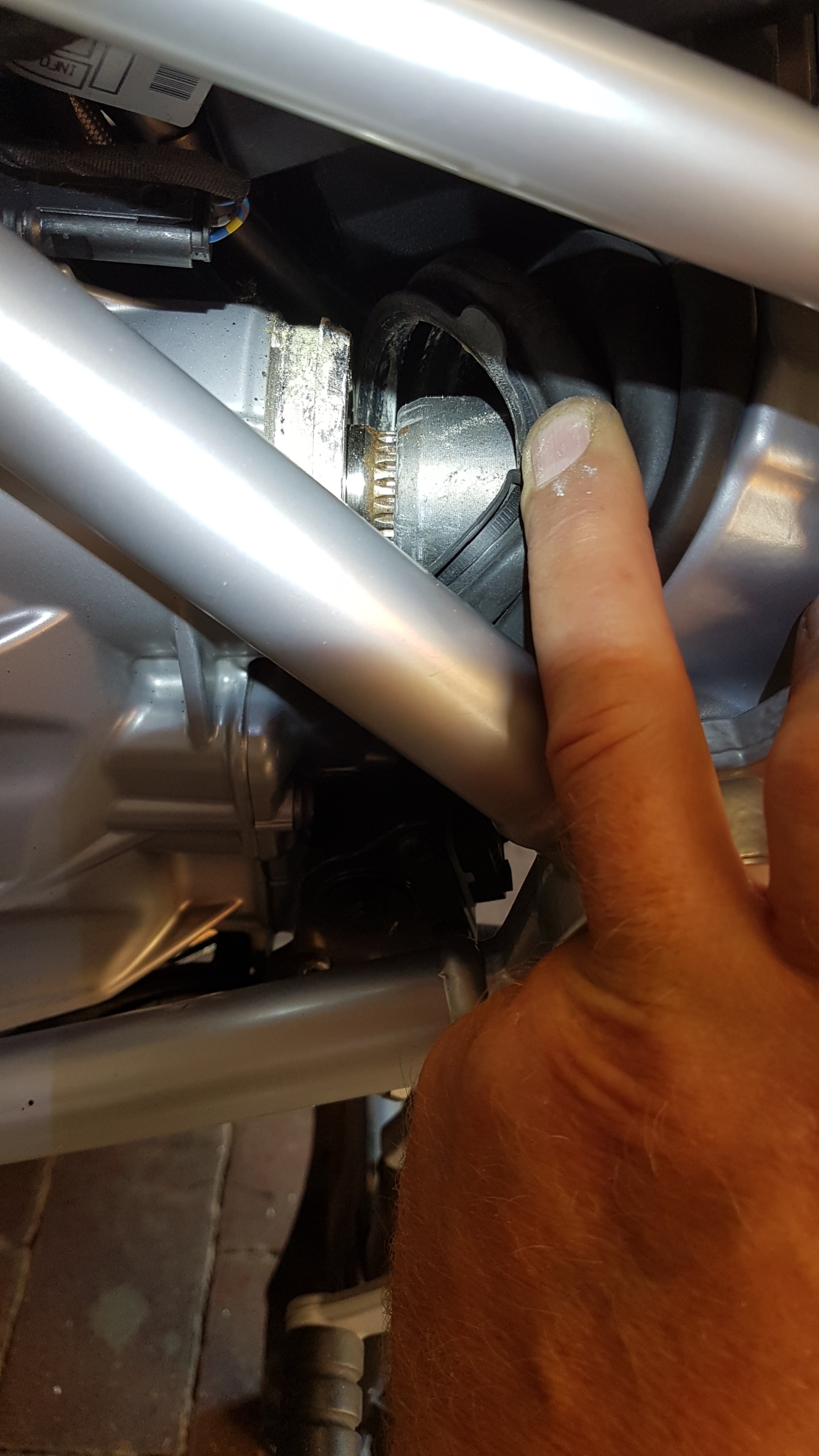

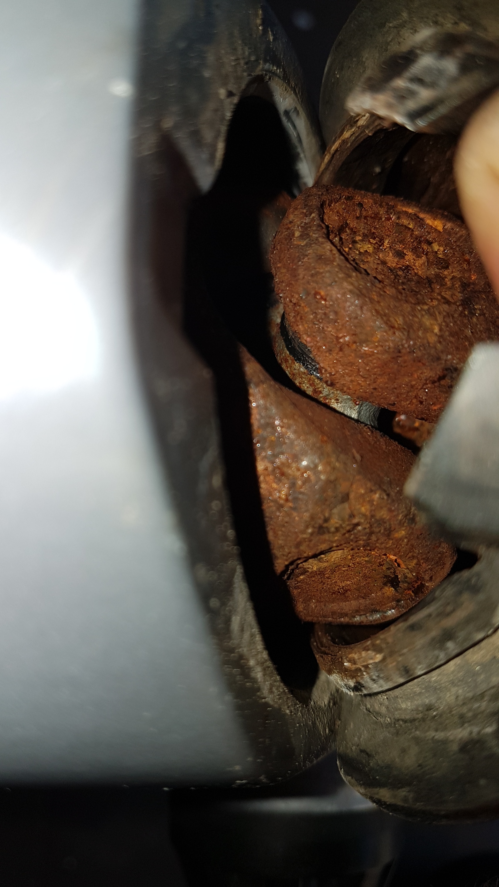

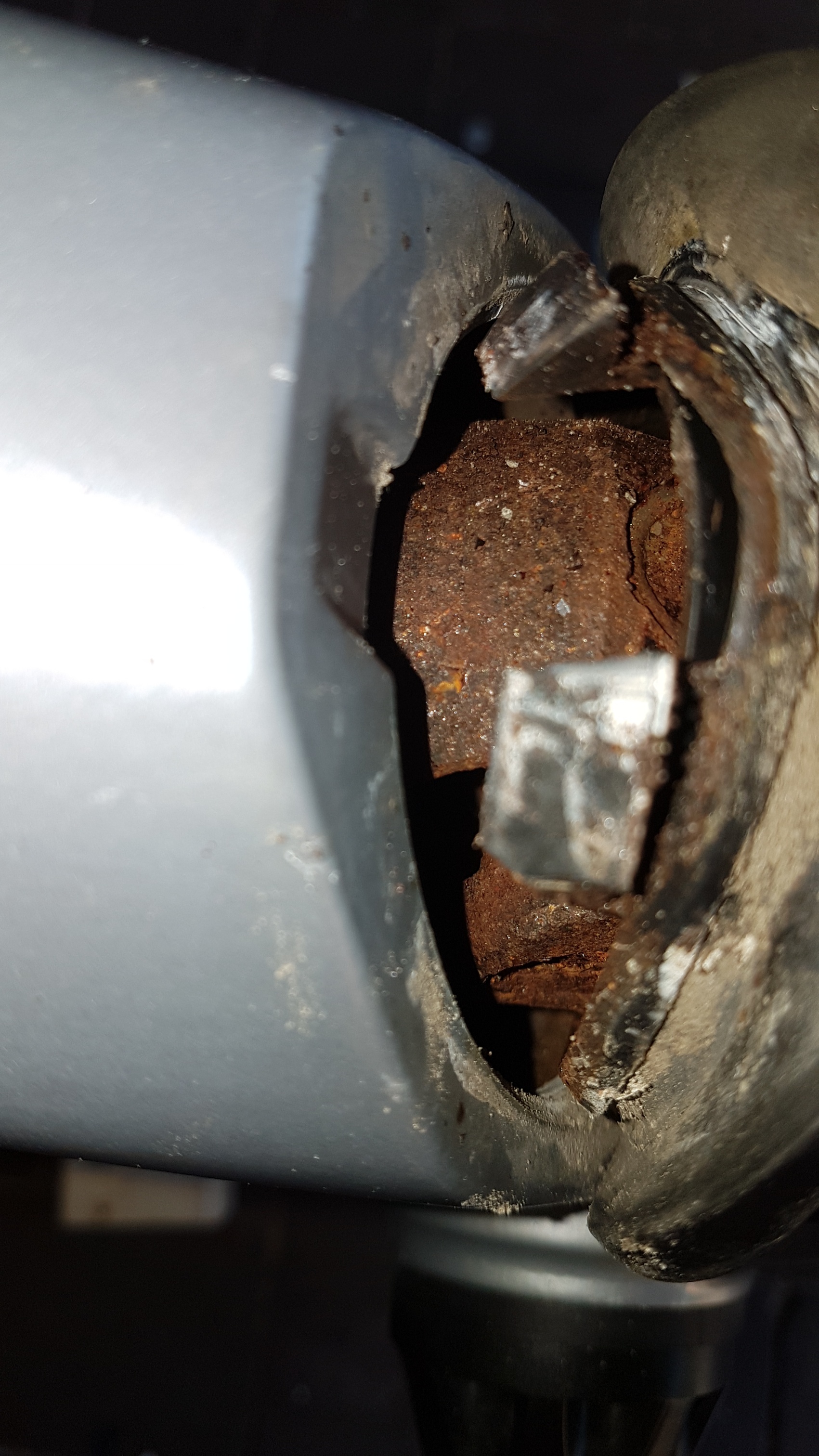

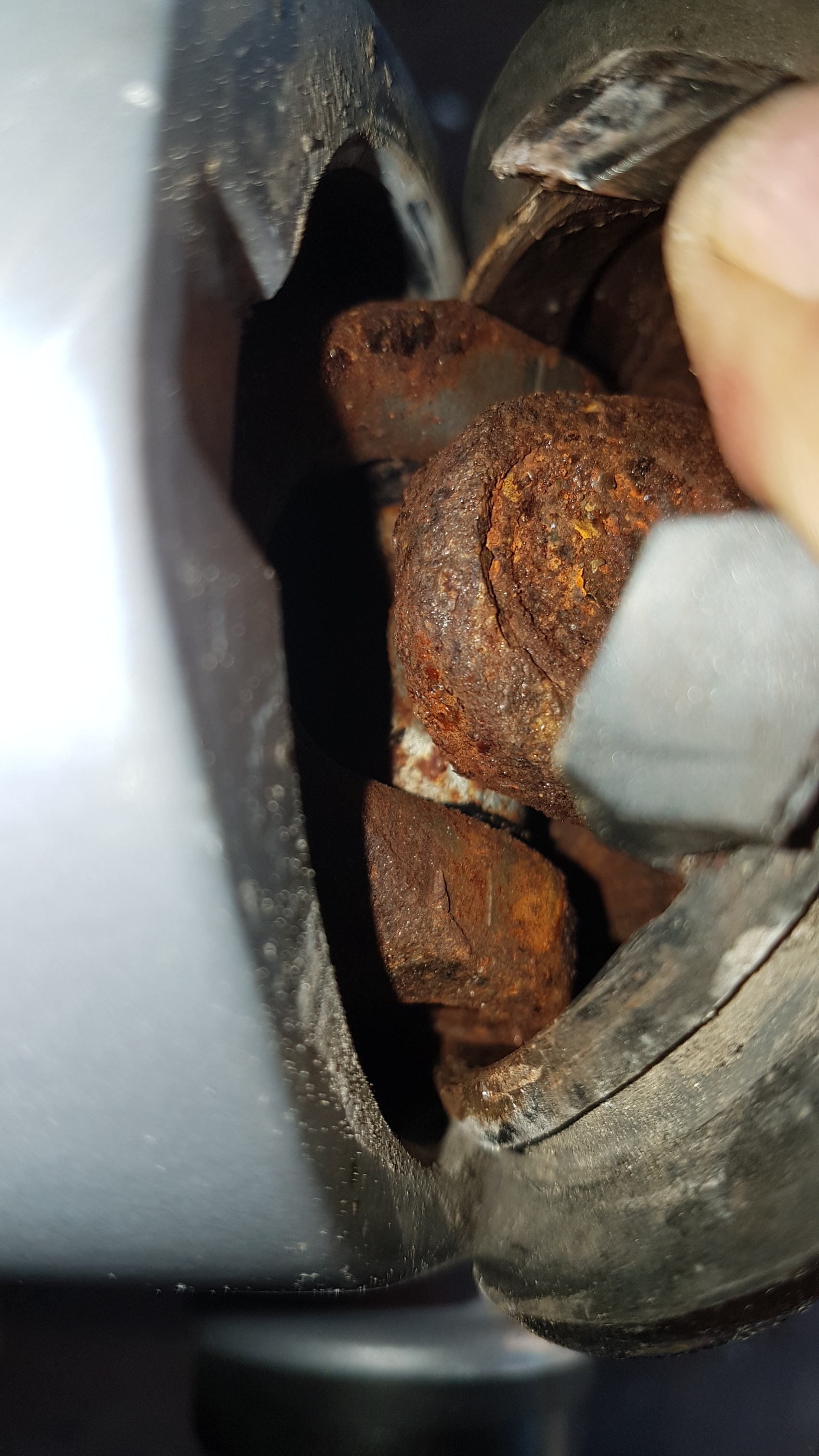

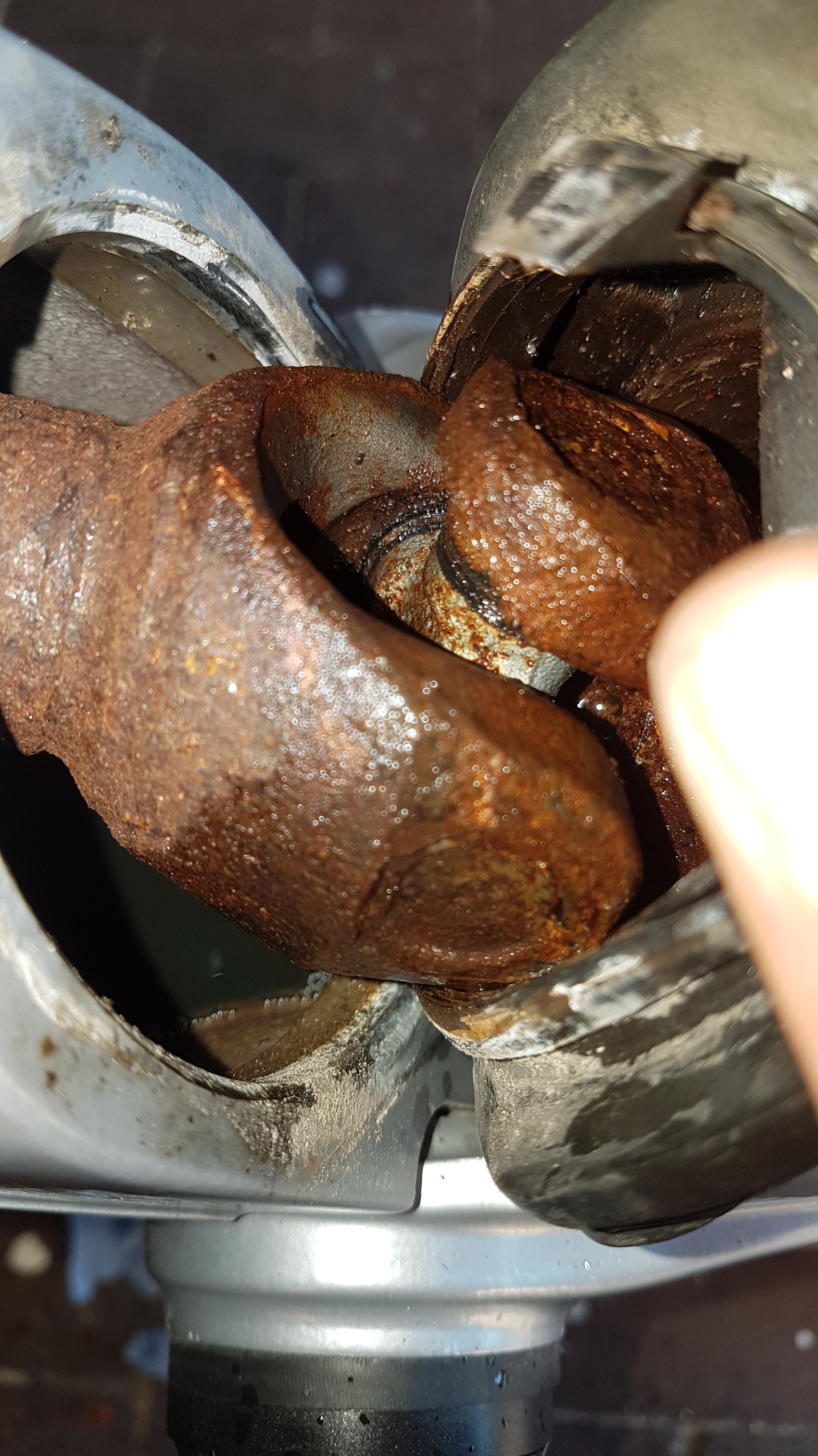

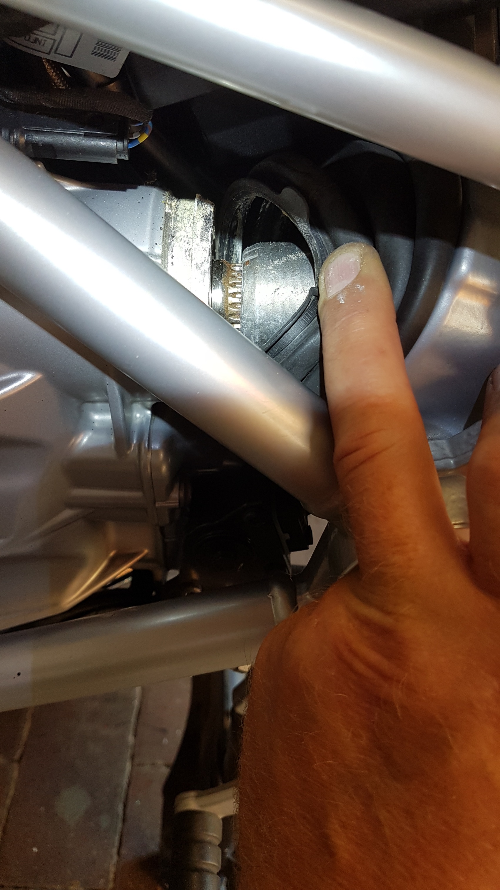

Servus beieinand
Hab gestern das Öl am HAG gewechselt und dachte mir, schaust auch mal gleich nach der Welle
Oben Tipp Topp
Unten
20220809_170500_resized.jpg20220809_171110_resized_1.jpg20220809_171426_resized_1.jpg20220809_171821_resized_1.jpg20220809_171832_resized_1.jpg20220809_181946_resized_1.jpg
Hab versucht mit Kriechöl und Rostlöser die Welle vom Stummel zu bekommen
Keine Chance
Habs wieder hochgeklappt und festgeschraubt
Soll sich BMW drum kümmern :-(
Baujahr 2015
53000km
Armes Deutschland, früher konnten wir sogar mal Motorräder bauen

Guten Morgen,
Es ist einfach skandalös was sich mache Werkstätten erlauben. Das mindeste was ich in so einem Fall erwarte ist eine demütige Entschuldigung vom Meister sowie eine voll zufriedenstellende Schadensbereinigung.
Ich kann deine Gefühle nachvollziehen; ich würde stundenlang nur schreien:hot:

Guten Morgen,
Würde ich so nicht akzeptieren. Meine 2021er ist auch absolut Kratzerfrei. Hab am 17.08.2022 meinen Termin zum Service und Kardancheck. Werde mal direkt beim Freundlichen auf dem Hof ein paar Bilder machen. Dann hab ich was in der Hand und muss nicht diskutieren das der Kratzer ggfs schon dran war falls nach der Aktion welche dran sein sollten.
By the way, ich hab auch immer Bilder meiner Felgen gemacht bevor meine Reifen beim Reifenhändler gewechselt wurden. Jetzt wechsle ich meine Reifen selbst zu Hause und pass auf das alles heil bleibt.
... und wenn deine Werkstätte an deinem (geliebten) Wagen so einen Kratzer an gut sichtbarer Stelle hinterlässt, bist du dann auch noch so cool?
... ist ja nur ein Gebrauchsgegenstand, macht doch nichts ...
Manche müssen viel und schwer arbeiten um sich das GS-Hobby leisten zu können. Die hegen und pflegen ihr Gerät - und dann ein von fremder Hand zugefügter Schaden:mad:

Servus beieinand
Oben Tipp Topp
Unten
Anhang anzeigen 514198Anhang anzeigen 514199Anhang anzeigen 514200Anhang anzeigen 514201Anhang anzeigen 514202Anhang anzeigen 514203
Keine Chance
Baujahr 2015
53000km
Boahh, das schaut aber schon Krass aus. Da kann man nur rein schauen wenn das Öl abgelassen ist? Oder kann man auch einfach mit Öl drinnen rein schauen ohne das einem was entgegen kommt?
Würde mich mal interessieren wie es drin ausschaut. Aber bei ner 2021er denke ich nicht das viel sein sollte. Wobei mein Bike, wenn sehr dreckig, immer erst mit dem Dampfbesen gereinigt wird bevor die tatsächliche Pflege beginnt.

Baujahr 2015
53000km
Sieht übel aus, so als hätte da eine Menge Wasser über eine längere Zeit gestanden.
Bist du durch die Mogolei gefahren? :rolleyes:

TS 75
TS 75
01.06.2017
309
Thüringen
R 1200 GS LC - 2015
  • Kein hartes Gelände mit Wasserdurchfahrten
  • Keine Wäsche mit Hochdruckreiniger
  • Ganz normaler Gebrauch
Hab die Bilder schon an meinen freundlichen geschickt, bei mir kann er sich das Super-Spezial-Messgedönse sparen, da kommt eine neue Welle rein, wenn nicht sogar das HAG, möcht gar nicht wissen wie der Wellenstummel aussieht
Bin vorher 25 Jahre Japaner gefahren bevor ich mir die BMW gekauft habe, da gabs auch mal Kleinigkeiten, aber so einen Schrott hab ich schon lange nicht mehr gesehen
Ich fahr sie aber trozdem gerne, die GS :wink:
Das ist ja nicht einmal ein Kratzer, das geht wahrscheinlich mit Polieren weg. Wenn es stört, sollte man es dort ansprechen, wo es verursacht wurde. Hier kann es niemand ändern.
PS. so ein richtig tiefer Kratzer würde mich natürlich auch stören 😉
