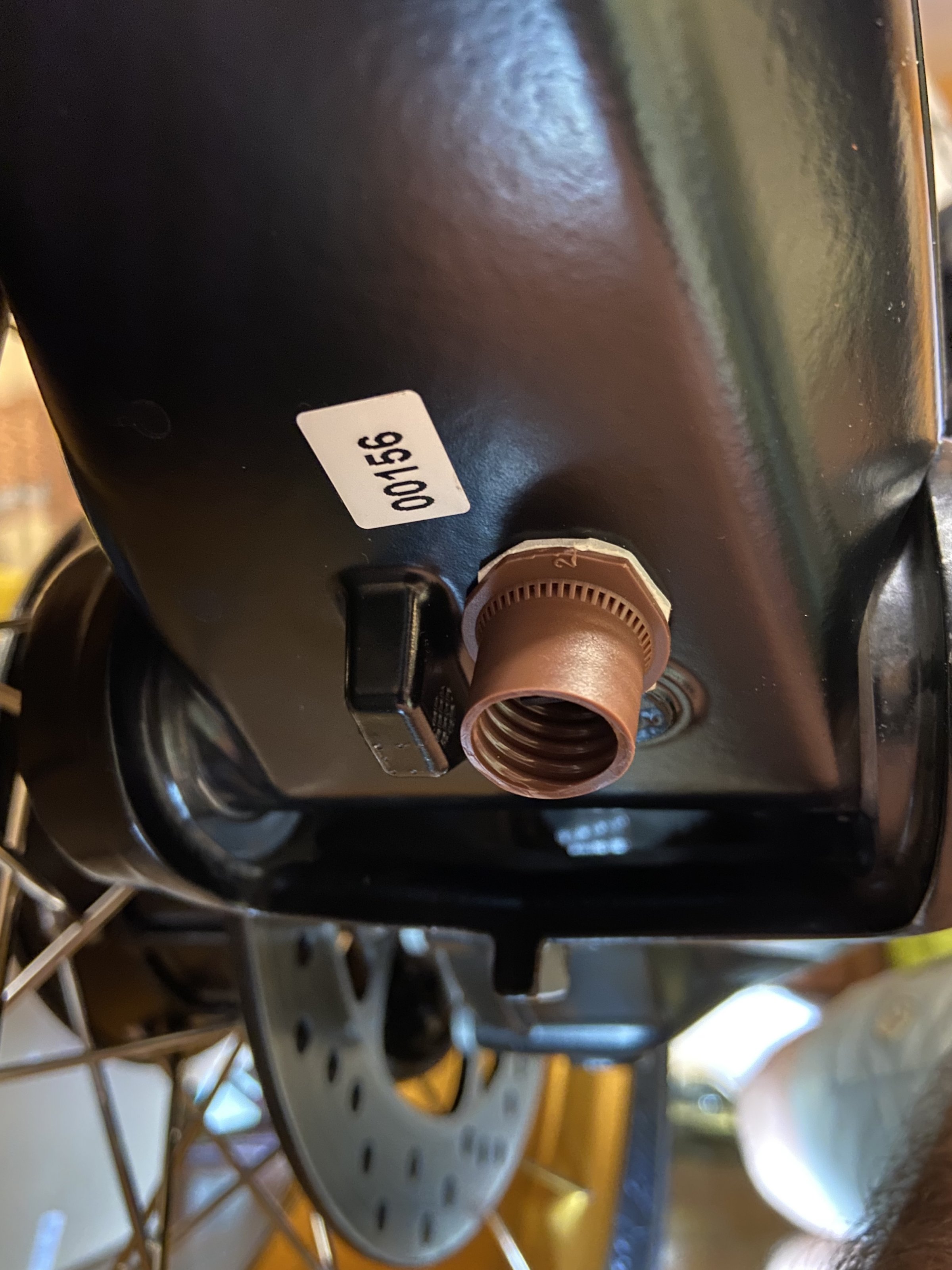

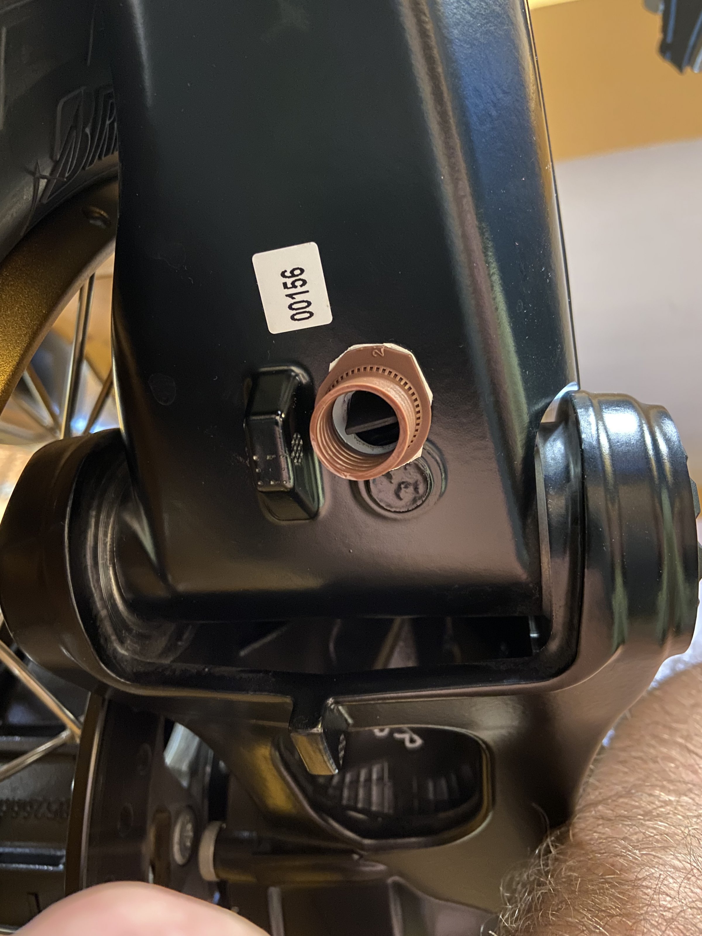

Habe meine GSA erst seit weniger als einem Monat und habe diese Woche Termin für den Einfahrservice. Bei Putzen mit einem Lappen ist mir auch schon aufgefallen, dass das kleine Ventil sehr schnell in den Kardantunnel hineinrutscht. Werde das auch bei meinem Händler bemängeln. Hab das Problem jetzt mal im Schnellverfahren gelöst und hoffe auf eine ordentliche Lösung seitens BMW. Anhang anzeigen 513838Anhang anzeigen 513839
DIESE Lösung ist allemal 100 mal besser als dieses Schnabelventil.

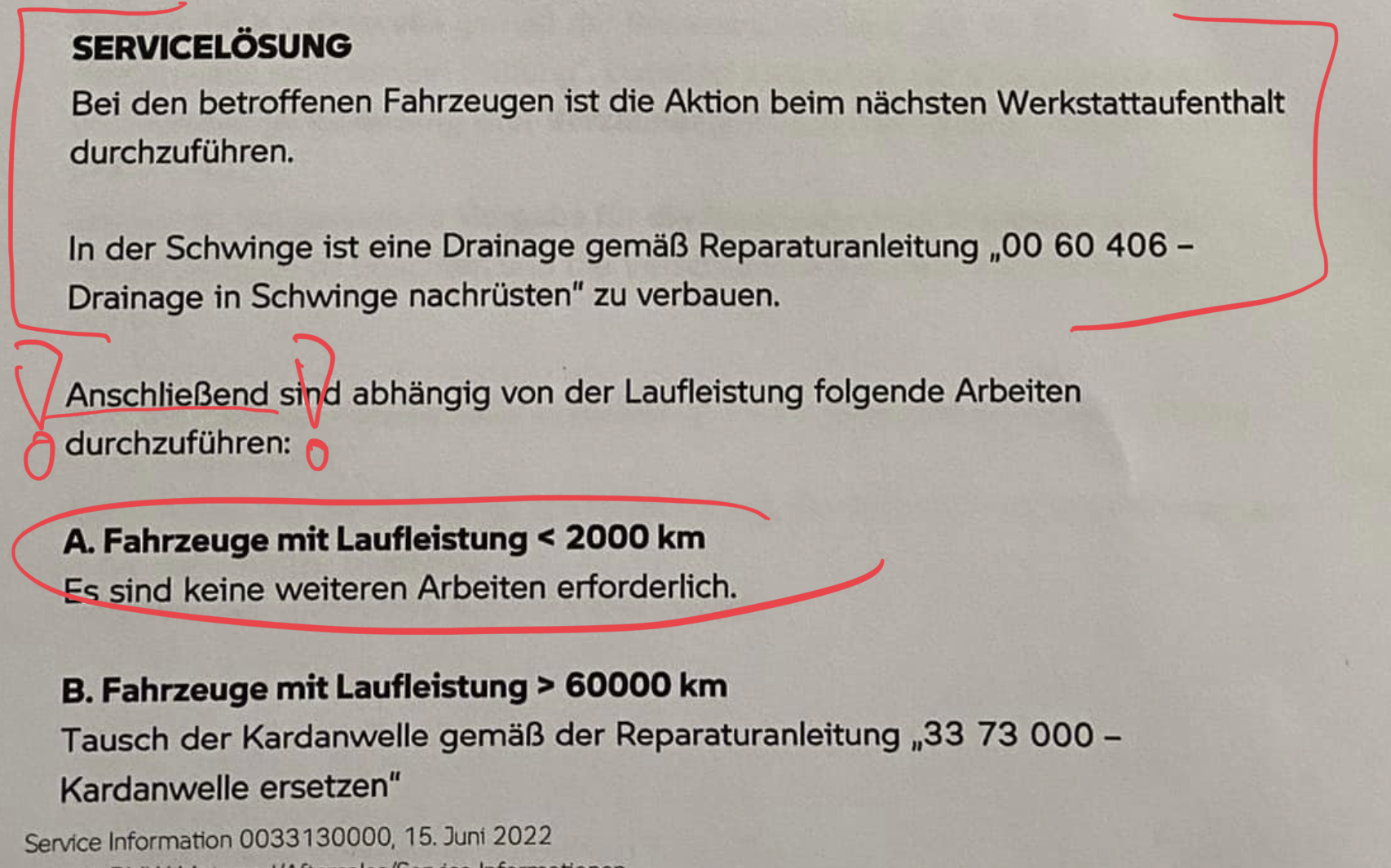

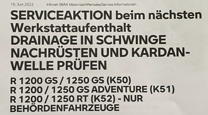

Hättest du den Eingangsbeitrag #1 auch gelesen
Habe ich, aber du nicht richtig.
Denn da steht was genaue ????
Bei den betroffenen Fahrzeugen* ist die Aktion beim nächsten Werkstattaufenthalt durchzuführen.
In der Schwinge ist eine Drainage gemäß Reparaturanleitung „,00 60 406 - Drainage in Schwinge nachrüsten" zu verbauen.
Anschließend sind abhängig von der Laufleistung folgende Arbeiten durchzuführen:
A. Fahrzeuge mit Laufleistung <2000 km
Es sind keine weiteren Arbeiten erforderlich.
* betroffene Fahrzeuge sind:
Da steht also zusammengefasst, jede Q bekommt eine Drainage, außer denen die schon eine haben und das unabhängig von der Laufleistung.

Laut meinem Händler soll das Schnabelventil alle 6 Wochen gereinigt werden.
Man soll den Finger anfeuchten und vorsichtig über den Nippel reiben.
Zudem sollte man das Ventil zusammendrücken und ggf. Wasser ablassen.
Das waren seine Worte…
Ich habe nun also eine Gummikuh, die alle 6 Wochen gemelkt werden muss und der ich sanft mit dem Finger den Nippel wasche.
