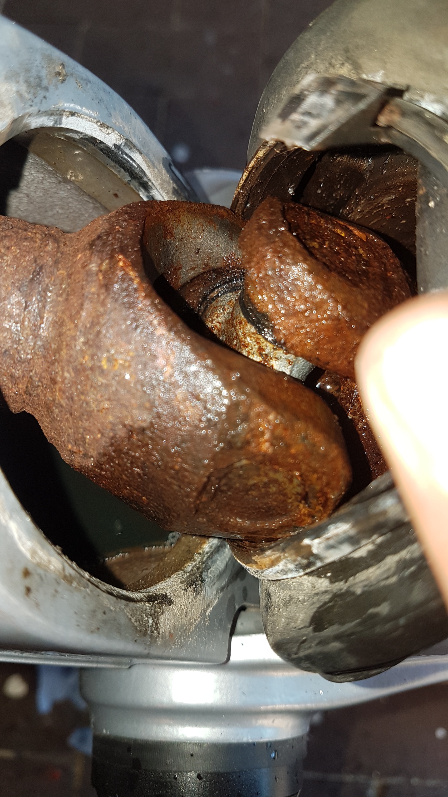

Servus beieinand
Hab gestern das Öl am HAG gewechselt und dachte mir, schaust auch mal gleich nach der Welle
Oben Tipp Topp
Unten
Anhang anzeigen 514198Anhang anzeigen 514199Anhang anzeigen 514200Anhang anzeigen 514201Anhang anzeigen 514202Anhang anzeigen 514203
Hab versucht mit Kriechöl und Rostlöser die Welle vom Stummel zu bekommen
Keine Chance
Habs wieder hochgeklappt und festgeschraubt
Soll sich BMW drum kümmern :-(
Baujahr 2015
53000km
Armes Deutschland, früher konnten wir sogar mal Motorräder bauen
Woran liegt es das plötzlich verrostete Wellen auftauchen, einfach daran das auch mal nachgeschaut wird und genau das wurde vernachlässigt, das Moped kann nix dafür genausowenig wie die Kardanwelle. Evtl. Ist auch der Faltenbalg beschädigt oder die Dichtpaste so ausgehärtet das da nix mehr richtig dicht ist.
Wie auch immer, die einzige Lösung wird einfach die Kontrolle sein und dazu muss das HAG einfach mal abgeklappt werden. Ist ja auch kein grosser Aufwand. Hätte man das bei allen 20.000 Service gemacht wäre es auch aufgefallen.
Verstehe einfach nicht welcher Vollhonk das bei BMW aus dem Wartungsplan gestrichen hat ? Nun werden Nupsi's gesetzt und Prüfläufe mit Akkuschraubern gemacht, anstatt das Ding hinten öffnen und nachschauen, schmieren und ggf. Eben neue Kardanwelle. Und in Zukunft eben auch wieder eine Wartung bzw. Schmieren plus Sichtkontrolle.

30 bis 45 Minuten dann ist es erledigt. Das alte Dichtmittel entfernen, ging bei mir mit WD40 sehr gut und mit neuem versehen. Den Faltenbalg das erste mal abbauen ist etwas fummelig, wenn man aber weiss wie es geht ist es einfach.
Den Balg vorne wieder einklipsen ist etwas fummelig, bei der letzten Inspektion 1 Tag zuvor, vermute ich mal, hat der Freundliche reingeschaut, denn der Plastikring war gebrochen und wenn man am Hinterrad gedreht hat hörte es sich an als wäre der Kardan komplett hinüber, der gebrochene Ring hat an den Winkelgelenken gestreift, 4 Tage vor dem Urlaub war das dann Hurra.
Zum Glück hatte ein Freundlicher in der Nähe einen auf Lager.
Mit diesem defekten Balg wäre bei mir dann auch Wasser eingedrungen.
