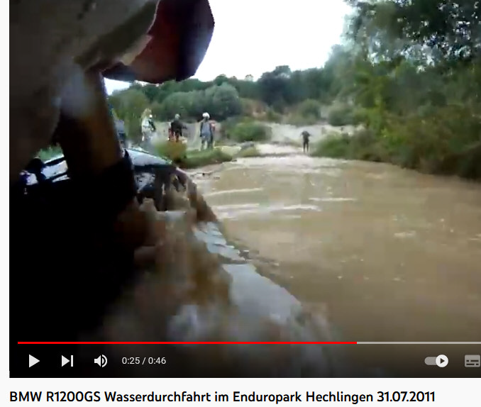

Eine korrekt eingebaute obere Manschette wird beim Durchfahren eines Flusses auch Wasser durch lassen. Sie ist nun mal nicht rundum dichtend. Nun aber kann es auch wieder raus und das ist ein wesentlicher Unterschied.
Auch durch die kleine Bohrung kann nun Wasser eintreten. Sie stellt aber auch sicher, dass eine gewollte Belüftung stattfindet, die anscheinend über die Manschette nicht ausreichend ist.
Das Konstrukt ist ein abwägen, nicht mehr. Fröhliches weiter planschen.

Ne die Obere sitzt viel besser da schön Rund, Manschette und Kardantunnel, die Manschette drückt auch schön gegen den Kardantunnel und vorne ist sie auch mit einem Kabelbinder befestigt, die untere ist durch ihre Form Trapezförmig (Ok innen ist sie auch Rund) etwas blöder zum abdichten, bzw. kann oben Wasser schön drin stehen bleiben.
Ich bin mir auch sicher das Feuchtigkeit nur durch die Hintere Manschette (wenn überhaupt) eindringen kann.
Versenke ich den ganzen Kardan im Wasser wird natürlich irgendwo mal Wasser eindringen. Hilft eben regelmässig mal nachschauen und jetzt die Nupsi Aktion, ab und zu nachschauen und schmieren wird sich aber mit allen Nupsi´s dieser Welt nicht verhindern lassen.
