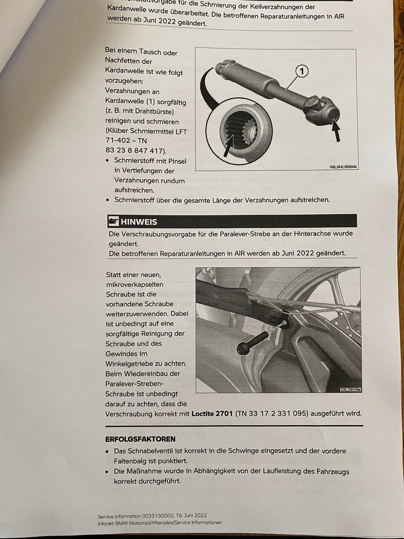

Das Handbuch ist uns doch bekannt und ist ganz am Anfang zu finden.
Was wir nicht kennen ist das zugehörige Video + pdf "Drainage in schwinge nachrüsten"
Die Anleitung ist ausreichend detailliert beschrieben und sagt gleich auf Seite 2 1.1 "Selbst mit beidseitig festgerosteter Wellenverzahnungen ist der sichere Fahrbetrieb gewährleistet".
Schlägt also diese Kardan-Prüfung nicht an, so wird das HAG nicht abgeklappt, fährt der Kunde mit der festgerosteten Wellenverzahnung weiter.... bis zum nächsten Servicetermin. Da bin ich mir sicher, da wird die Prüfung wiederholt.

Unten noch ein weiteres Blatt zu den Serviceunterlagen

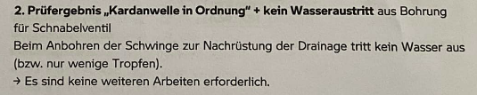

Mein Moped wurde nun doch früher als ursprünglich geplant mit dem Service beglückt. Meine 2017 Pepsi wird immer mit dem Hochdruckreiniger (aber mit Abstand) gereinigt, hat einiges an Regen gesehen und mehrere Wasserdurchfahrten am Balkan brav gemeistert. KM Stand arbeitsbedingt erst 30tkm (die letzten 2 Jahre leider kaum Zeit zum Fahren gehabt).
Beim Anbohren der Schwinge kein Wasseraustritt, auch die Überprüfung mit dem Makita Akkuschrauber ohne Befund. Nix festgerostet, somit alles gut. Auf das Loch im vorderen Faltenbalg haben wir verzichtet da sowohl der Werkstättenmeister, als auch ich, von der Sinnhaftigkeit dieser Maßnahme überzeugt sind. Sollte es sich im Laufe der Zeit doch als notwendig darstellen, kann dies ja schnell nachgeholt werden. :rolleyes:
Hätte ich vorher Wetten können, ich hätte auf Grund der Behandlung des Mopeds auf ein anderes Ergebnis getippt.
