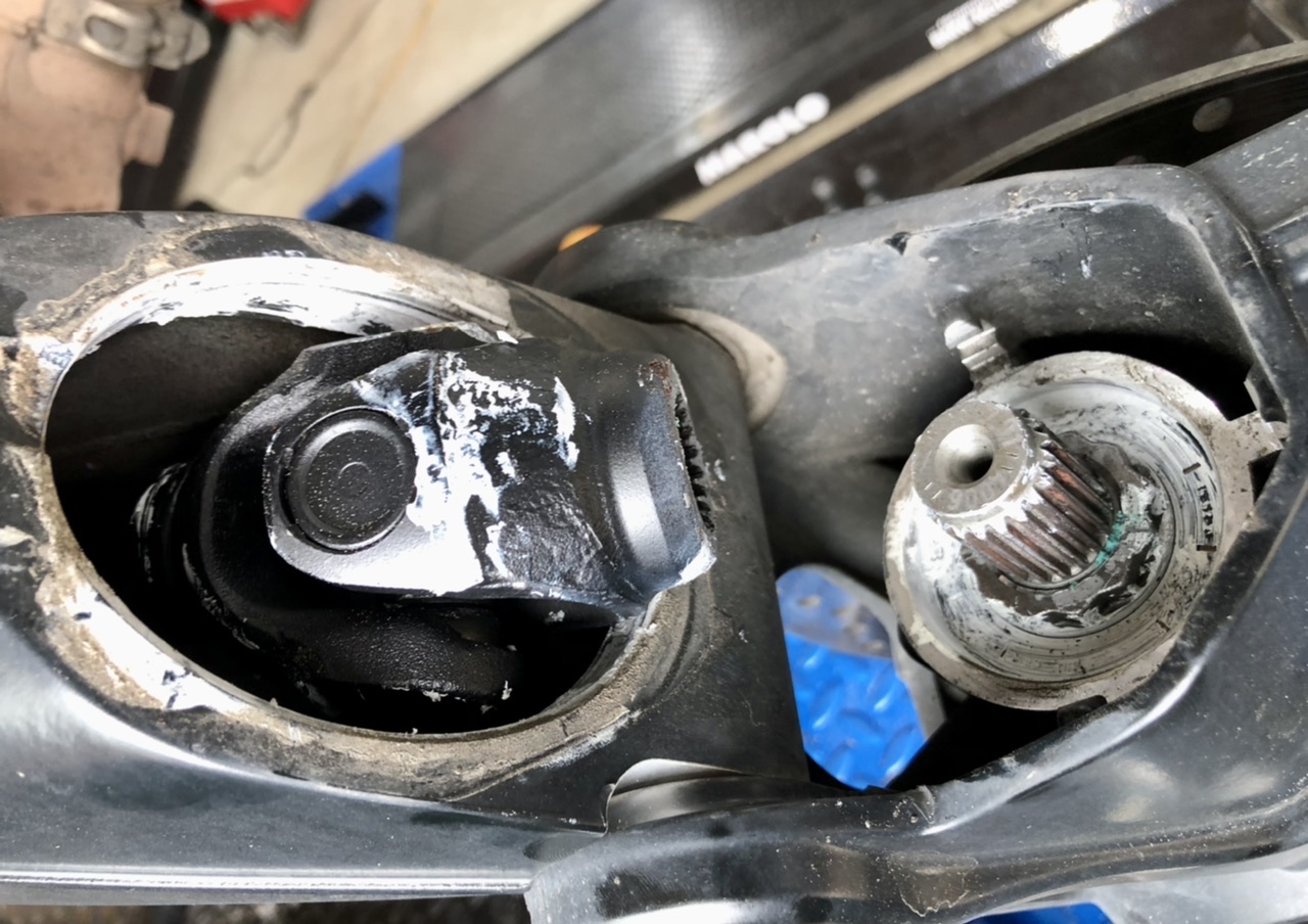

war heute wegen eine K1600GT beim Händler (er wollte heute wohl nichts verkaufen) und hatte die Gelegenheit bei 3 neuen GSn zu nippeln :o
Das Ding saß weder fest noch irgendwie satt in der Bohrung. Bei der leichtesten Berührung flutsche es in den Kardan.
Die ganze Belüftungsaktion, so technisch sinnvoll und effektiv sie sein mag, ist nicht wirklich zu Ende gedacht. Wie hier schon mehrmals gepostet, ohne definierten Sitz (2facher Bund am Ventil) ist dasselbige nur ein kosmetischer Ansatz.
Finde ich persönlich sehr schwach, so ein labberiges Gummidings zu verbauen.

Aber es ist m.E. seriös nicht bestreitbar, dass Späne im Kardan-Gehäuse wenn möglich vermieden werden sollten (Bohren VOR Ausbau des Kardans, wenn Testergebnis negativ), dass das Schnabelventil für einen sicheren Sitz einen zweiten Bund (oder Verklebung) braucht und sich eben nicht einfach reindrücken lassen sollte und das trotz positiven Tests eine optische Prüfung sinnvoll ist, wie einige Fälle positiv getesteter, aber trotzdem rostiger Kardans und Gelenke belegen. Das zu kritisieren hat nichts mit BMW-Bashing zu tun, sondern ist doch nachvollziehbar. Es kann ja jeder selbst seine Schlüsse daraus ziehen und die Erweiterung seines Prüfsauftrages in der Werkstatt entsprechend formulieren. Dafür sind die hier zusammen getragenen Infos für mich schon wertvoll.

@Ecky2 die optische Prüfung (Kardan aufmachen) erfolgt vor der Prüfung mit der Apparatur.
Anschließend Klappe zu und Prüfung. Zur Vermeidung von Spänen gibt’s - wie schon mehrfach beschrieben - verschiedene Arbeitsschritte.
