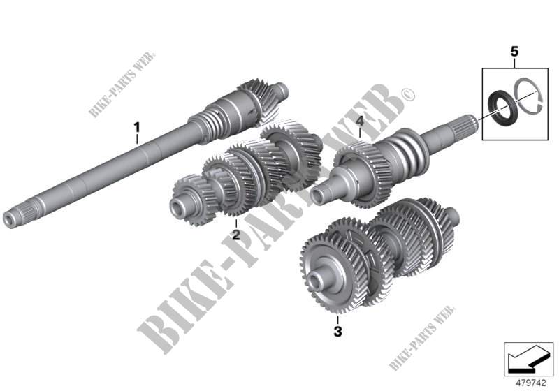

... Wenn ich mich nicht irre, haben die Kardanwellen ab 2017? einen Ruckdämpfer, so daß sich der Tausch schon lohnen würde.
Ist das so? Oder ist der Ruckdämpfer im Getriebe?

Die Kardanwelle meiner GS hat keinen Ruckdämpfer. (Der ist im Getriebe)
Ich bitte Dich dann hiermit der neugierigen Leserschaft, mich natürlich eingeschlossen, zu erklären, weshalb die Kardanwelle in ihrer dem Getriebeausgang nähreren Hälfte solch eine komische Verdickung aufweist, wie sie z. B. bei anderen Gelenkwellen von Automobilen, Traktoren etc. üblicherweise nicht vorkommt.
Zu Deiner Erleichterung habe ich ein Bildchen (das am weitesten links befindliche in der Nachricht #431 aus dem Forum) ausgesiucht, wo man das auch gut erkennen kann.
Kardanverzahnung Schmieren / Rost am Kardangelenk
P.S: Und hier sieht man es sogar noch viel besser
Das ist sicher niemals ein Ruckdämpfer, nicht wahr, sondern höchstens ein Rostgeschwür oder dergleichen? Welche Funktion und konstruktiver Hintergedanke mag bei der Verwendung dieses "Geschwüres" - auch bei der Kardanwelle Deines Mopeds - wohl eine Rolle gespielt haben?
[Polemik gelöscht]
Wenn Du mal irgendwann die Gelegenheit hast, eine Kardanwelle der R 1250 GS in den Händen zu halten, wirst Du zwei Dinge feststellen:
Erstens:
Die beiden Enden lassen sich in keinster Weise verdrehen. Weder per Hand, noch eingespannt in einen Schraubstock gespannt mit einer Rohrzange auf der anderen Seite
Zweitens:
Wenn Du Dir dann die Kardanwelle genau anschaust, wirst Du feststellen, das im Übergang vom Dicken zum Dünnen Teil keinerlei Spalt ist.
Die Ruckdämpfer der R 1250 GS befinden sich als Verdrehfedern auf den Getriebewellen:
Zwei Ruckdämpfer hätten eine fatale Auswirkung auf das Fahrverhalten (Torrsionsschwingungen)
Die Frage hättest Du Dir eigentlich selbst beantworten können. Das Kreuzgelenk aus dem Getriebeausgang ich dicker als jenes zum Endantrieb. Grund hierfür wird sein, dass das Getriebe ausgangsseitige Kreuzgelenk einer höheren mechanischen Belastung ausgesetzt ist durch den größeren Knickwinkel.
(Kann man auf den Fotos Deiner Links sehr schön sehen)
