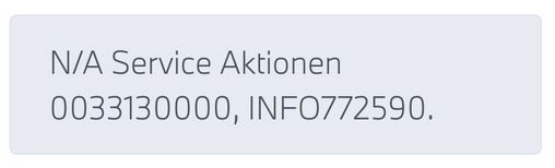

Damit hier die Frage zu den Ergebnissen vollstÀndig wird.
N/A steht fĂŒr not applicable = keine Aktion notwendig. 👍
0033130000 ist die Nummer der BMW Service Aktion.
INFO772590 ist der Austausch der Gilles Fußrasten, falls sie verbaut sind.
Falls weiteres an Nummern auftaucht, bitte auch hier verteilen.
Gruß Brauny
Falls es interessiert, zu den Fussrasten (INFO772590) gibt es hier die Details.
