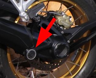

Die Schnabelventile wurden anscheinend nicht passend gefertigt sondern ab der Stange eingekauft, weswegen sie offenbar ins Gehäuse verloren gehen, wenn man sie nicht mit Loctite reinmacht und zudem bleibt das Bohrloch Lackfrei! ("der Ring auf der Seite sei ja auch nicht lackiert und oxidiert auch nicht!")
Da, wo viele ihren Sturzpuffer reinstecken:
