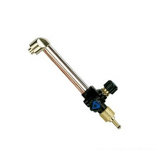

Neben dem Vorschlaghammer Das Standartwerkzeug des Landmaschinenmechanikers 👍 Da gibt jede ungewollte Verbindung irgendwann auf.
