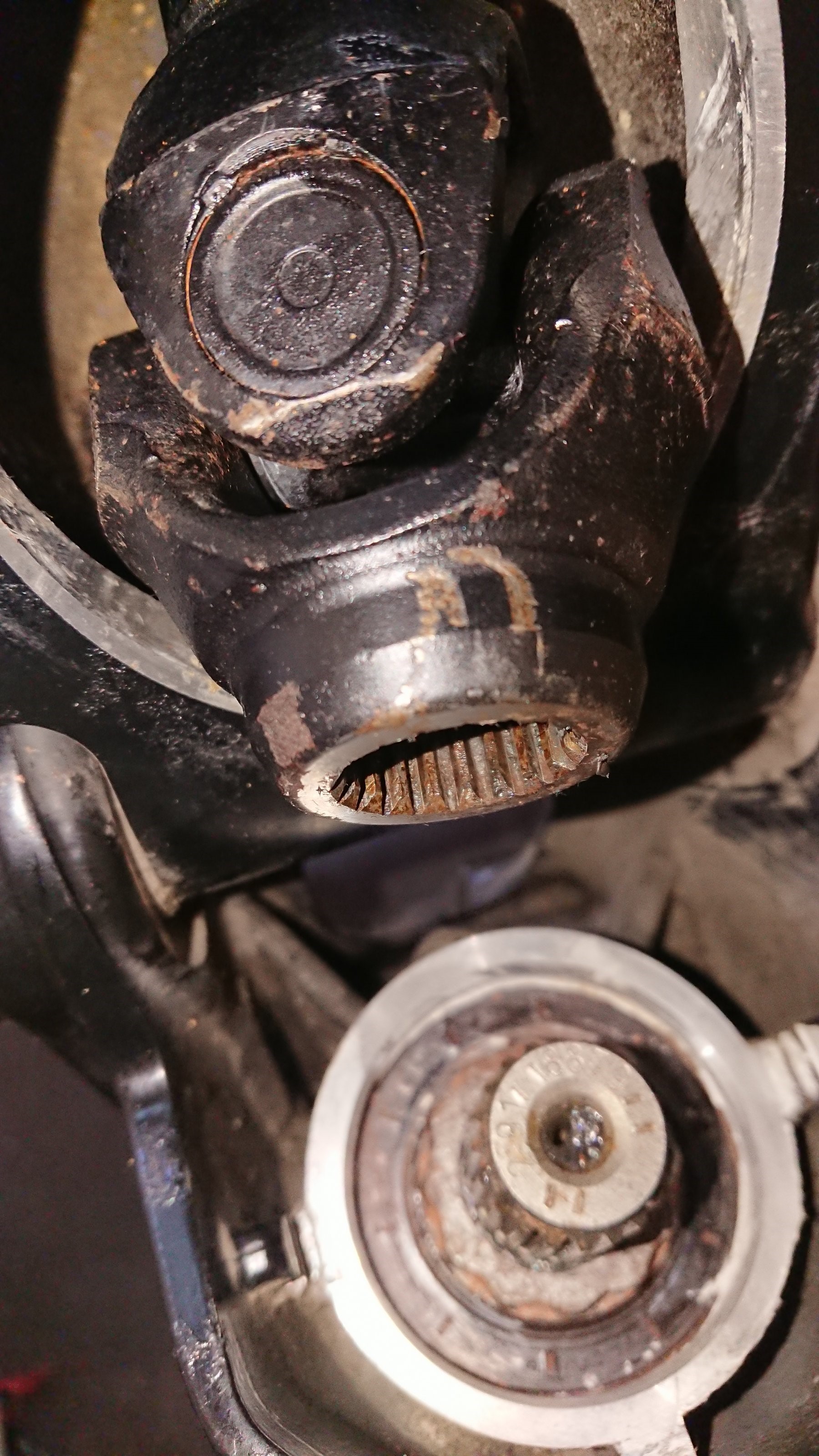

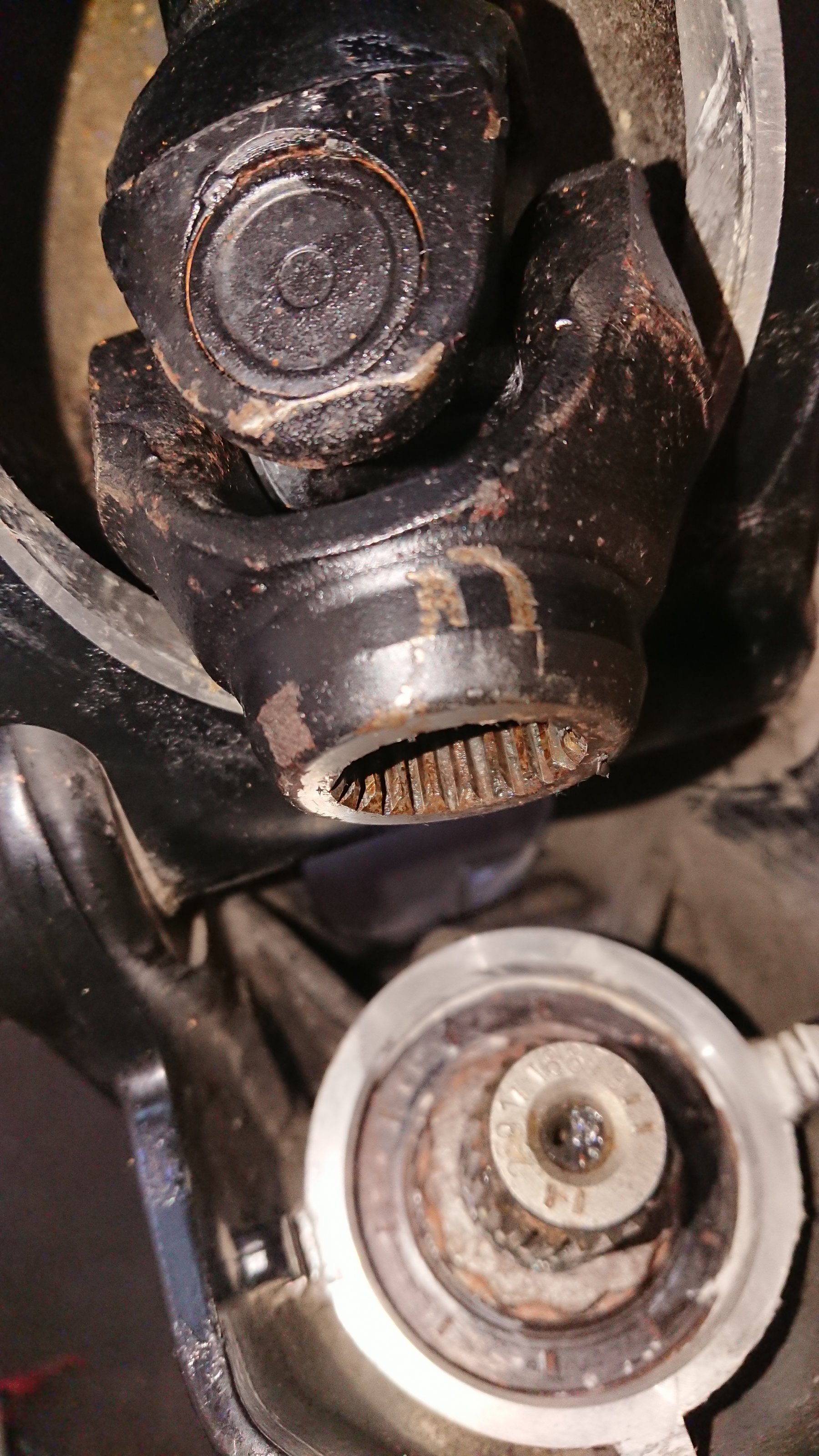

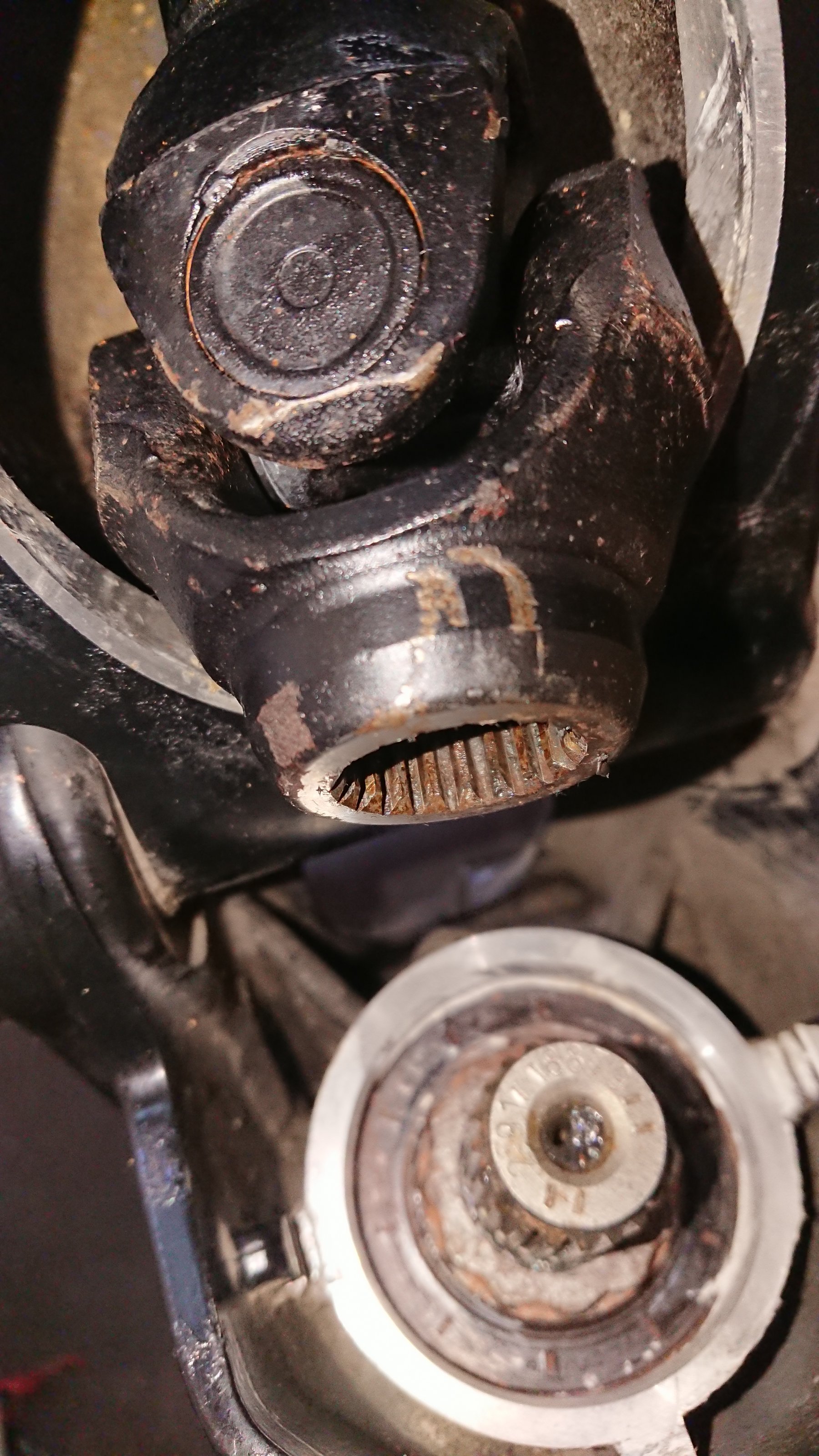

Hallo
So sah mein Kardan aus.
Wurde für gut befunden.

Das Bild hatte ich schon vor der Kardan Aktion gemacht. Ich denke mal das sie bei der Aktion gereinigt und gefettet geworden ist. (hoffe ich) Abgeklappt wurde nach Aussage der Werkstatt. Im Frühjahr schau ich mir das ganze mal an.
Pinky
Pinky
19.04.2016
4.699
Also wenn die Werkstatt den Kardan abgeklappt hat, dann hatten die Monteure die Welle vor sich.
Nach meiner Meinung werden die den Zustand besser beurteilen können als wir hier anhand deines Bildes.
Je nach Lichtverhältnissen kann das mit den Bildern schon mal täuschen.
