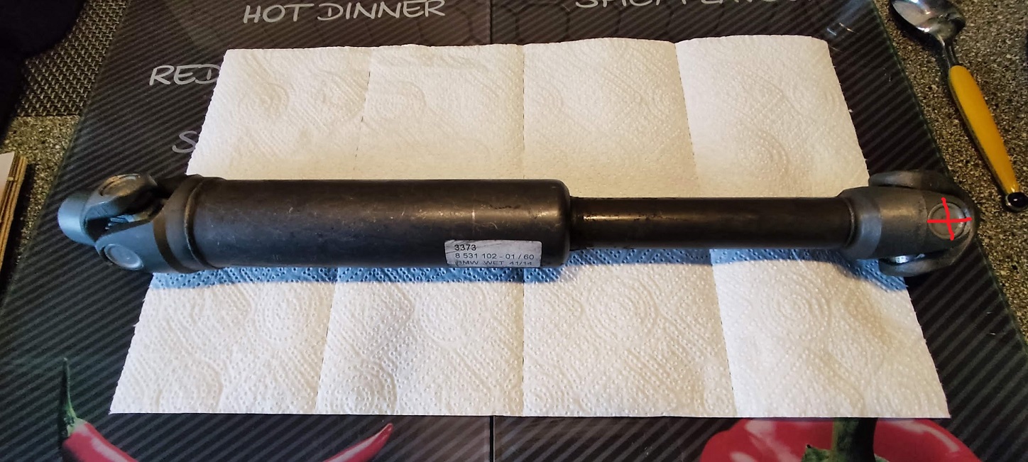

Meine Welle ist seit heute zu Welte Cardan Service unterwegs. Laufleistung 32500Km.
Die sollen sich das Teil ankucken und die Lager tauschen. Zumindest das rot markierte Lager hat inzwischen eine derbe Rastung genau mittig.
Ich hatte sie im Sommer schon mal ausgebaut bei 25K, da war die Rastung auch schon leicht vorhanden.
Aber absolut kein Rost und die Verzahnung hatte auch noch Fett drauf. Bei mir war alles Staubtrocken im Kardantunnel.
Bei 27K hat sie den Kardanservice bekommen ohne Auffälligkeiten.
Hab nochmal hinterher beim Händler angerufen wegen der Rastung, er wollte sich bei BMW erkundigen, hab nie wieder was von ihm gehört.
Ein Loch in meine Manschette wurde auch nicht gemacht.
Ich habe auch keine Lust nochmal zum Händler zu fahren, Tag Urlaub, Leihmaschine, jetziges Wetter und, und....
Also macht Welte das jetzt, Kostenpunkt 270,- bis 290,- Euros
Das ist mir die Sache wert.
