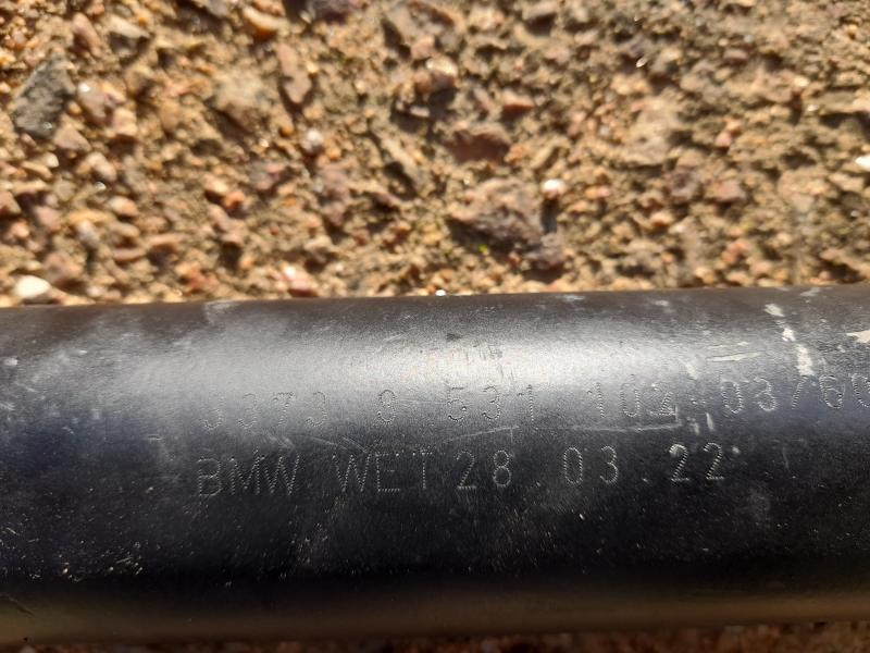

das kann ich kaum glauben,
"Der Kunde" heißt dass es nicht dein Motorrad ist.. Da würde ich einfach mal Beweise fordern, Rechnung usw.
wenn es so wäre würde ich direkt ans Werk gehen!
Oder zum nächsten Händler.
Zumal mit dem Befund der HAG erneuert gehört.

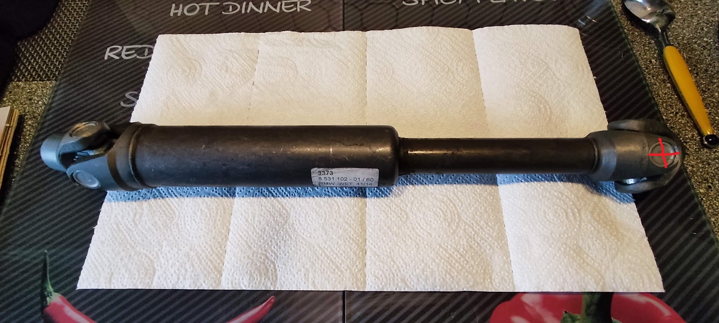

Ein Bild der neue Welle:
Die LC ist aus 2014.
Also Ich denke man darf den Kerl schon glauben.

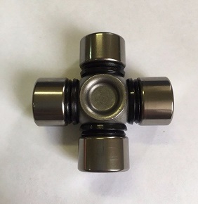

Hab mich mal mit dem Aufbau von so nem Kreuzgelenk befasst, eigentlich ist es ja recht simpel.
Hätte man wohl auch selbst bewerkstelligen können.
Wenn ich mir das so anschaue:

Hast Du die Welle schon zurück? Das Kreuzgelenk ist ja nicht wie im Video durch Sicherungsringe gehalten sondern verpresst. Könntest Du mal ein Detailfoto machen, wie die Situation jetzt aussieht hinsichtlich Verpressung?
Franz Gans
Franz Gans
20.03.2008
6.363
Ich habe so eine instandgesetzte Welle (K25) hier, es lohnt sich aber kein Foto, denn die Qualität der Verarbeitung (Verstemmung) ist vom Original quasi nicht zu unterscheiden und angeblich setzt Welte auch die gleichen Gelenkkreuze (also selber Hersteller) ein wie WET, der Hersteller des Originateiles und Lieferant von BMW.
Man erkennt die Überarbeitung nur an den Schleifspuren um die Aufnahmeaugen der Lager und wegen der eingeschlagenen Zuordnung an einer der beiden Gabeln. Zudem werden die reparierten Wellen mit einer Welte Kennzeichnung ähnlich der von WET versehen.
P.S: Einige alternative Überarbeiter fixieren die Gelenkkreuze - in meinen Augen weniger professionell - mit Schweißpunkten.
P.P.S: Zur Verhinderung von Rostbildung wird man die blanken Stellen der reparierten Welle besser noch mit entsprechender Konservierung (Lack, Schutzwachs etc.) behandeln.
