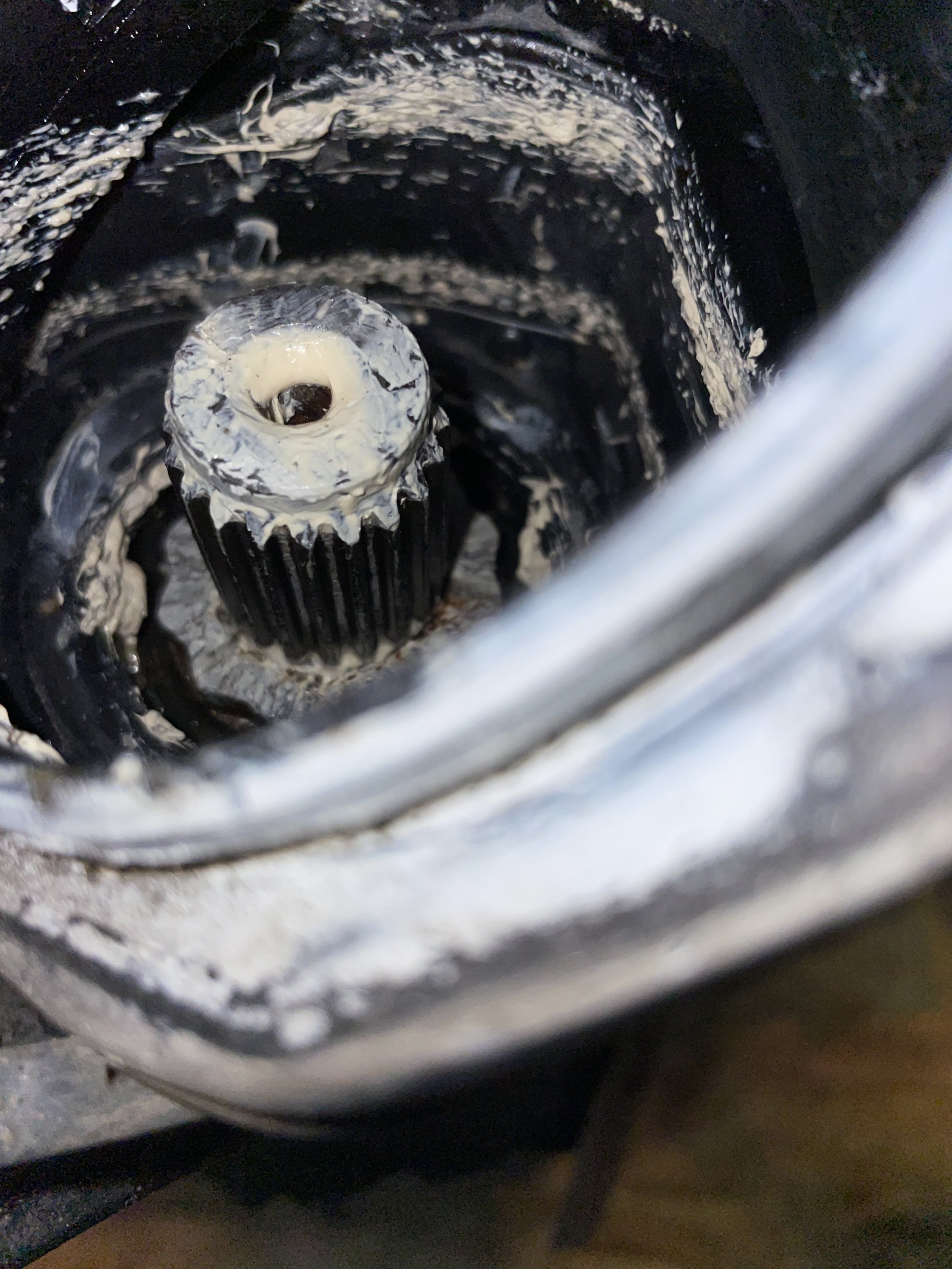

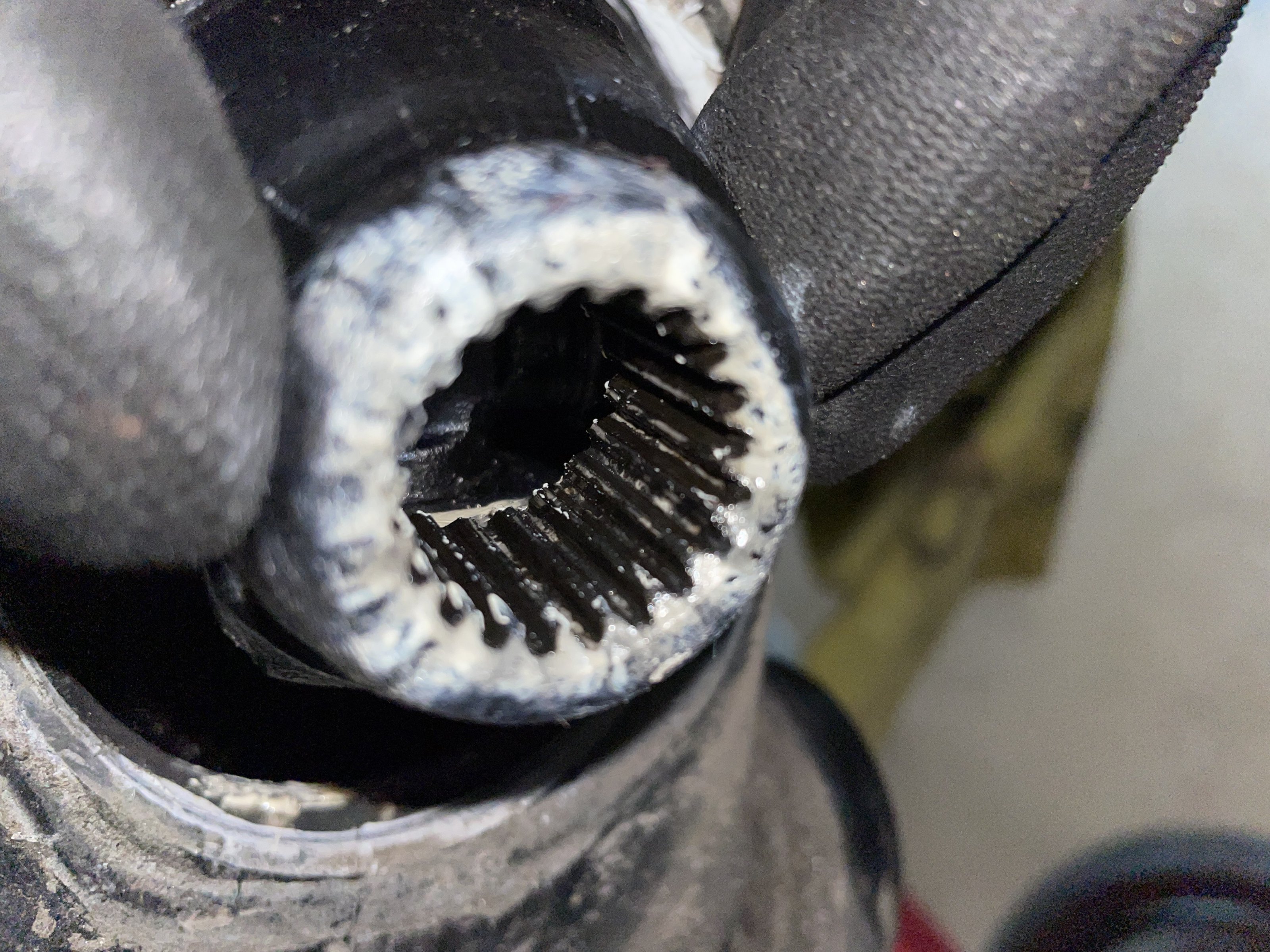

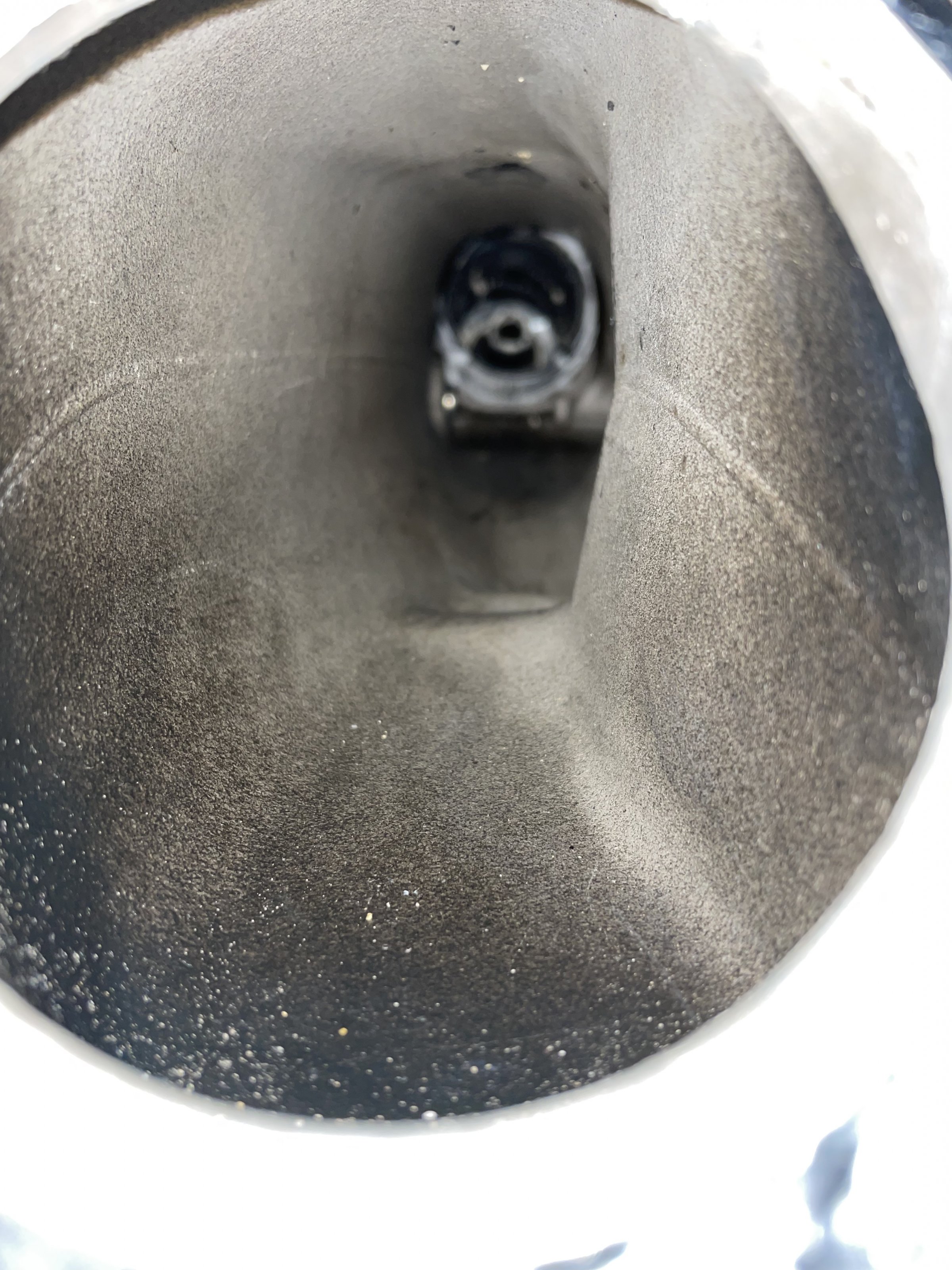

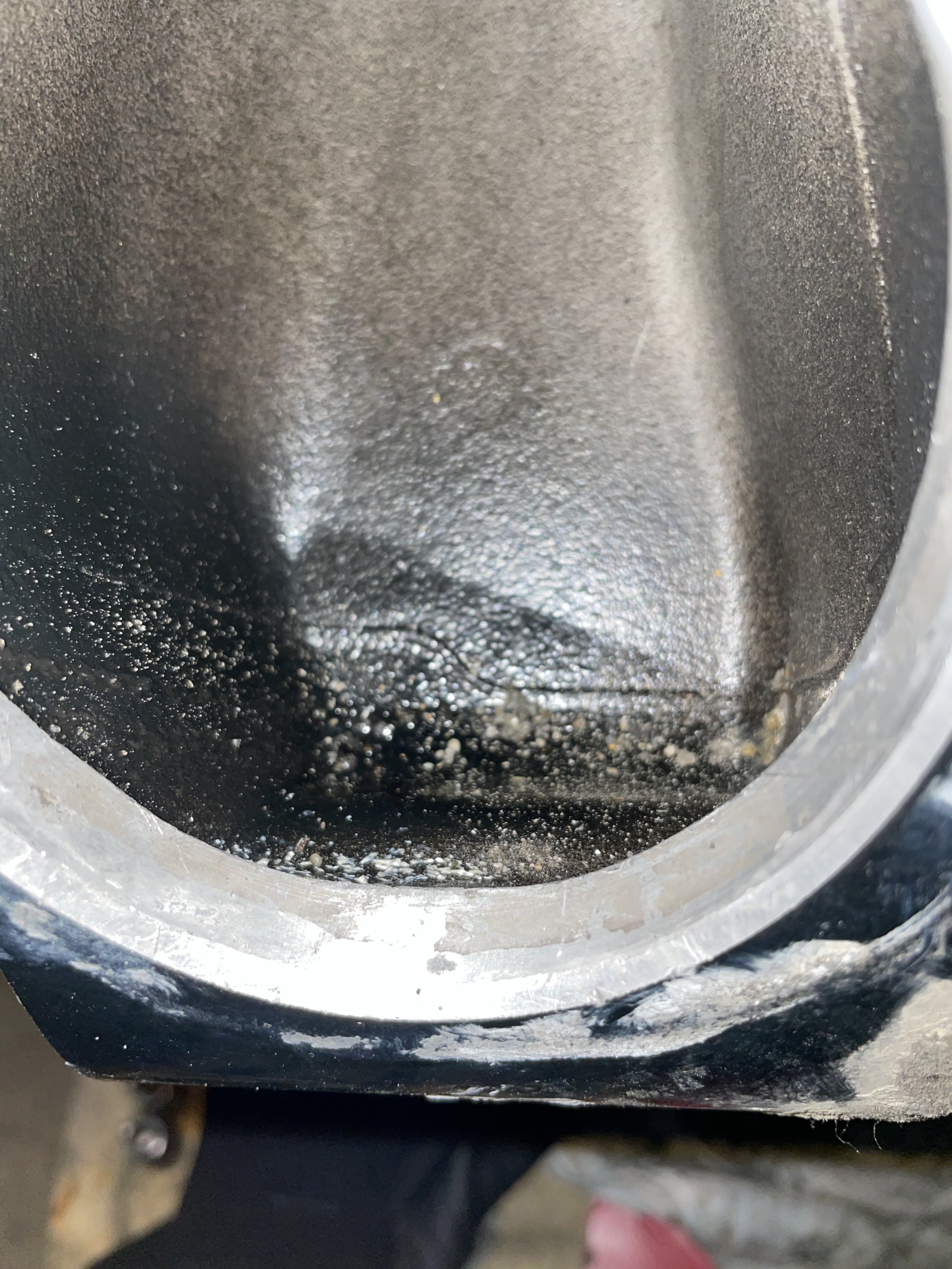

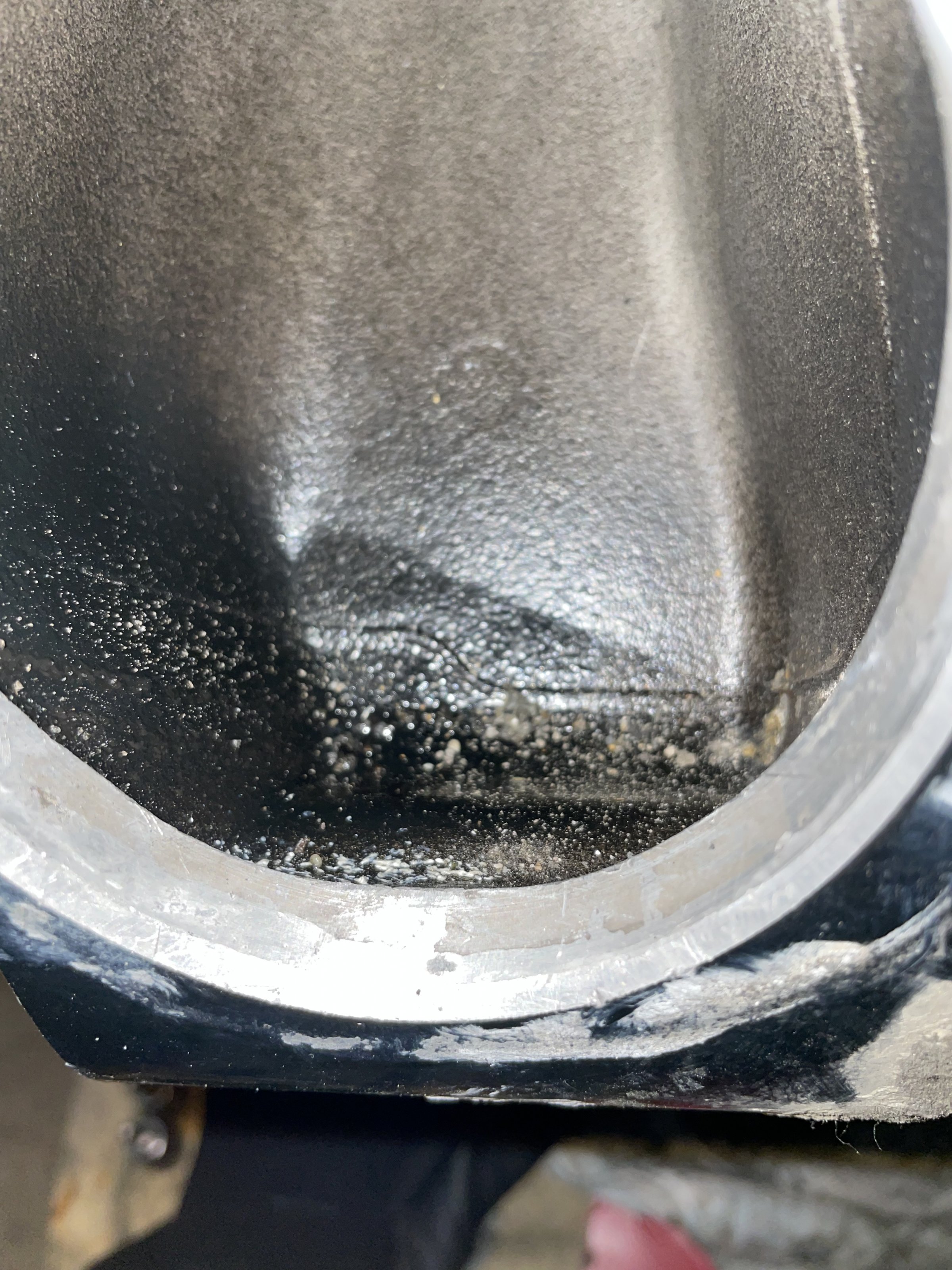

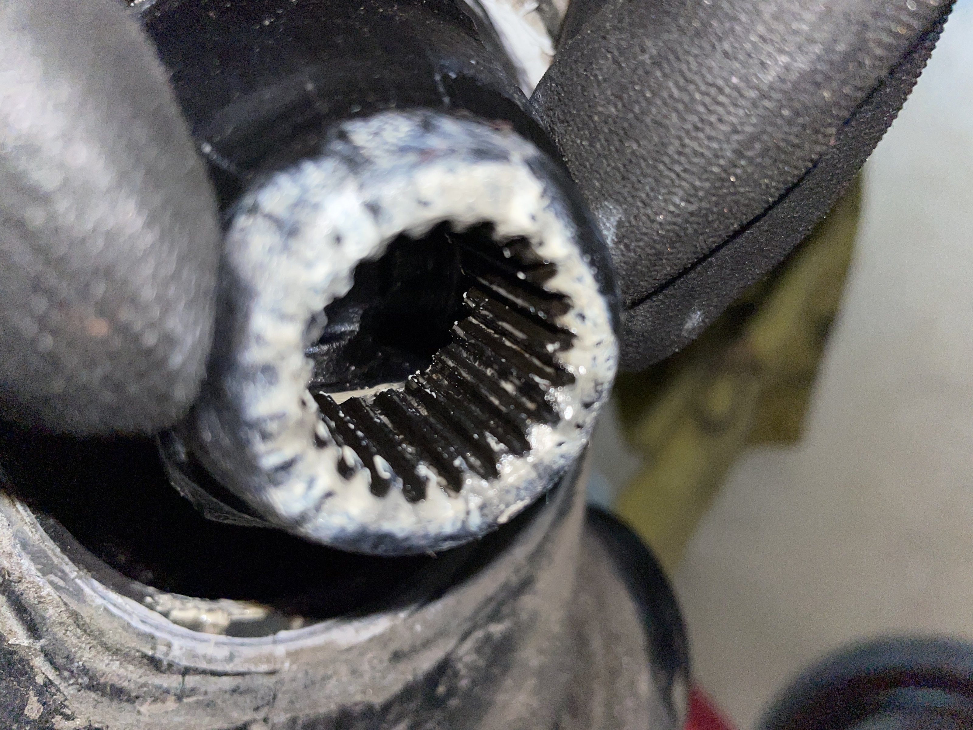

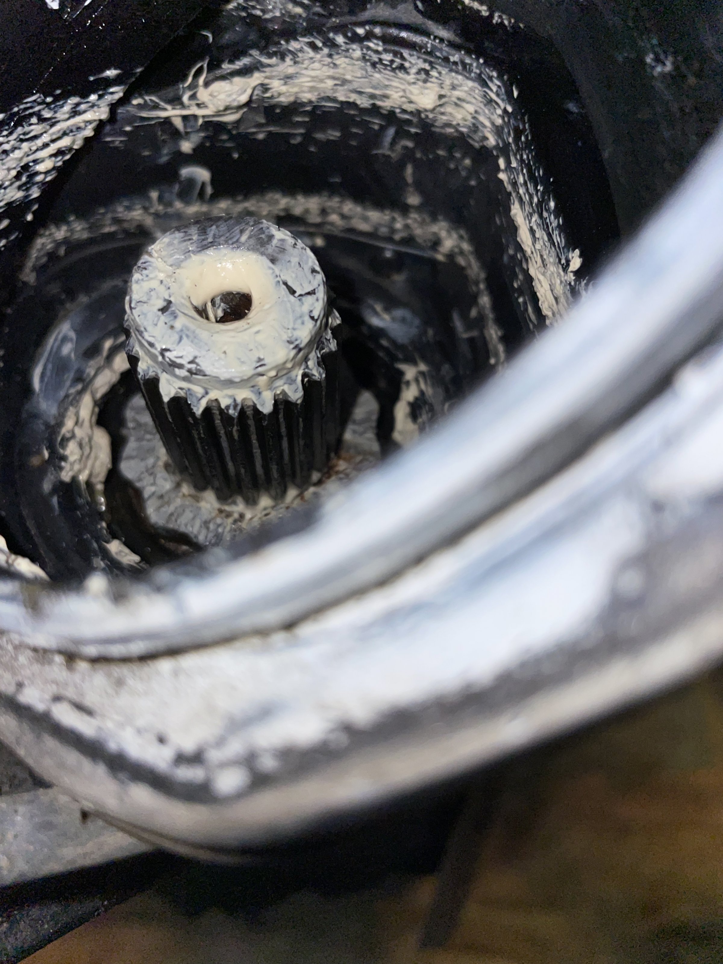

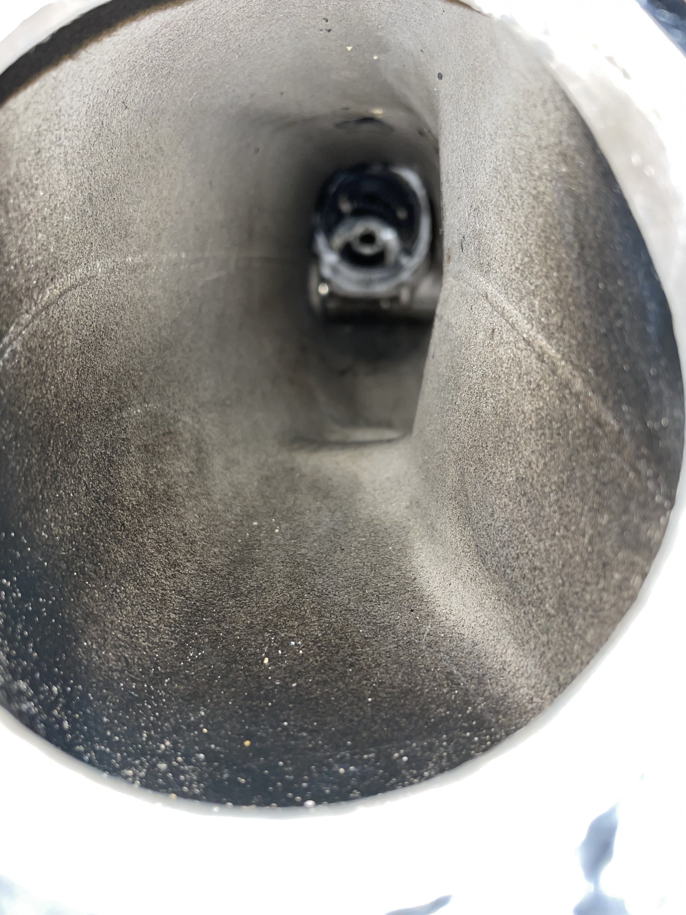

Nach dem Einbau einer Entlüftung in der vorderen Manschette, alle nötigen Teile gereinigt und geschmiert, und ca. 20000 gefahrene km war ich auf den Zustand der Kardanteile gespannt.
Der Kardantunnel war trocken, die Kardanwelle
wie im eingebauten Zustand, alles schön 🤩.
Schaut selber..
Anhang anzeigen 550506Anhang anzeigen 550507Anhang anzeigen 550508Anhang anzeigen 550509

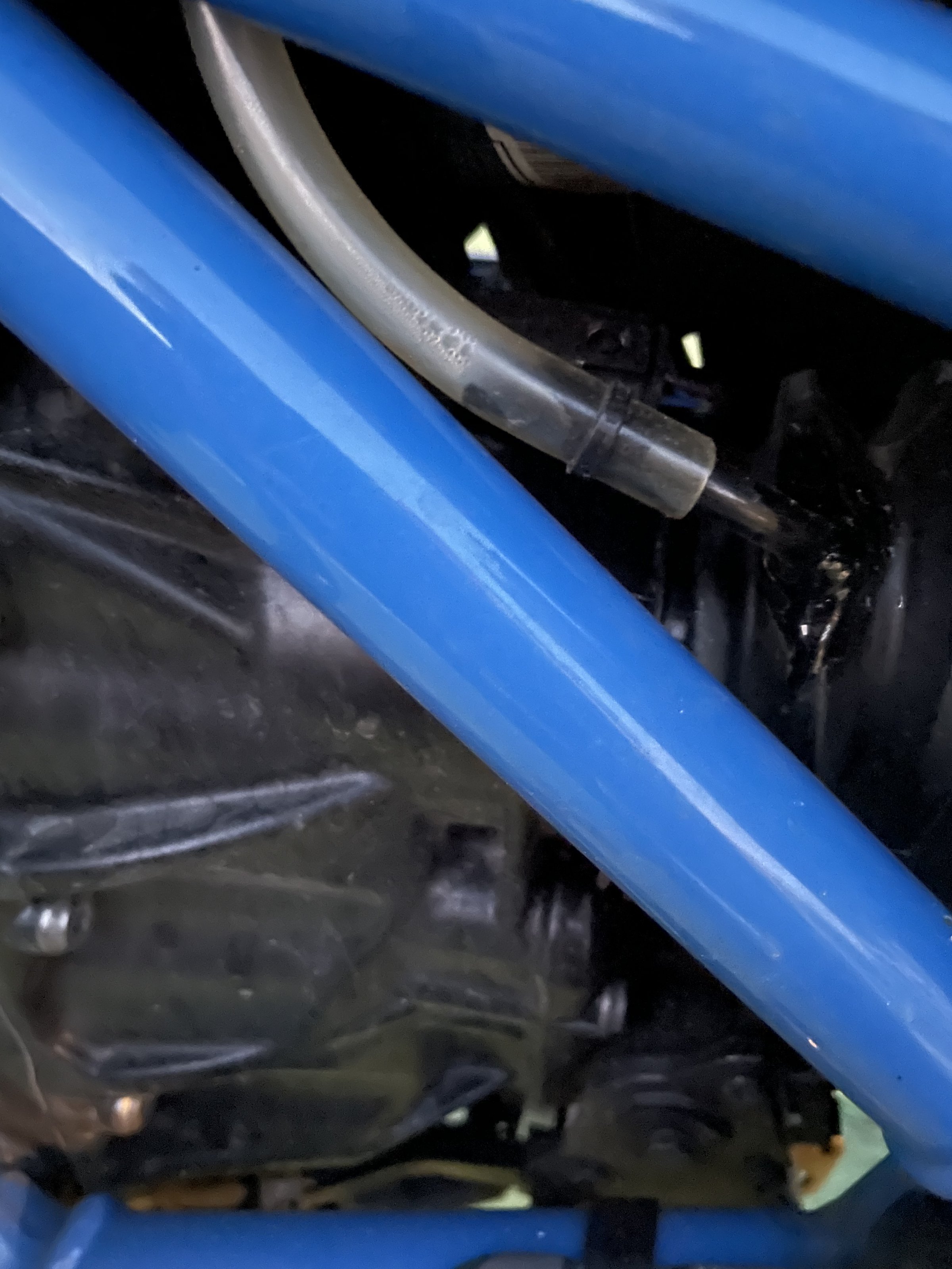

Die Feuchtigkeit findet scheinbar den Weg
über die Entlüftung, was mich natürlich besonders
freut
Anhang anzeigen 550510:)
Achtung schon auf dem Foto sieht man das sich Kondenswasser im Schlauch bildet. Das ist nur eine Frage der Zeit bis das zurück läuft in den Kardan.

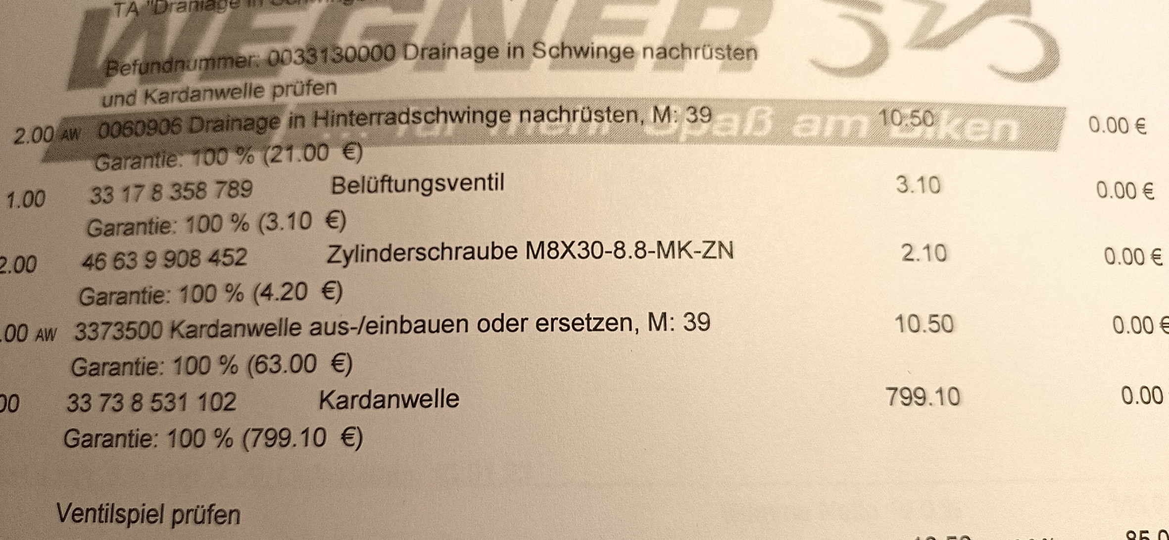

Bei meiner GS wurde gestern die Service Aktion im Rahmen der Inspektion bei ca. 40.500 KM durchgeführt.
Ich hatte vereinbart bei unauffälligem Test das Winkelgetriebe zum Festpreis von 70 € abzuklappen.
Testergebnis war: Kardan OK
Nach dem Abklappen hat der Meister leichte Rastungen gefühlt, deshalb habe ich eine neue Welle bekommen.
Mein Tipp deshalb:
Lasst die Welle durch Abklappen kontrollieren. Ich bin froh die 70 € investiert zu haben und eine so gute BMW Vertretung in Dortmund zu haben. Die sind immer nett, freundlich und kompetent, ein super Team. 👌👍

Guter Hinweis. Allerdings hätte ich erwartet, dass BMW im Defektfall dann auch die 70€ übernimmt.
Oder ticke ich da falsch?
QVIENNA
10.10.2012
20.433
Wien
1250er
Du tickst nicht falsch, aber die Werkstatt bekommt es trotzdem von bmw nicht vergütet, da der Testlauf keinen Fehler angezeigt hat.

Naja...eigentlich entlohnt BMW doch die Werkstatt für den Kardantausch und dazu muss das Winkelgetriebe doch auch abgeklappt werden.
Oder nicht? Und in den Fall bekommen sie das Geld von BMW UND von dir.
Andi#87
Andi#87
07.11.2010
21.333
42781
R 1250 GSA 2019
Für den Tausch der Kardanwelle bekommt die Werkstatt von BMW 10,50€!!!

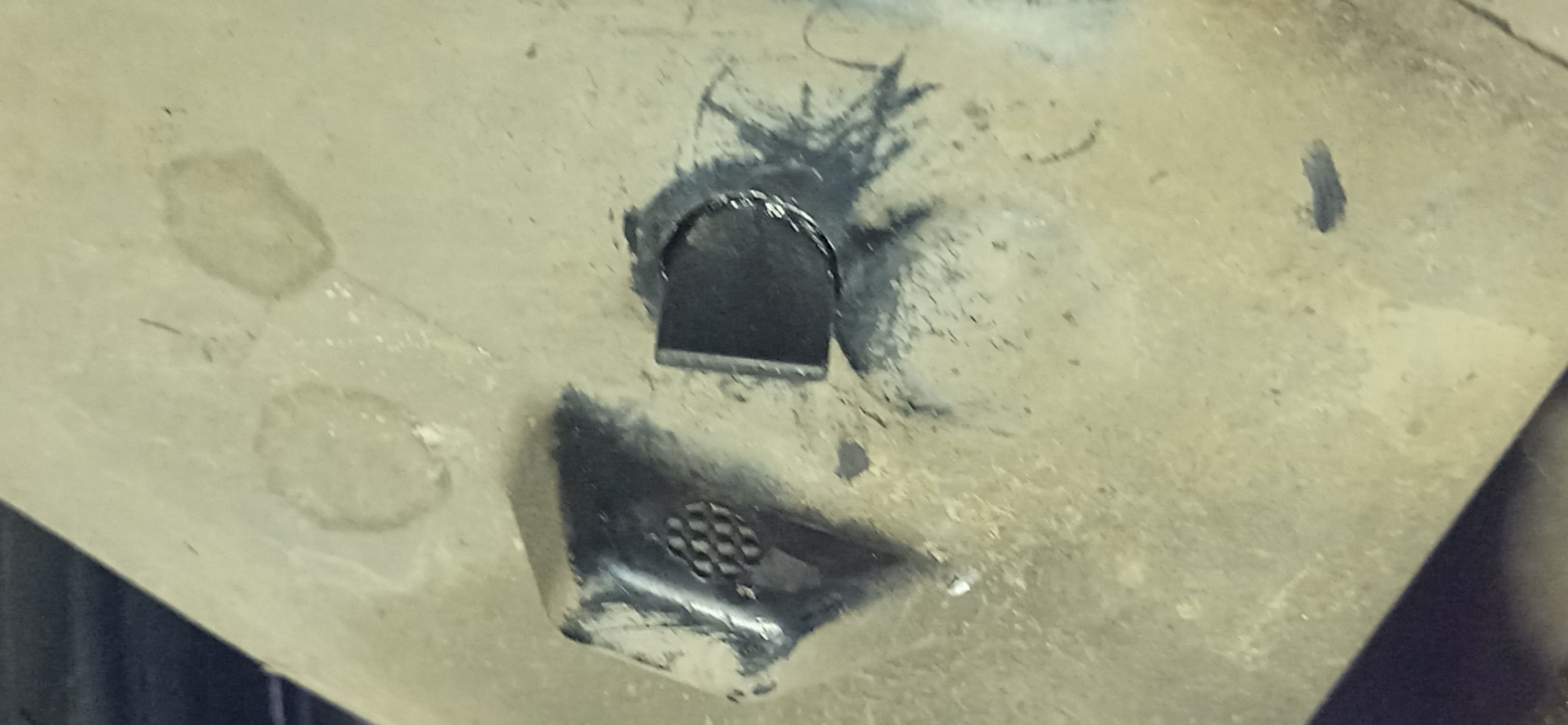

Nachdem ich gestern Moped geputzt hab, wollte ich heute mal anschauen, ob an dem Schnabberl am Kardan Feuchtigkeit rauskommt.
Nur leicht an den Knupsel rangekommen und schwups war er im Kardantunnel verschwunden. Der war niemals eingeklebt. Und nein ich hab keine zwei linken Hände, oder war auch nicht als Grobmotoriker dran.
An meiner letzten GS war der anständig angebracht und man konnte das Schnabelventil auch bewegen.
An meiner GSA war das Teil schon ab Werk verbaut.
Nun muss das Teil wieder raus aus dem Tunnel. Ärgert mich wie sau. Hab mal vorsorglich das Loch mit Panzertap verschlossen. Muss eh Anfang Feb. zur Einfahrkontrolle. Dann sollte der Mist gleich anständig erledigt werden.
