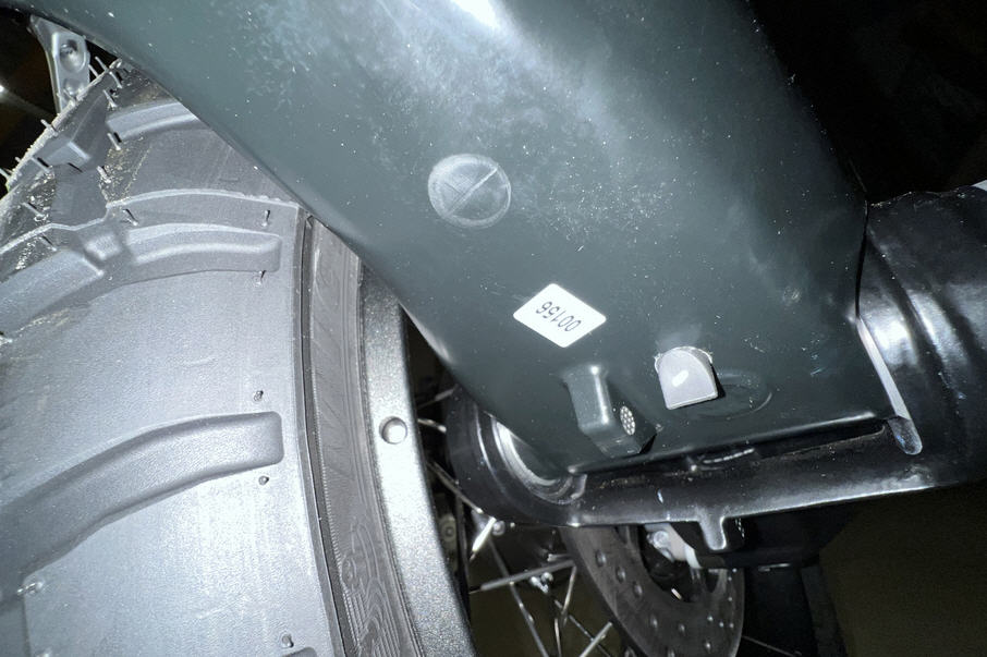

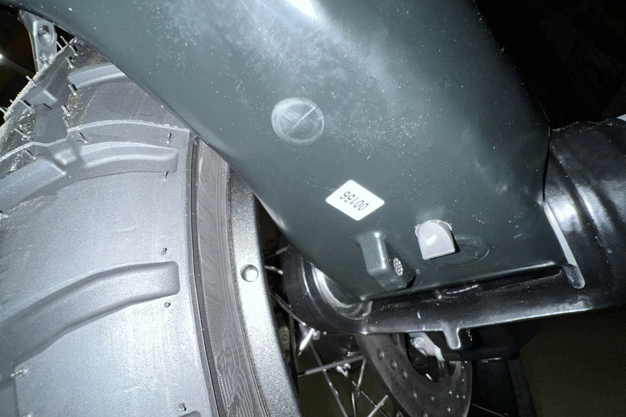

Irgendwo hier im Thread habe ich mal gelesen, dass die neuen BMWs ab Werk ein Aus- und ein Einlassventil hätten. Trotz intensiver suche habe ich an meiner neuen Adventure nur das Auslassventil an der üblichen Stelle gefunden. Das Lustige ist auch dass es auch ab Werk nicht eingeklebt ist. Ich kann es drehen und nach innen schieben und wieder raus ziehen. Ich bin noch am überlegen ob ich das selbst behebe oder ob das ein Garantiefall wird wenn es nach den ersten 100 km im Kardantunnel verschwunden ist ...
Ich stelle mir immer die Frage: Warum macht man das?
Weil man es kann oder aus Langeweile oder warum?
Ich hab das Ding drin, fahre seit knapp 3000 Km mit dem Nupsi und er ist immer noch da, wo er war und wenn er irgendwann weg sein sollte, darf die NL schauen, wo er ist.
Ich hab seit etwas über 40.000 Km zuviel Spaß mit dem Mopped, den lass ich mir von so nem Nupsi und zwei Löchern nicht nehmen.

Das mache ich weil ich wissen will ob er eingeklebt ist oder nicht. Mein vom Händler nachgerüsteter Nupsi war nach der zweiten Ausfahrt im Kardangehäuse verschwunden.
Den Spaß lasse ich mir davon auch nicht nehmen, auch wenn ich nur ein Loch gefunden habe ...

naja, ich lass mir den Spaß ganz sicher nicht verderben, aber wenn ich im Showroom an 3 nagelneuen GSn nur leicht mit dem Finger am Ventil anstoße (ich habe explizit darauf geachtet, ihn nicht nach innen zu drücken) und er verschwindet fast ganz im Gehäuse, dann ist das für mich unwürdiger Murks.
Einmal mit dem Wasserstrahl oder beim Darüberwischen rankommen und er ist weg. Kann ja nicht so gedacht sein!
Ich frage mich, hat man aus Kostengründen auf einkleben verzichtet oder hat wirklich niemand den Sitz des Ventils überprüft???
Bei einem Billigmoped erwarte ich nicht viel mehr, aber von BMW(-Technikern) eigentlich schon.
die Lösung ist doch so einfach, wenn man sich die kleberei sparen will, ein Ventil mit entsprechendem Bund (Wullst innen und außen) und das Teil sitzt.
