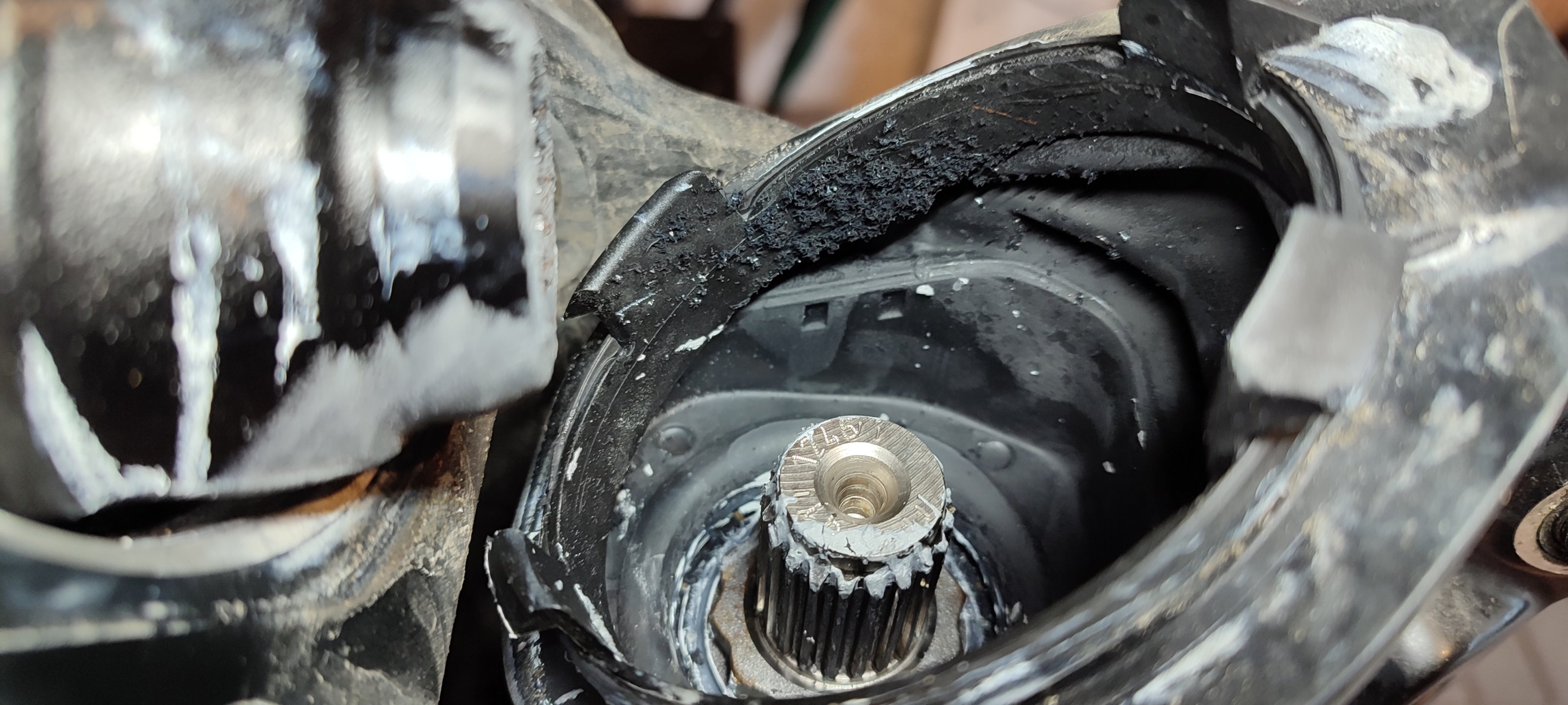

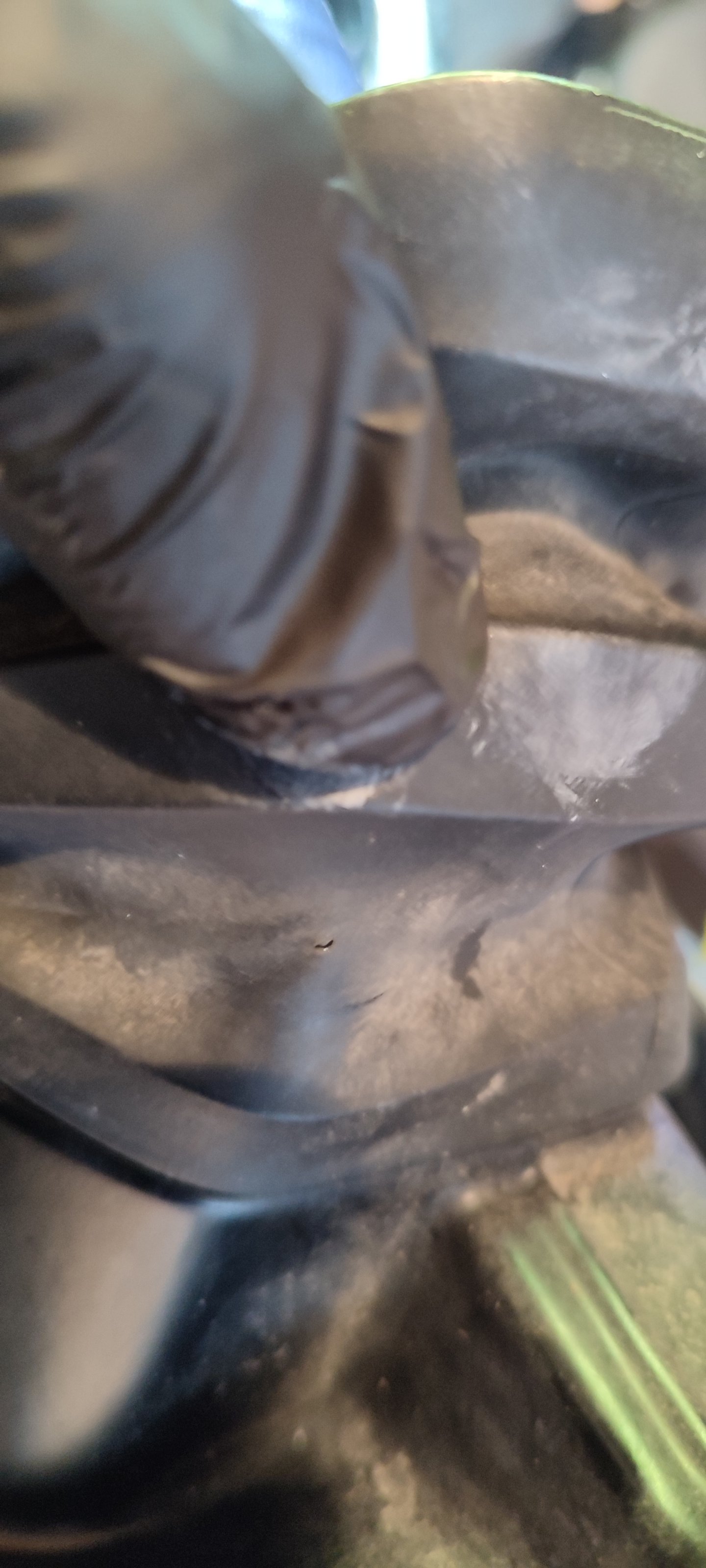

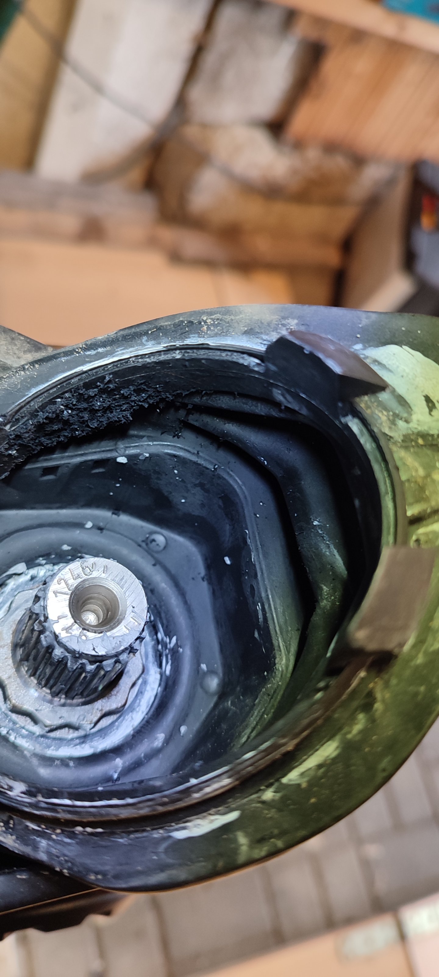

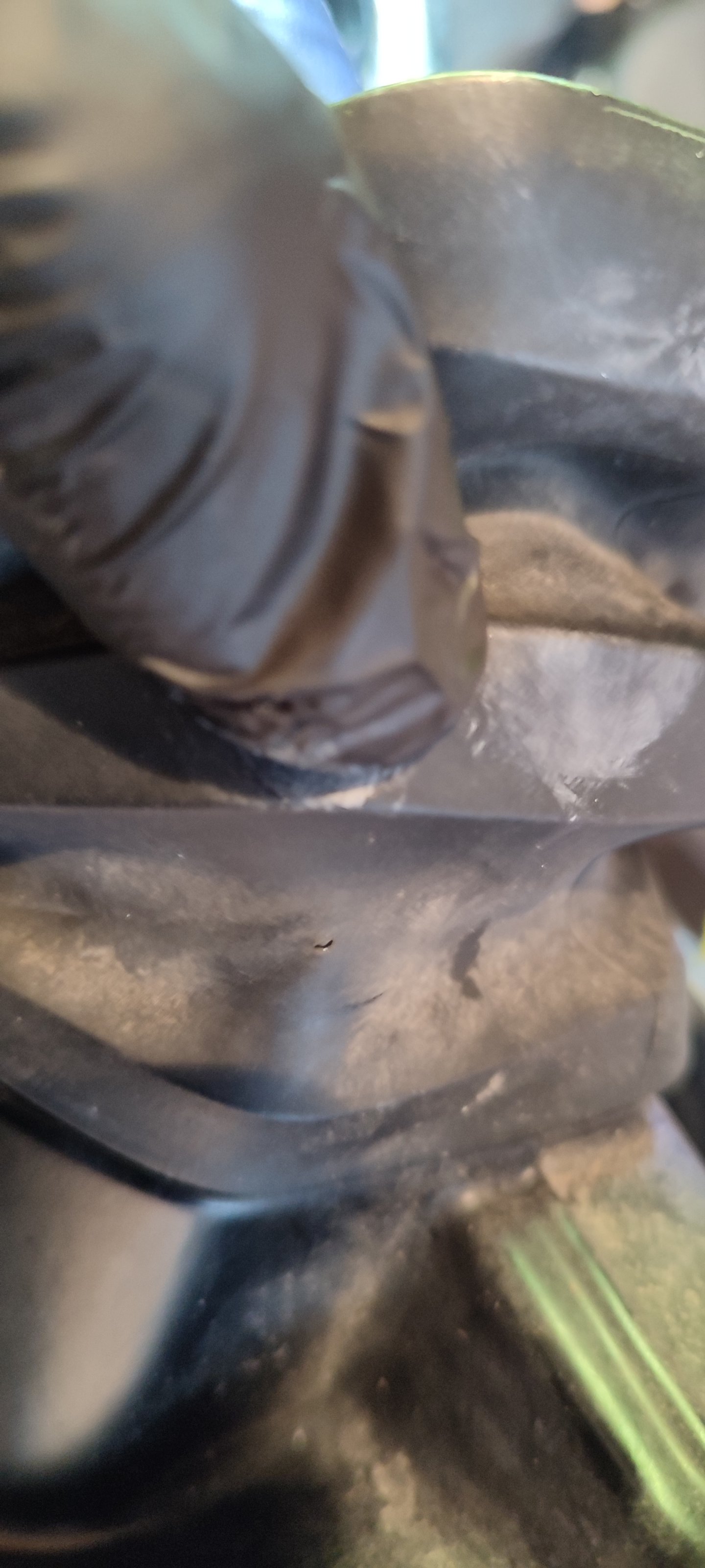

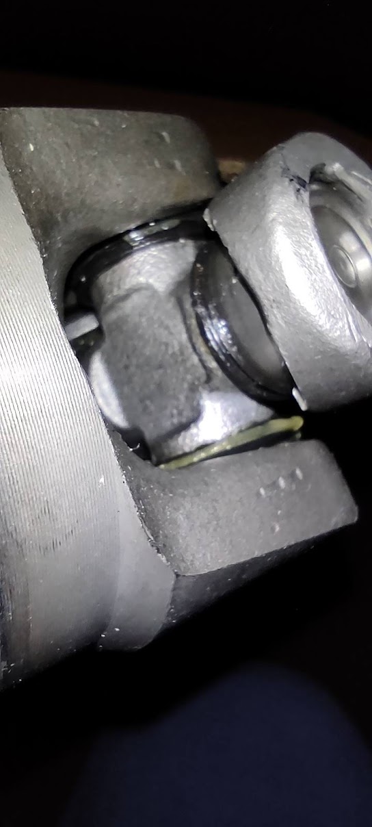

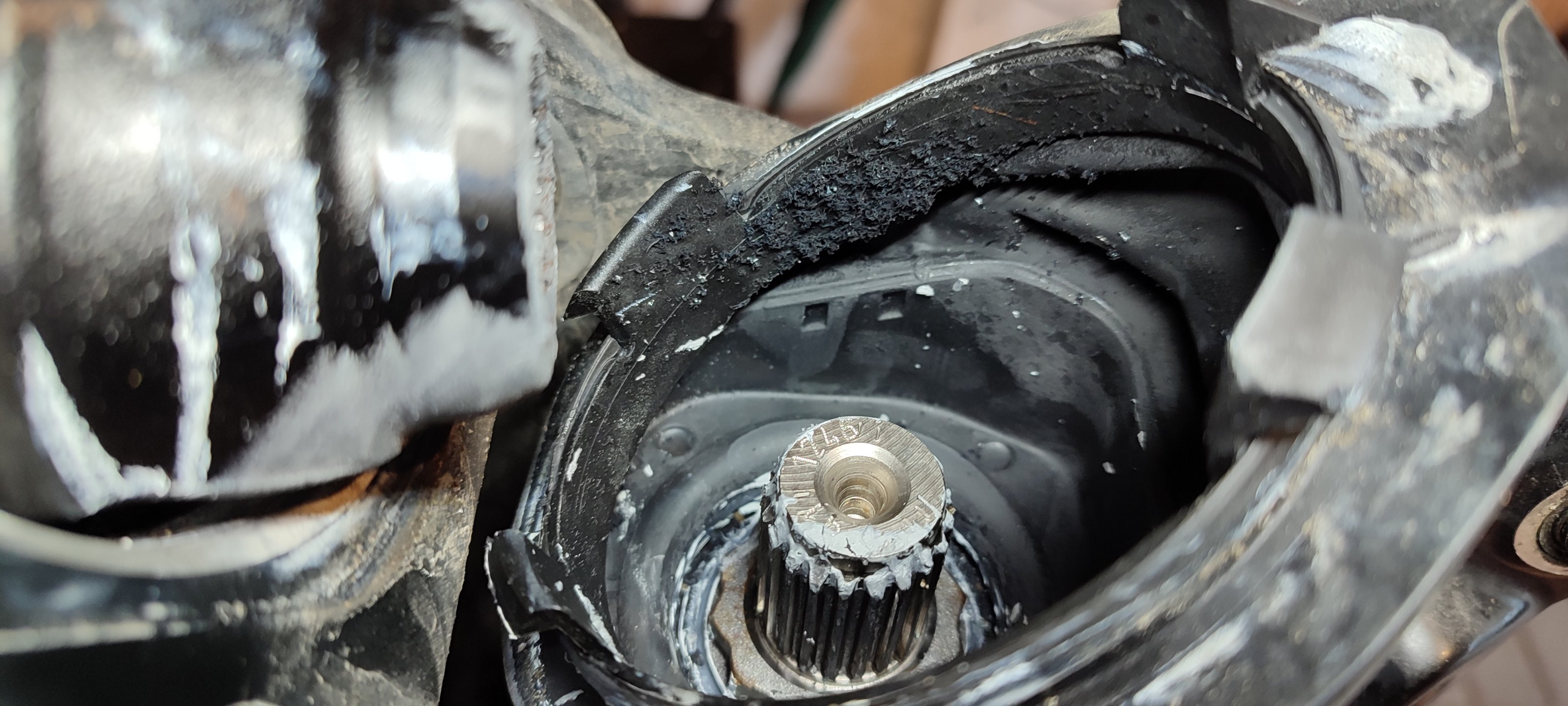

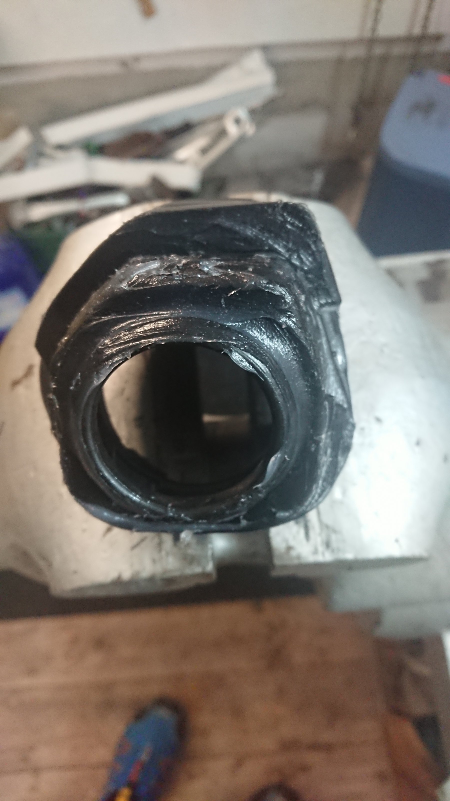

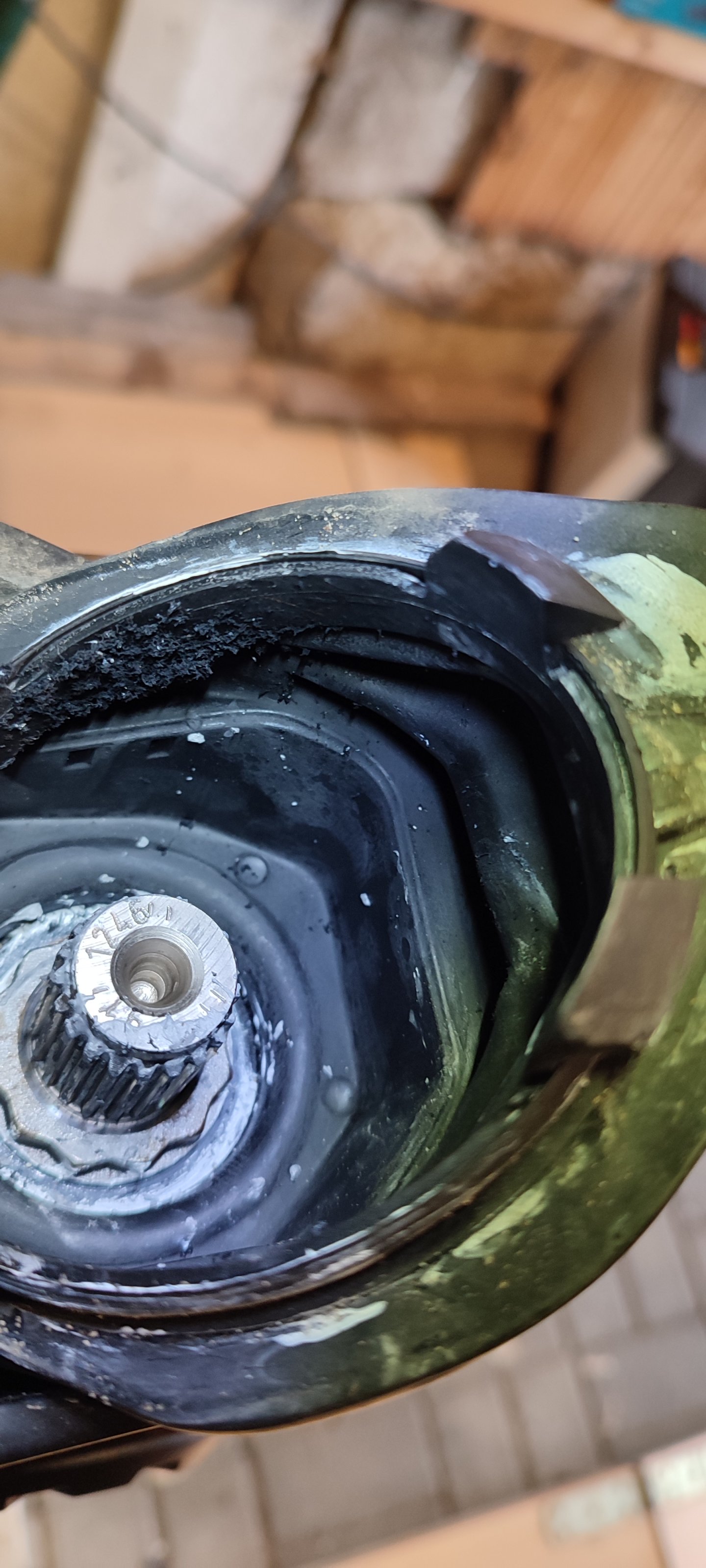

Hallo zusammen, ich habe heute auch mal das HAG abgeklappt um den Zustand da drinnen zu kennen bevor BMW irgendetwas verschlimmbessert bei der Kardan Aktion (R1250 adv 04/21, 6500km). Ist meine erste BMW, hab sie als Jahresfahrzeug gekauft... Der Kardan war soweit trocken und noch gefettet (leichte Rostansätze). Eine Rastung im Gelenk zum HAG ist ebenfalls spürbar in der Mittelposition. Was mich allerdings etwas stutzig gemacht hat, es war sehr viel Gummiabrieb im Tunnel und in der Manschette. Nach genauerem hinsehen war klar woher das kam. Das Gelenk hatte den Faltenbalg aufgerieben... Hattet ihr so etwas auch schon mal? Kann es vielleicht daran liegen dass die Welle aus der Rastung rutscht und deshalb Richtung HAG wandert? oder ist das einfach zu eng am Faltenbalg

Hallo ,

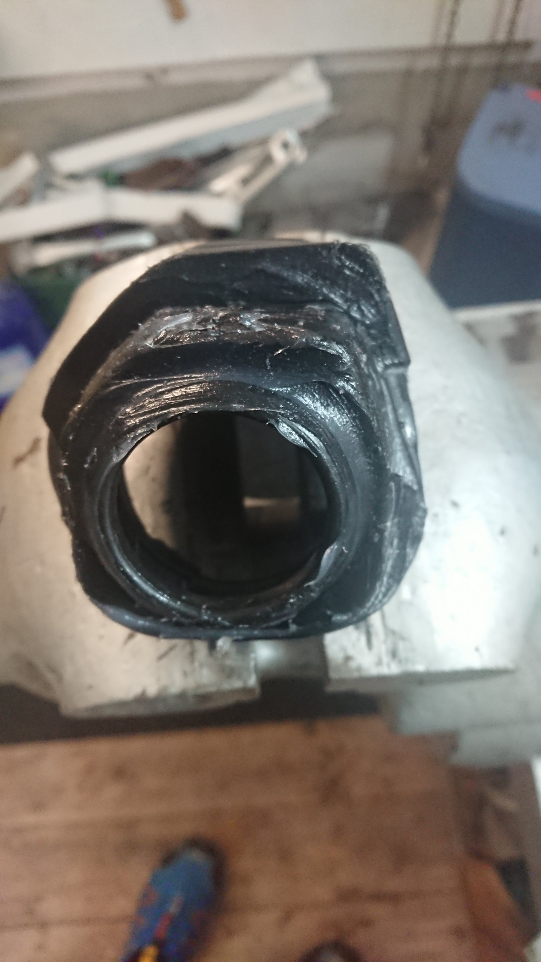

bei Meiner war der Faltenbalg durchgerieben , hab dann einen Neuen eingebaut und das Ganze beobachtet . Durch die Warm-/Kaltausdehnung zieht sich der Faltenbalg zusammen und reibt dann am Gelenk . Der Neue hatte nach ca. 300 km wieder ein Loch .
Ich vermute Mal daß das nach der Kardanaktion (Belüftung) nicht mehr passiert .
Gruß , Andi

Das liegt an Unterdruck, der saugt die Manschette zusammen und dann schleift sie am Kardangelenk. Sollte sich nach der Aktion erledigt haben.
Aber kannst deinem 😊 gleich sagen, dass die Welle kantet und die Manschette auch defekt ist.
Edith sagt, dass Andi schneller war…

Merci für euer feedback 😃 da ich noch Garantie habe sollte der Austausch des Faltenbalgs kostenneutral sein. Ich würde aber schon gerne verstehen weshalb das Ding kaputt geht, sonst wird das ja eine never ending story ... das Ventil wird da nichts ändern, es schließt ja bei Unterdruck. Wegen der Rastung bin ich weniger besorgt, das Gelenk ist doch ziemlich robust. Ich denke mal sobald die Welle nicht mehr flutscht bekommt sie regelmäßig axiale Schläge ab (z. B. durch kurze Bodenwellen). Das wird bei einer neuen Welle nicht anders sein...Schau mer mal was die bei BMW dazu sagen :huh: Nach der Kardanaktion werde ich das Teil nochmal öffnen und den Faltenbalg mit Silikonfett zukleistern, das hilft immer. Das Kardangelenk werde ich noch mit einem 1000er oder 1200er Schmirgelpapier abziehen damit da keine Kanten mehr sind. Ist aber insgesamt schon bedenklich, ein Möpi für 25 mille und dann solche Konstruktionsmängel... Ich schraube zwar gerne an den Kisten, fahren macht aber viel mehr Spass :cool:

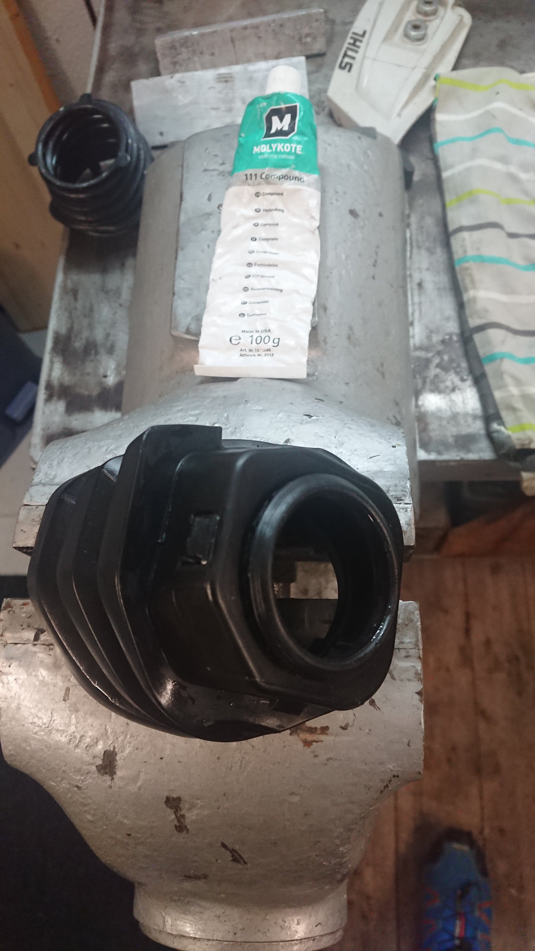

Die Abdichtung mit Staburgas ist am Anfang wirklich dicht (Gasdicht). Wenn man nun die untere Manschette voll einsaut mit dem Zeug und die obere Manschette genau so abdichtet, kann im Gesamtgebilde nix anderes passieren als Unterdruck. Also: Entweder so abdichten, wie im WHB beschrieben (mit dem Risiko der Wasserundichtigkeit) oder am höchsten Punkt der vorderen Manschette 1cm frei lassen und nicht einschmieren.
Das Staburgas härtet aber auf Dauer aus, weswegen es für die Langzeitabdichtung eh ungeeignet ist. Steht aber hier alles schon zigfach im Fred.

Bei der Aktion wir an der vorderen Manschette ein kleines Loch reingezwickt, damit kein Unterdruck mehr entstehen kann.

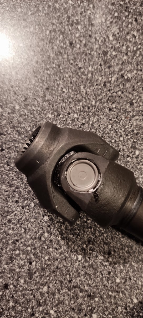

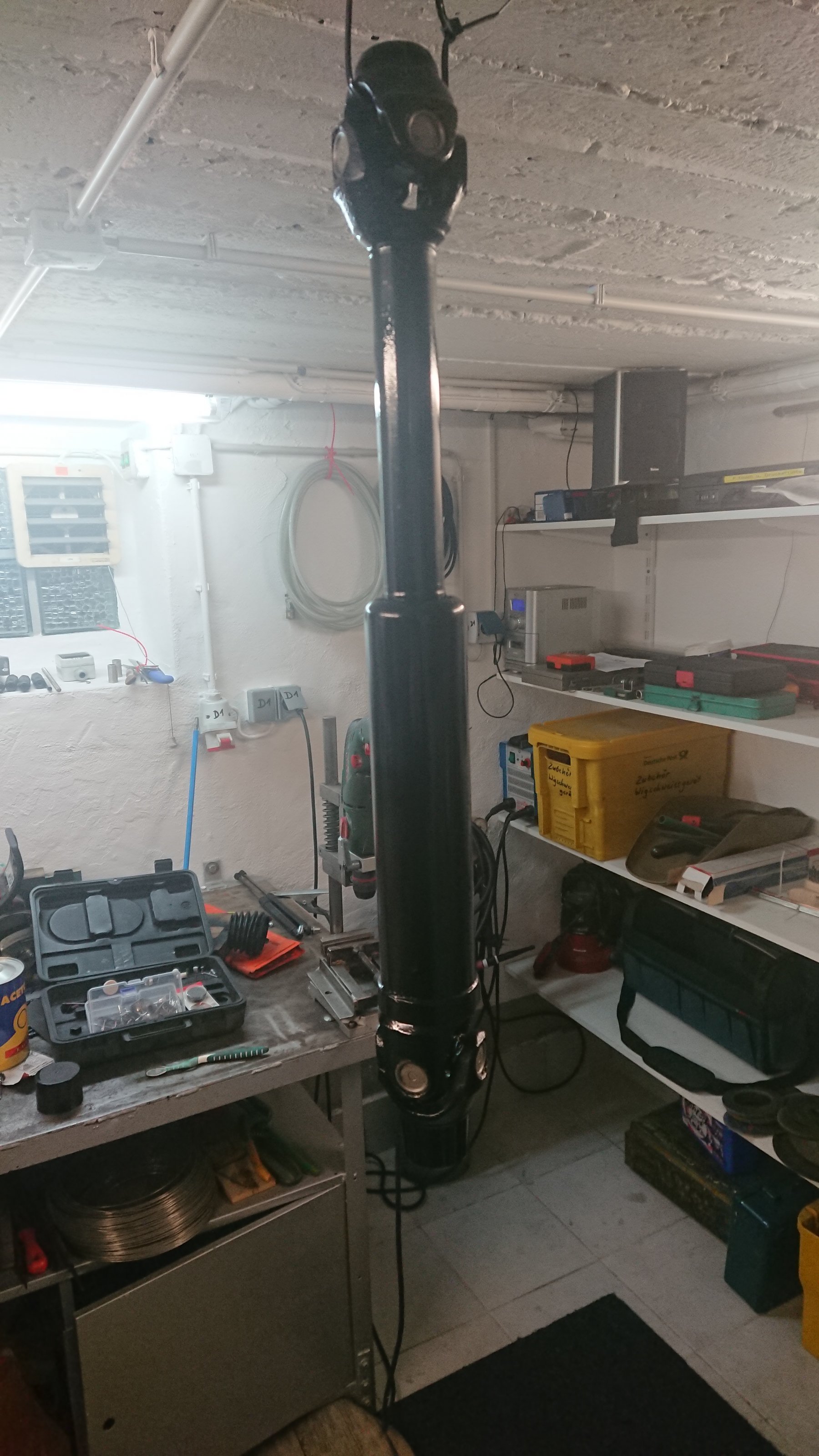

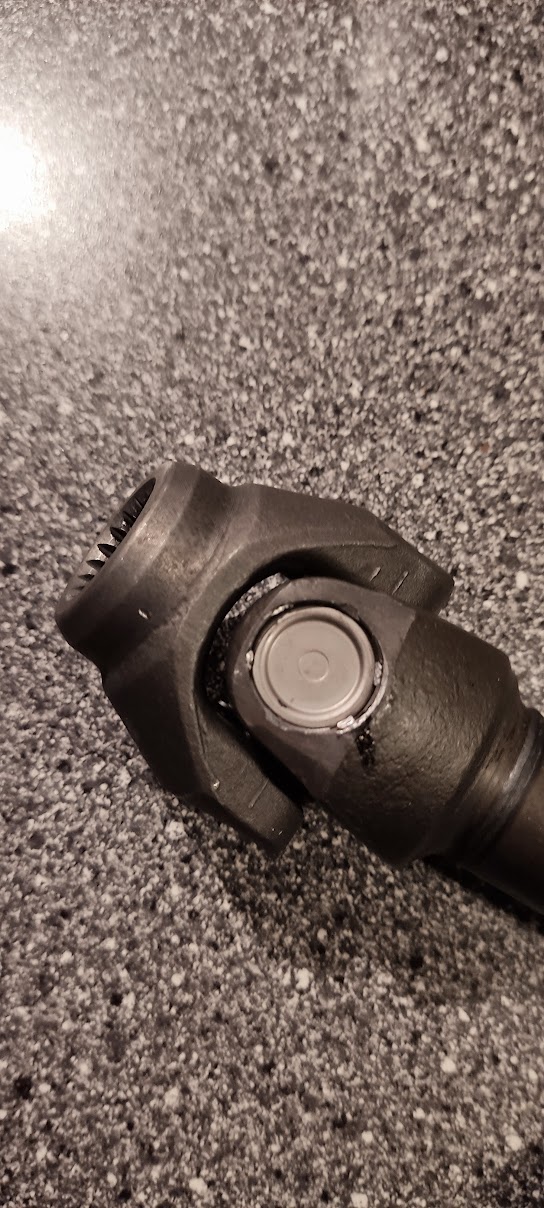

Hallo

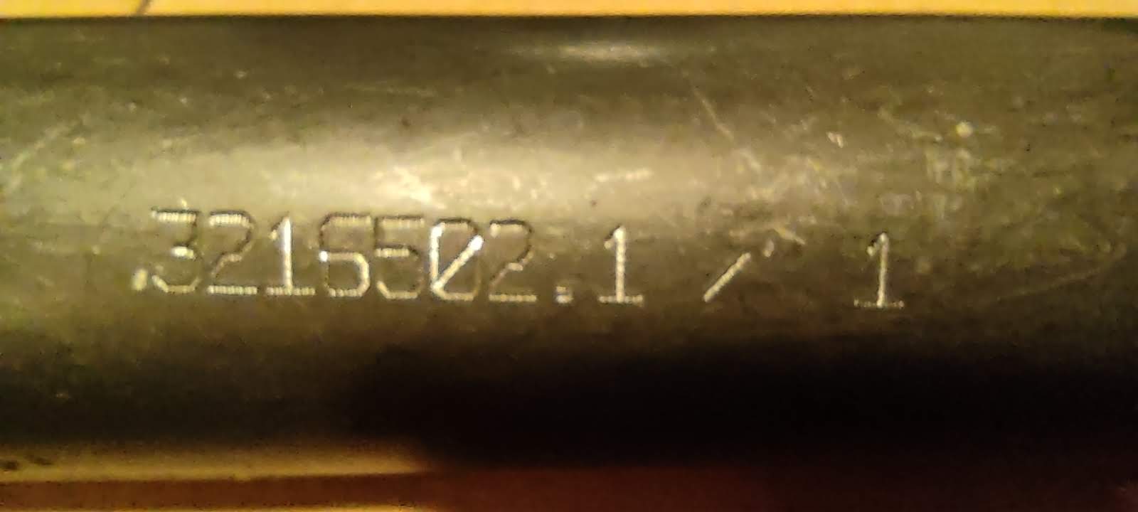

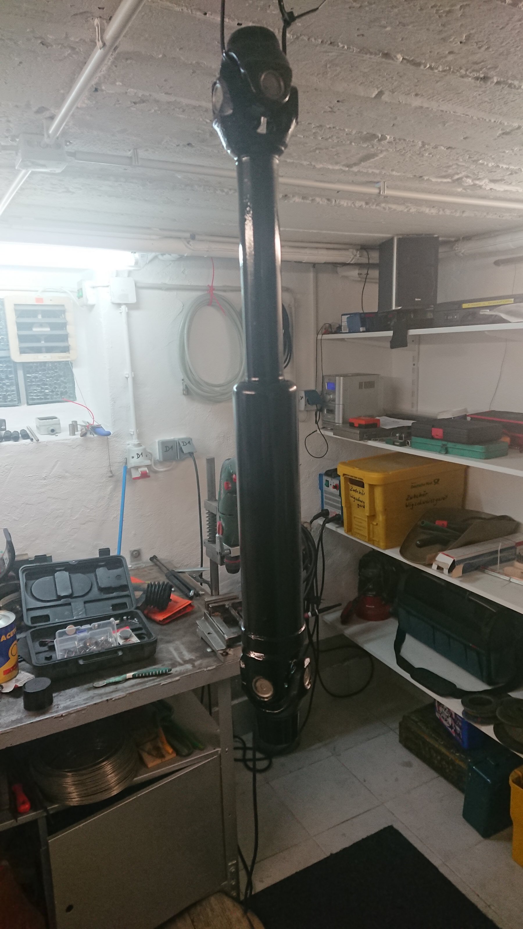

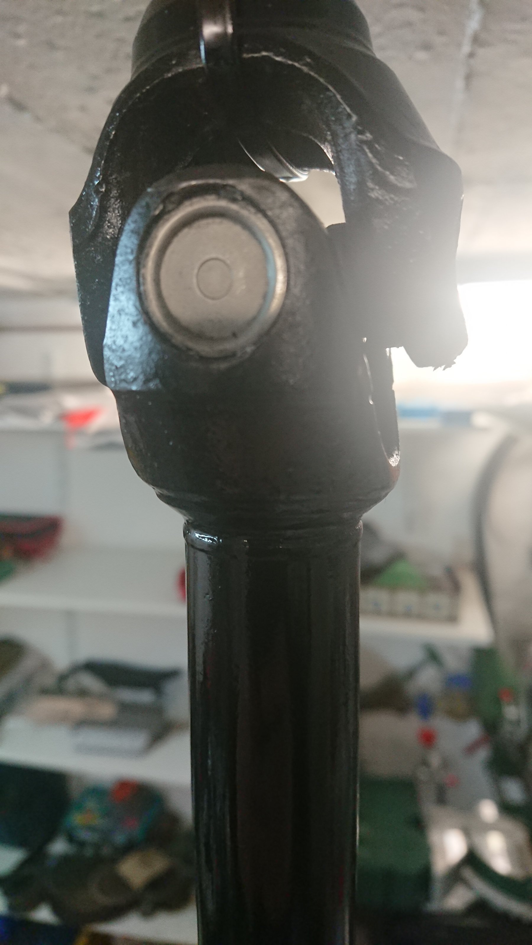

Hab heute meine überholte Welle zurückbekommen. Es wurden beide Kreuzgelenke erneuert. Für 290€. Top Arbeit. Kardanwelle 24. Kann ich empfehlen
Welch Zufall, meine ist von Welte heute auch zurückgekommen. Kostenpunkt 315,-€

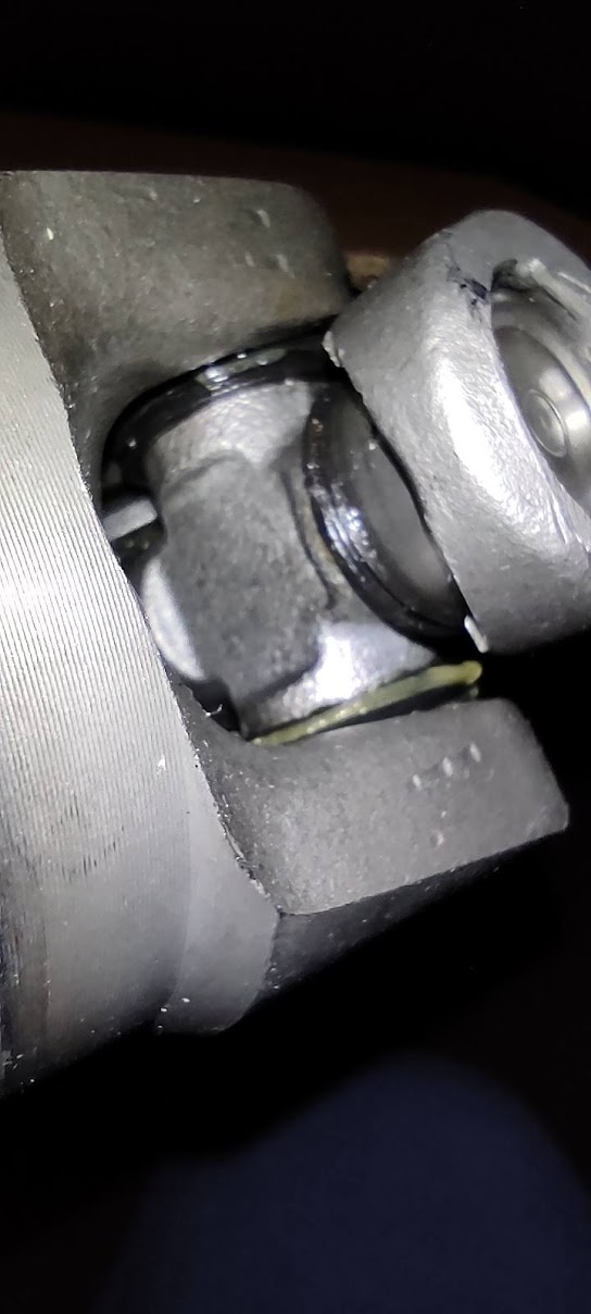

....und beide Betriebe befinden sich in Neu-Ulm. 🤔
Wieviel hatte Deine gelaufen ?
Kuhtreiber66
Kuhtreiber66
09.07.2021
129

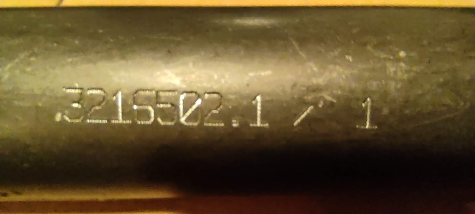

Knapp 50000km. Das obere Kreuzgelenk war eigentlich noch gut. Die eingestanzte Nummer war vorher nicht drin oder? 🤔 Ist, glaub ich bei mir so

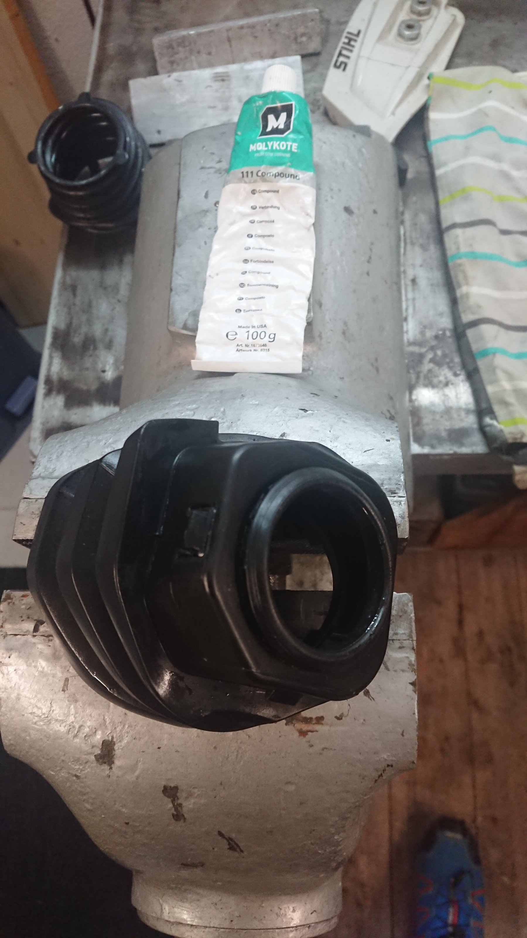

In diesem Zusammenhang: Ich kenne im Forum nur einen, der eine Be/Entlüftung der oberen Manschette mit nem Schlauch gemacht hat.
Auf dem Trip bin ich grade.
Gestern eingetroffen:
Hat jemand sowas schonmal gemacht? Oder eine andere Lösung? Oder wirklich ein Loch in die Manschette knipsen lassen?
