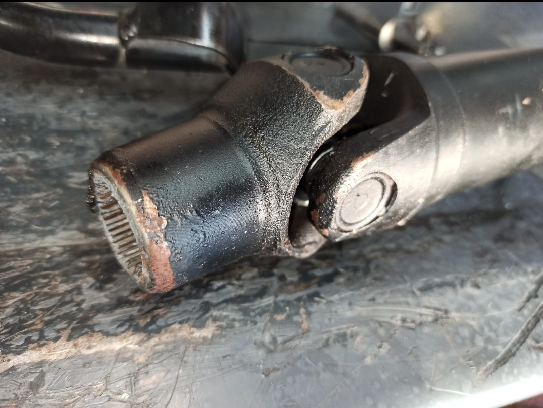

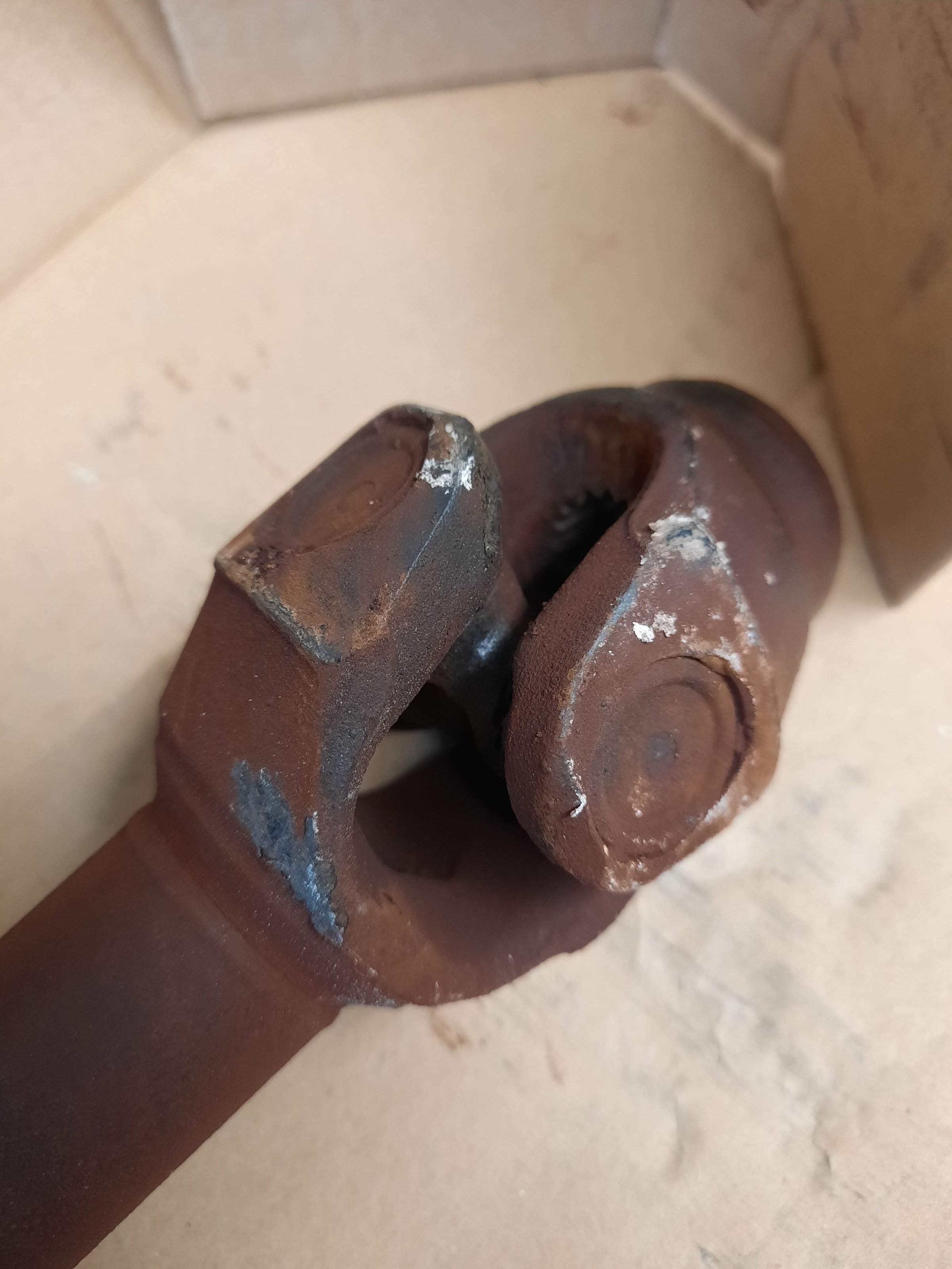

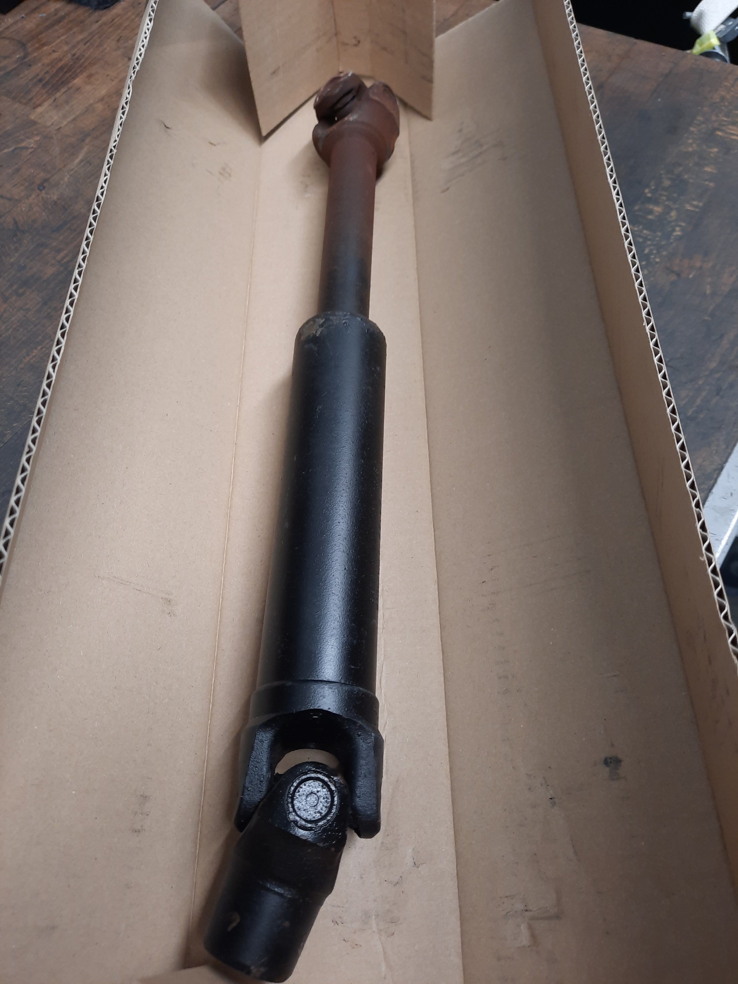

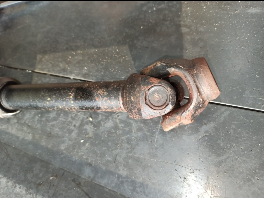

Meine ELWS steht seit Do beim ;) für die Aktion, ruft der mich gestern an, sie würden die Welle nicht runter bringen.
Heute war ich kurz vor Ort, um mir die Baustelle mal anzusehen, die neue Welle war jetzt schon drin.
Hinten war es kurz davor, das es ein neues Winkelgetriebe (zu Lasten von BMW) gegegen hätte.
Und vorne am Getriebeausgang ging sie dann nach Rücksprache mit BMW 🇨🇭 und deren Anweisungen (wärmen) auch runter.
Das ganze war schon richtig ausgeschlagen, der Mech meinte, das die hätte in den nächsten ~ 10'000 Km den Geist aufgegeben hätte.
Service auch gleich mit gemacht, jetzt hinten noch eine neue Bremsscheibe montieren, die jetzige hat nur noch 4,0 mm.

das sieht übelst aus.
Kannst du bitte noch Bj, und Kilometerstaand angeben.

Josef, ist erkennbare Braune vom Wärmen oder ist das Rost?
Das ist Rost von der hinteren, unteren Seite, vorne am Getriebeausgang sass sie gemäss dem Mech einfach nur Bombenfest, aber ohne Rost, wie man auf dem ersten Bild schön sehen kann.

Das ist die Frage. Meine Welle war auch quasi neuwertig, ließ sich ganz normal ausbauen, alles war trocken.
Ich kann mir nur vorstellen, daß es an den unterschiedlichen Bedingungen liegt. Damit so viel Rost ansetzt muß entweder längere Zeit Wasser im Tunnel gewesen oder immer wieder Wassser eingedrungen sein. Begünstigt durch undichte Manschetten und häufigen Fahrten im Regen oder sogar auf salz-nassen Straßen.
Dann würde ich aber erwarten, daß die Welle komplett verrostet ist, nicht nur hinten.
Uli
Gemäss dem Mech beim ;) ist meine mit dem Km Stand vom Rost her gesehen quasi das Normalbild,
das die Welle ich beidseits fast nicht abziehen lies, das habe er so noch nicht gesehen.
Und Getriebeausgangsseitig sieht die Welle bei meiner noch passabel aus, finde zumindest ich.

Die rostige Stelle sitzt genau am hinteren Faltenbalg. Wenn dieser undicht war (z.B. durchgescheuert), dann kam genau an der Stelle, die so stark verrostet ist, das Wasser an den Kardan. Paßt für mich.
