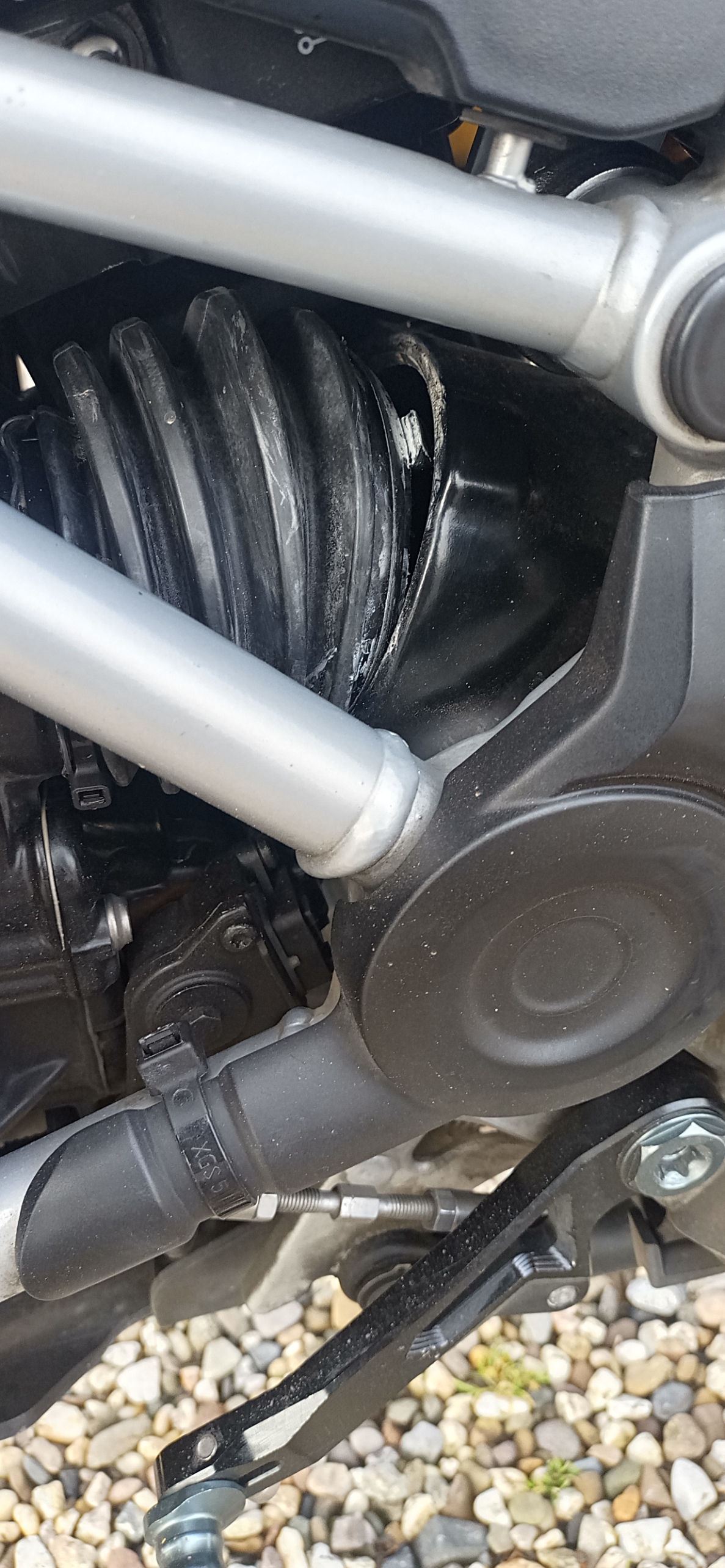

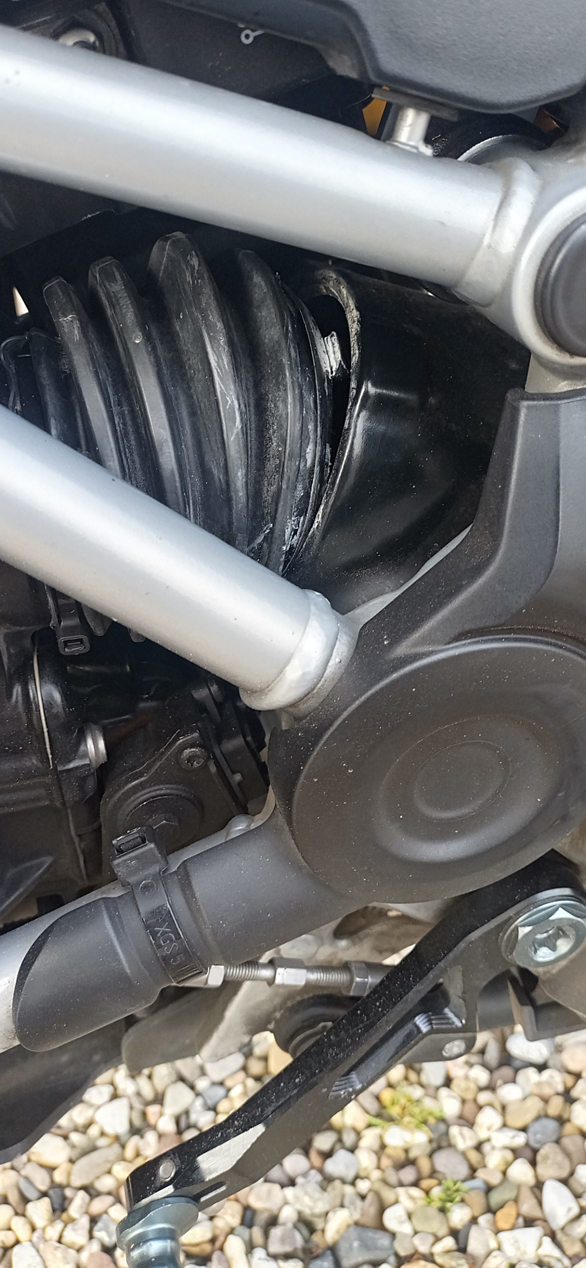

Ist das nicht nur ausgeklipst? ( war nicht richtig wieder eingerastet in der Werkstatt)

Jop. Einmal richtig geschmiert und eingeclipst, sollte das ein Motorradleben lang halten....oder der Mechaniker pfuscht (und/oder hat die falsche Montagereihenfolge), dann schaut das nach etlichen KM so aus wie auf meinem Foto....

Ich habe es grade beäugt und selbst gerichtet. Die Manschette war zum Kardantunnel um ca. 15° verdreht angesetzt. Dann kann sie nicht gescheit einclipsen.
Hilfreich ist es, die Manschette vor Einsetzen der Kardanwelle auf der Kardanseite einzuclipsen, dann kommt man noch überall gescheit dran. Dafür ist das Einfädeln des Kardans etwas mühselig(er).
Einen Tod muss man sterben, aber gescheit sollte es schon sein.
