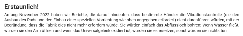

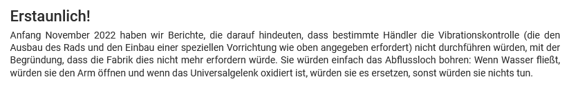

Wer seine Maschine frisch von der Aktion geholt hat, sollte ab und an mal einen Blick auf die Manschetten riskieren.... :facepalm:
Noch eine neue Variante der Lüftung
Hier wird gezeigt wie diese Makita-Prüfung abläuft
Vorher aber einen starken Espresso trinken weil der Typ so einschläfernde labert
Nachfolgend ein weitere Auszug:
A jeder macht was a wui und was a ko :o Premium halt !
Affenpaule
15.10.2021
27

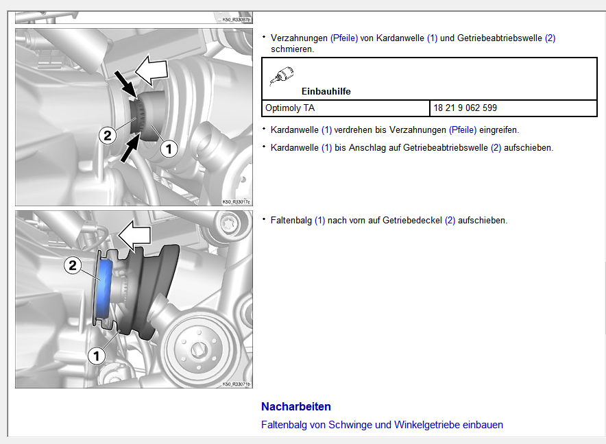

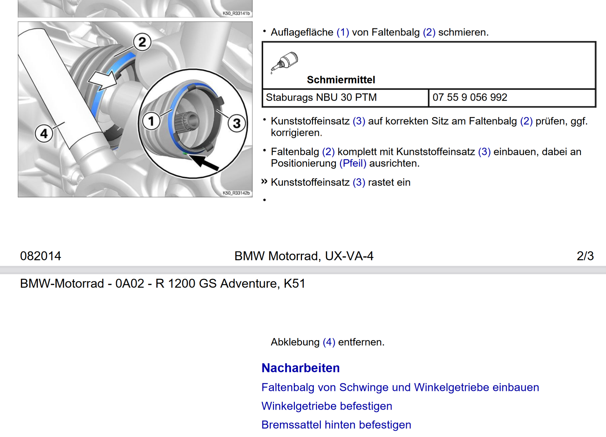

Die begleitenden Arbeiten zum Tausch der Kardanwelle sind im RSD beschrieben. Dazu gehört auch das Abdichten der Manschetten.
Hast Du dazu, für ein späteres Meeting mit meinem Händler, mal was schriftliches?
R
rebu999
10.08.2016
153
Dinslaken
R1200GS LC ADV - K1300GT - Intruder 750
Hast Du Einblick in die RSD?
Unter Punkt 33 (Hinterachse, Hinterradantrieb, -führung) findet man den Unterpunkt 3373000 (Kardanwelle aus-/einbauen oder ersetzen).
Unter Vorarbeiten: Faltenbalg von Schwinge und Winkelgetriebe ausbauen.
Unter Einbau: Auflagefläche von Faltenbalg schmieren.
Bebildert und beschrieben für den vorderen und hinteren Faltenbalg.

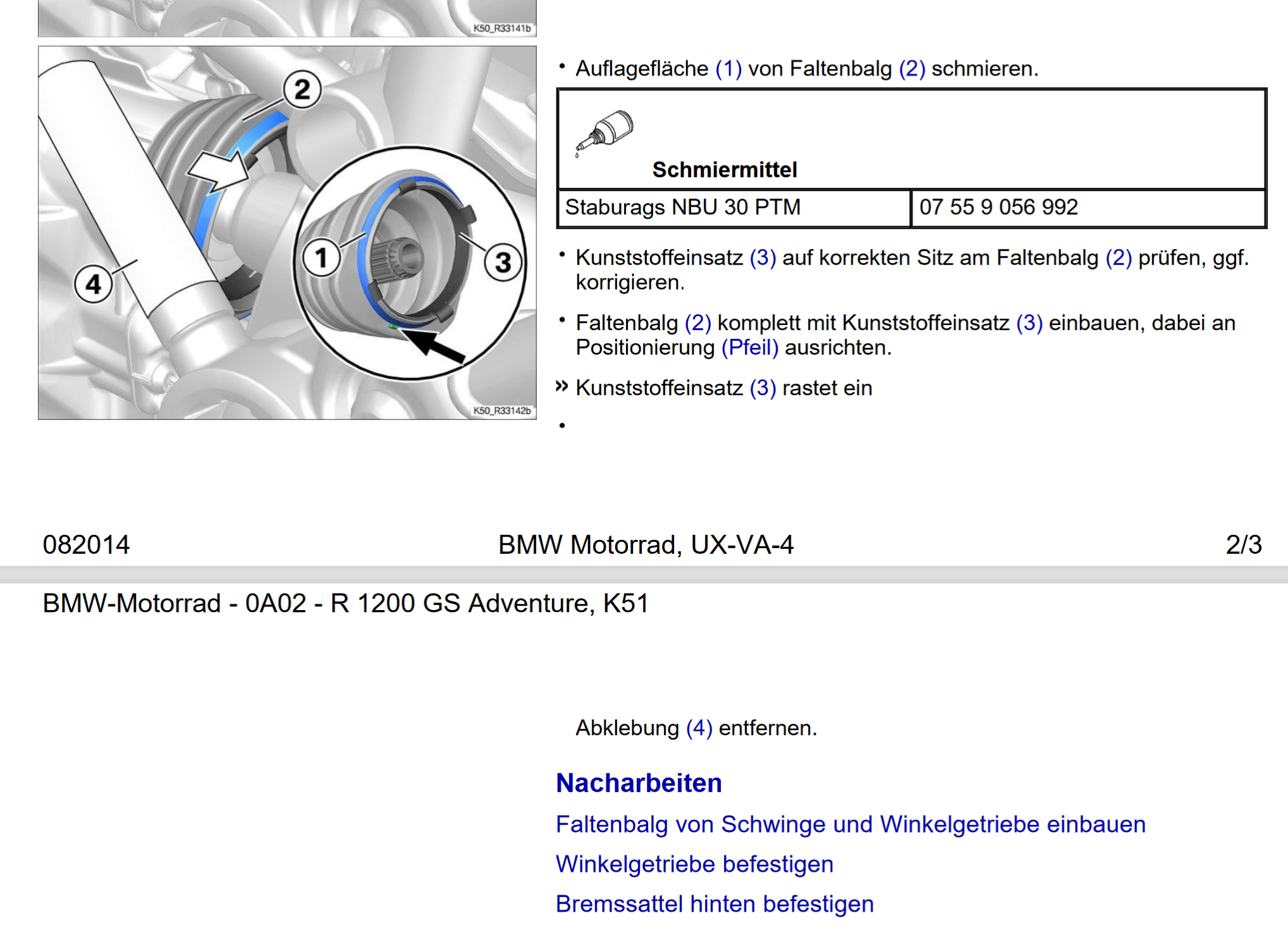

Bei mir ist das nur für den hinteren Faltenbalg beschrieben und bebildert.
Der vordere Balg, um den hier geht, soll lt. Anleitung 3373000 tatsächlich nur an der Getriebeseite abgezogen werden.
Insofern nichts handfestes.
Aber klar ist auch, wenn der vordere Balg beidseitig gelöst wurde, dann sollte der auch wieder vernünftig eingesetzt werden.

Da gibt es unterschiedliche Versionen des RSD.
Andi#87
Andi#87
07.11.2010
21.400
42781
R 1250 GSA 2019
Der eine zeigt die Manschette vorne, der andere hinten.
Und nun?
