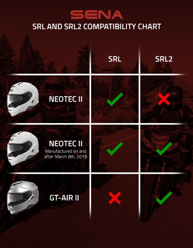

Hallo Peter,
ich habe das gleiche vor wie Du!
Den Neotec II mit dem SRL-2 und einem Kabelmico (kein Schwanenhalsmicro)
Es müsste gehen bzw. passen, wenn wie schon hier im Forum beschrieben, der Helm nach dem 08.März 2019 gefertigt wurde!!
Ich habe folgendes bei Sena, im Netz gefunden.

Beim Neotec 2 passt das SRL2 angelich nur, wenn der Helm nach dem 08.03.2019 gefertigt wurde. Steht so auf Sena Homepage.
Das SRL2 Bluetooth®-Kommunikationssystem wurde gemeinsam von Sena und SHOEI speziell für den neuen SHOEI GT-Air II und den 2019-er SHOEI Neotec II *
* Neotec II wird seit dem 8. März 2019 hergestellt.

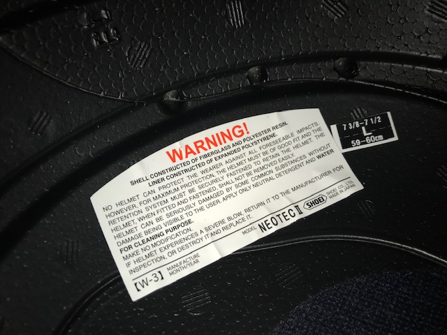

Laut der Shoei Homepage findet man des Produktionsdatum unter dem Kopfpolster:
Wo finde ich das Produktionsdatum?
Das genaue Herstellungsdatum finden Sie im Inneren des Helmes unter dem Kopfpolster. Zu lesen ist es wie folgt: Jahr XX – Monat XX - Tag XX.
Bei mir steht aber "Manufacture Date: W-3"
Was immer das heißen mag.
Ich hab den Helm letzten Samstag gekauft. Hab aber keine Ahnung, wann der hergestellt wurde.

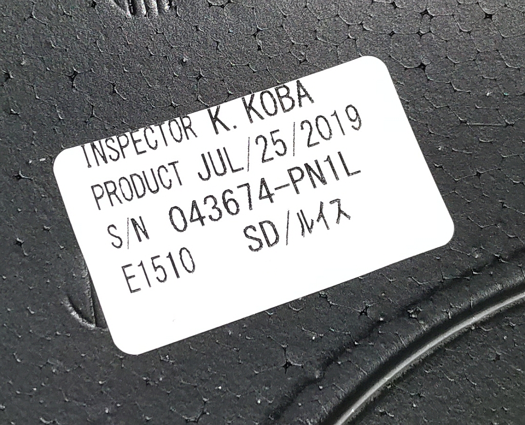

Moin!
Habe auch eben nach dem Produktionsdatum gesucht und unter dem Polster recht versteckt noch einen weiteren Aufkleber gefunden:
Im Zweifel einfach mal das Polster herausnehmen.

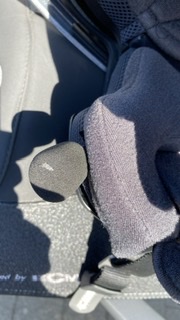

Ich habe das Bügelmicro einfach weiter in den Helm geschoben und mit Klebeband befestigt. Es war eine Idee von der Sena Hotline. Mit diesem Kompromiss kann ich gut leben.

Ok, dachte du hättest das Micro komplett rein geschoben. So ist es vielleicht etwas handlicher.
