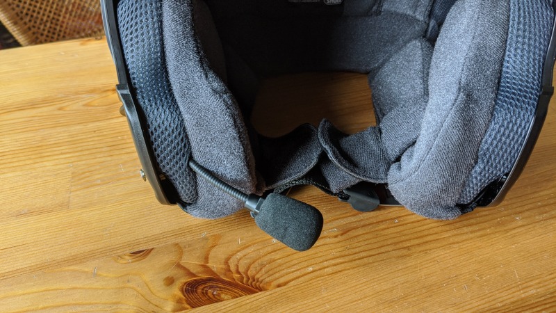

ich habe Montag bei der Tante ein Neotec 2 und das SLR 2 gekauft und eingebaut, Schwanenhals hat es bei mir aber auch. Eingebaut sieht es so aus bei mir. Ich weiss nun nicht ob es kürzer ist da ich keinen Vergleich habe.. Das beiliegende 2. Micro ohne Hals ist nicht für den Klapphelm.

was ist denn der Unterschied vom SLR zum SLR 2 ? Ist der Bügel beim SLR 2 kürzer oder ist das 2. mikro ohne Schwanenhals (Nur mit Kabel) was man bei Bedarf (Kein Klapphelm) dabei jetzt ?
Die Technik soll ja gleich sein...
Wäre toll wenn mal jemand mit SLR Vers. 1 ein Bild wie oben machen könnte damit man das vergleichen kann ?

das Gehäuse vom SLR 2 passt Hinten nicht in das fach ??
oder du kannst das micro nicht tauschen weil es kein Stecker für einen Micro Tausch hat ?
Denn du siehst ja an meinem Bild das auch die Neuen Neotec 2 den dafür vorgesehene Schwanenhals hat...

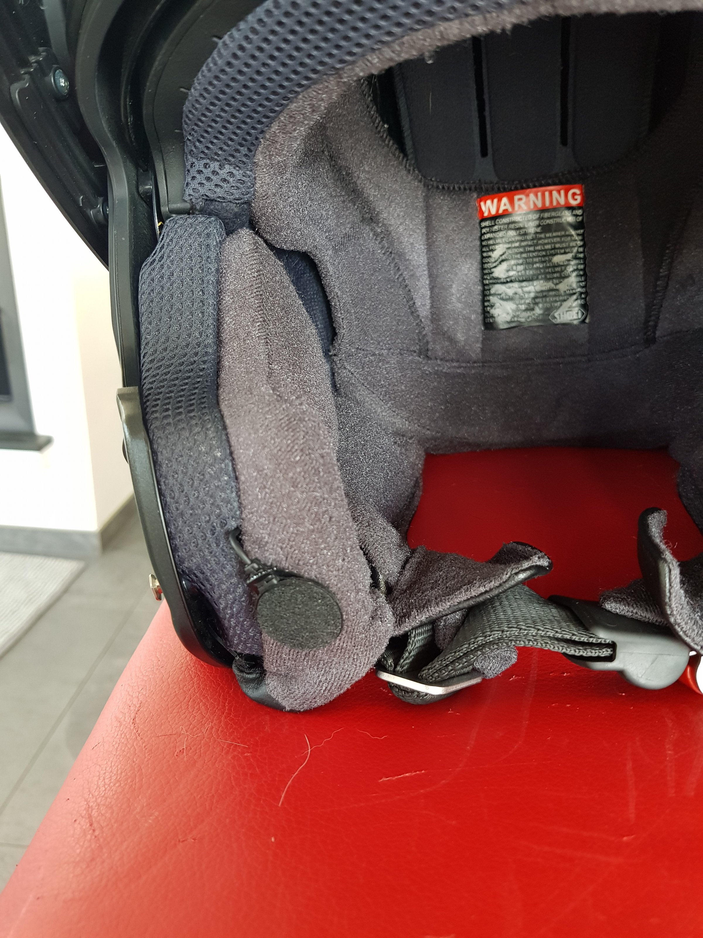

Hallo zusammen, ich hatte ja bereits geschrieben, dass das neue SRL2 ohne größeren Aufwand auch an einen älteren Neotec 2 montiert werden kann. Mein Helm ist aus Frühjahr 2018 und ich bin das Risiko eingegangen wg. den beiden beiliegenden tauschbaren Mikrofonen bzw. weil ich es ohne Bügelmikro versuchen wollte. Es funktioniert. Ich hab das Mikro aufs Helmpolster geklettet. Die Verständigung beim telefonieren, auch während der Fahrt ist klar und deutlich. Das Bügelmikro ist somit jetzt mein Ersatz. Foto anbei.

Hi. Also ist der Unerschied zwischen SLR 1 und Vers. 2 das beiliegende 2. Micro ?
Danke für dein Bild, ich werde das dann auch mal Umbasteln ...
Der Unterschied ist, dass bei dem SRL2 2 Mikros beiliegen. Das Mikrofon ist am Lautsprecher über eine Steckverbindung abnehmbar/tauschbar ist. Das Bügelmikro des älteren SRL ist fest mit dem Kabel am Lautsprecher verbaut und nicht ohne weiteres tauschbar. Durch die Steckverbindung des SRL2 ergibt sich bauteilbedingt ein kleiner Wulst am Lautsprecher, der in den schmalen vorgesehenen Kanal im älteren NEOTEC2-Helm nicht ganz genau reinpasst. Ich habe diesen Kanal im Helm mit einem Cutter ca. 0,5 cm geweitet/ausgeschnitten. Und dann hat auch da alles gepasst.
Genauso hätte ich es auch gern gemacht.
Sieht gut aus.

Nach den Berichten hier hab ich es mit meinem Neotec 2 (Produktionsdatum 2017) und dem SRL 2 auch versucht. Mit dem Teppichmesser das Plastik des Mikrofonkabelkanals vorsichtig bearbeitet damit die Steckverbindung passt und das Knopfmikro mit Klett an das Futter wie weiter oben.
Das Ausschneiden des Kanals ist ein bischen Frickelarbeit aber dann passt auch alles. Ton mit dem Knopfmikro ist beim Angerufenen akzeptabel.
