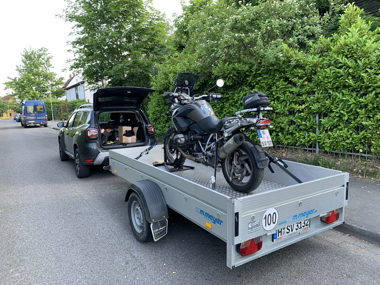

Ich habe das Alu-Blech gleich, als ich den Anhänger neu hatte, auf die Holzplatte legen lassen.
Das Alu-Blech ist ein 3/5. 3mm Grundstärke, 2mm Riffelhöhe.
Ob das Blech ohne Brett unten drunter tragfähig genug ist, hängt von deiner Unterkonstruktion ab.

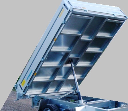

Bei sowas ist immer ein richtiger Holzhandel der Ansprechpartner. Hatte meinem großen Anhänger auch mal eine neue Platte spendiert. War in den Maßen 2,00x4,00m. Benötigt habe ich 3,30x1,80m. Aber mit der Höhe (Stärke) der Platte aufpassen. Nicht jede Höhe passt in jeden Anhänger.
Wenn die (alte) Platte noch halbwegs intakt ist, dann reicht auch ein verzinktes Blech zum Drüberlegen. Aber auch hier aufpassen. Etwas Spiel an den Rändern lassen. Sie dehnt sich bei entsprechender Sonneneinstrahlung. Ich hatte transparentes Silikon bzw. Acryl an den Rändern genommen.
Mein neuer Kipper hat jetzt generell einen Blechboden (ohne Holz). Ist aber dementsprechend im Unterbau verstrebt.
