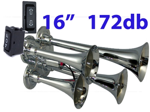

Ihr mit eurem Kleingedöns....
Ich würde das
bevorzugen. Muss mal Platz suchen gehen :rolleyes:
Ich würde das
Grüße Volker
Hallo Volker,
Soziussitz runter, Werkzeugboxdeckel raufschrauben und ab gehts, bist in de rNähe der Batterie und der Sicherungen und muss nur Kabel für den Taster nach vorne legen. Beim Hupen erhöst Du den Druck auf den Hinterreifen, hast mehr Haftung und überholst wieder Guido:motoradsmiley:

@Truckie
172 dbA? Nach welchem Messverfahren? Messmikro direkt von der Membran bewegt?
Zwei Hörner mit je 90dbA ergeben zusammen 92, bestenfalls 94 dbA. Somit müssten pro Trompete so um die 150 dbA erzeugt werden. Nach DIN gemessen kann ich mir das nicht vorstellen.
