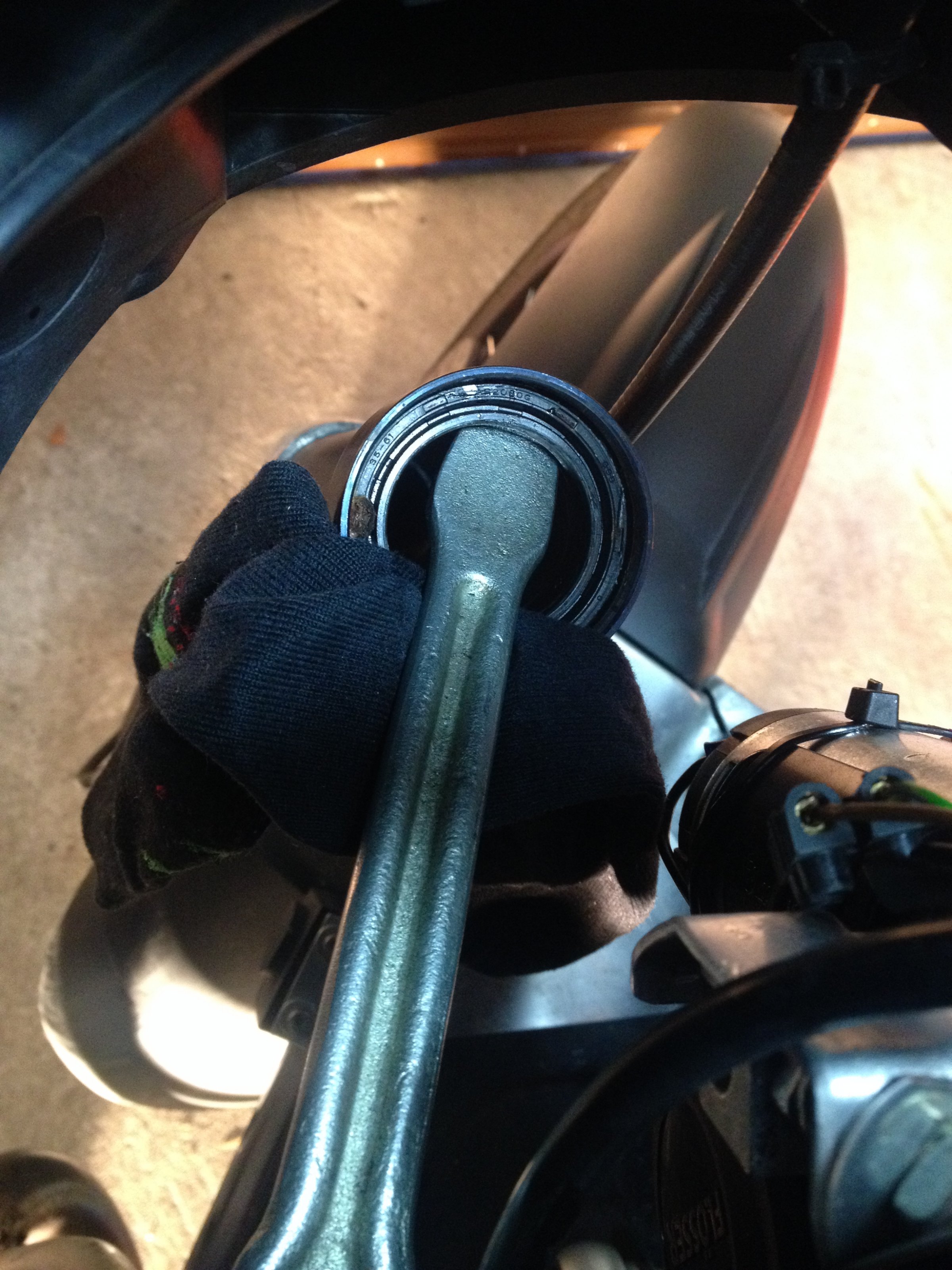

tach zusammen,
ich brauche mal einen gescheiten Vorschlag für einen Innenabzieher um die Simmerringe aus der Gabel einer 1100er GS zu holen?
sämtliche anderen Methoden haben nicht zum Erfolg geführt. ist mir auch zu heikel....
Hab sogar mal gehört dass die mit Loctite eingeklebt sind????? Wär mir neu... aber.... alles ist möglich.
Also wenn jemand gute erfahrungen mit einem bezahlbaren innenabzieher für simmerringe hat, bitte hand hoch.

das innere rohr hat keinen anschlag womit man den dichtring mit rausziehen würde/könnte!die dinger lassen sich leicht mit einem schlitz schrauben dreher rauhebeln

yep!
das wichtigste wurde schon geschrieben:
sicherungsring raus,
mit schraubendreher raushebeln.
um druckstellen zu vermeiden, lappen an der auflagestelle dazwischen legen.

Habe ich schon zwei mal versucht, und immer die Schraube ausgerissen. Aber das Aushebeln habe ich an einer 1100 GS erst letzte Woche problemlos gemacht.
