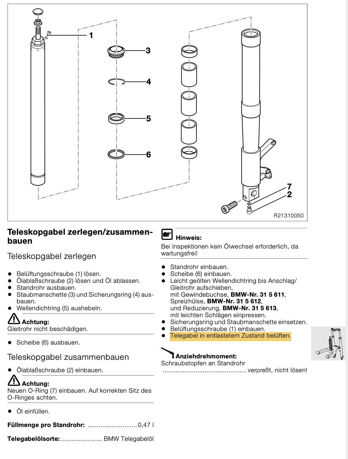

ich besitze seit knapp einem Jahr meine erste GS (1150R mit ABS Bj. 2001) und nun wollte ich einmal die Staubkappen wechseln, weil diese schon Risse haben und im selben Zug wollte ich den Rest gleich mit erneuern. Ich habe zu dem Thema folgenden Beitrag bereits gefunden (powerboxer.de/federn-daemfer/338-4v-neue-gabelwellendichtringe-bei-der-r11x0gs) aber ich wollte euch dazu einmal nach eurer Erfahrung fragen. Und zwar habe ich die Gabel schonmal auseinander gebaut und habe gemerkt, dass man das Tauchrohr einfach rausziehen kann und in der Gabel selbst sich gar keine Feder befindet. Das war mir bis jetzt auch neu. Also lediglich das Gabelöl + Luft und da bin ich auch schon beim Thema:
Im Text steht: "Das Tauchrohr vor dem Zusammenbau mit 470ml Gabelöl SAE 10 füllen. Jetzt kann das Standrohr wieder in das Tauchrohr eingeschoben werden. Dazu vorher die Entlüftungsschrauben leicht öffnen, damit die Luft aus der Gabel entweichen kann." aber durch das Entweichen der ganzen Luft ist doch gar keine Federung möglich, da die Flüssigkeit allein ja inkompressibel ist - ich habe in einem anderen Forum gelesen (der ist genau nach dieser Anleitung vorgegangen), dass die Gabel sich nicht Einfedern lässt. Deshalb wäre mein Vorgehen gewesen: Tauchrohr rausziehen, Öl und alles andere erneuern und das Tauchrohr mit geschlossenen Entlüftungsschrauben einfach wieder einführen damit sich über dem Gabelöl eine Luftsäule befindet, die dann durch ihre Kompressibilität eine Federung ermöglicht.

P.S. weiß jemand was das gelb markierte zu bedeuten hat? Wie belüfte ich die Gabel, wenn die Entlüftungsschraube eingebaut ist?

Genauso wie im WHB beschrieben. Zum Belüften die Entlüftungsschraube lösen. Um die dann wieder festziehen zu können habe ich mir den kurzen Schenkel von einem Inbus-Schlüssel gekürzt, sonst kommt man da nicht richtig dran.

Also Motorrad abbocken und jemand hält es fest (sitzt aber nicht drauf) damit es nicht umfällt und dann kann kurz die Entlüftubgsschrauben öffnen und wieder schließen damit die Gabel belüftet wird, habe ich das richtig verstanden?
in der Anleitung 1 (powerboxer.de/federn-daemfer/338-4v-neue-gabelwellendichtringe-bei-der-r11x0gs) steht:
Die Mutter an der oberen Gabelbrücke festziehen.
Im unbelasteten Zustand (aufgebockt) die Gabel durch das Öffnen der beiden Entlüftungsschrauben entlüften und diese anschließend wieder zudrehen.
so wie ich das verstehe, meint er, dass die Gabel im aufgebocktem Zustand, wenn sie fest eingebaut und verschraubt ist, belüftet wird indem man die entlüftungsschrauben öffnet und wieder schließt.
in der Anleitung 2 (gs-forum.eu/threads/kleine-anleitung-zum-wechsel-der-gabeldichtringe.88497/) steht bei Punkt 12:
Die Ent-/Belüftungsschräubchen an der Oberseite der Standrohre rausdrehen und die Standrohroberkante in die Höhe der oberen Gabelbrücke bringen. Jetzt Belüftungsschräubchen wieder rein. (Die Gabel soll entspannt belüftet werden. Somit wird beim Einfedern das Lufvolumen in der Gabel komprimiert.)
quasi das selbe Vorgehen wie bei Anleitung 1, nur dass die Gabel noch nicht ganz eingebaut wurde bevor die Entlüftungsschraube geschlossen wurde. Aber die Gabel wurde auf Einbauhöhe gebracht, was äquivalent zum Einbau ist.
