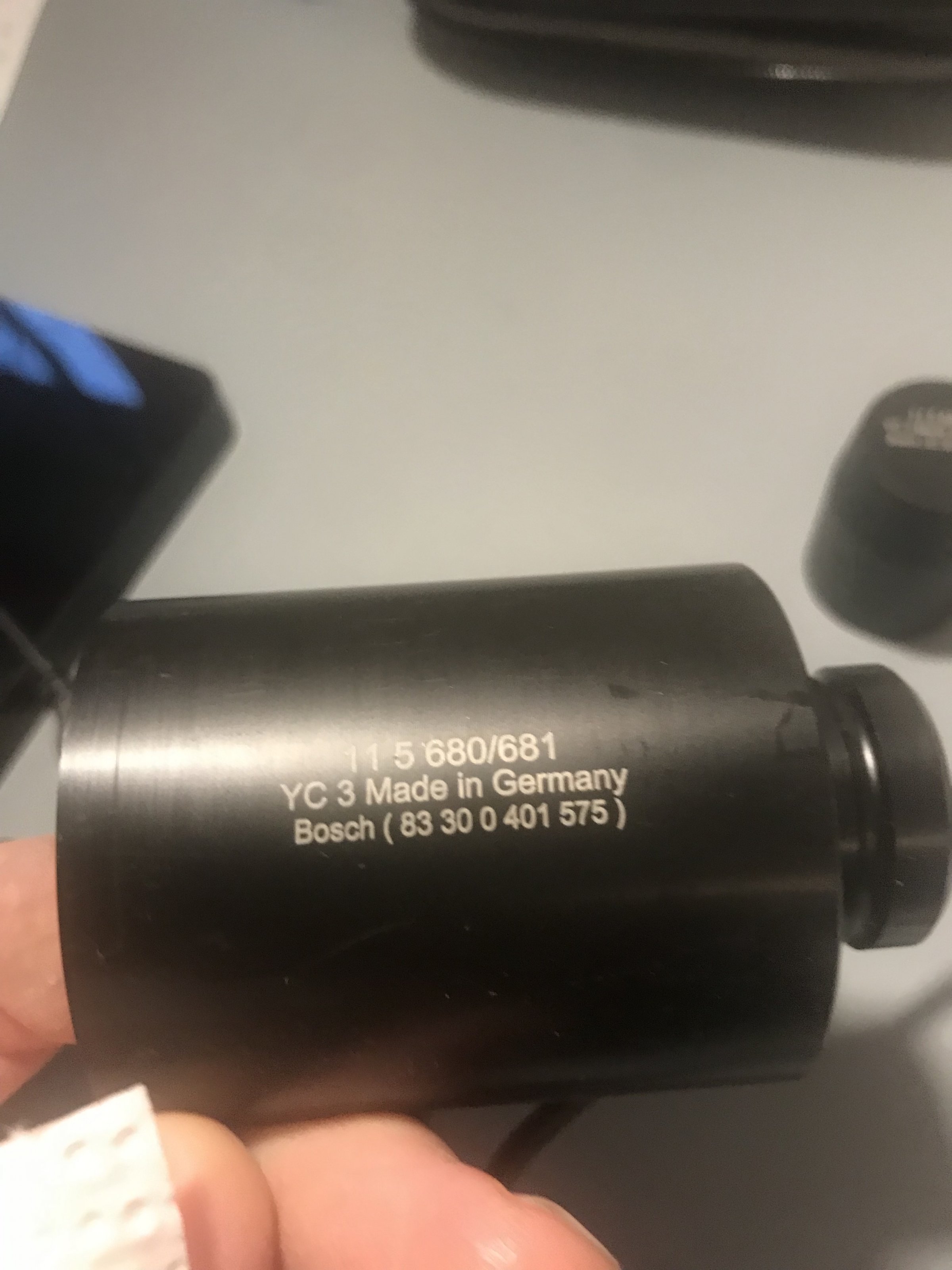

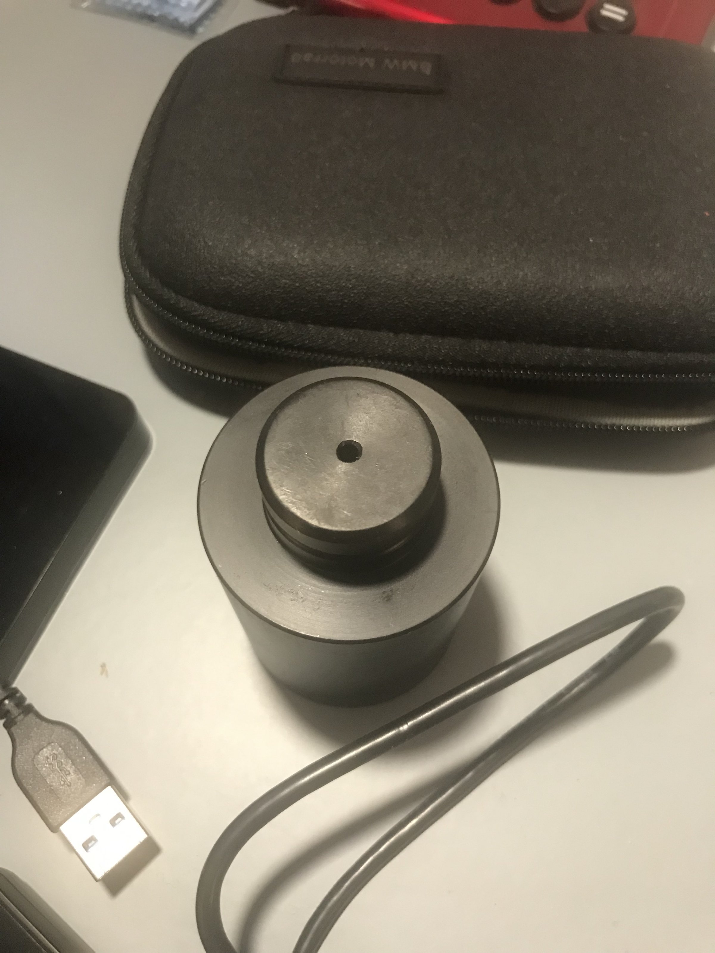

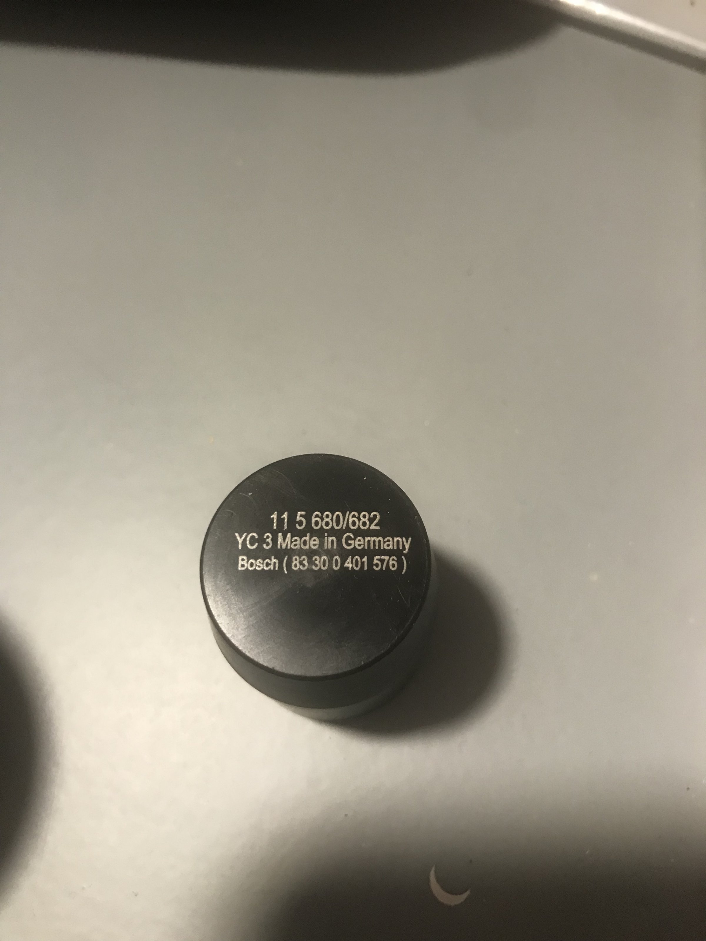

Hallo Robert,
dann will ich auch mal wieder meinen Senf zu Deiner gelben Hummel dazugeben:
Lichtmaschine absenken ist klar oder gibt’s dazu Fragen?
Die Schraube der Riemenscheibe kannst Du auch mit einem Schlagschrauber lösen. Alternativen siehe oben. Wichtig ist, dass Du die Riehmenscheibe nicht gegen den Uhrzeigersinn drehst. Dann können die Steuerketten überspringen.
Eine Schlupfhülse und einen Einschlagdorn kann ich Dir leihen. Damit ist das Eintreiben des WeDis ein Kinderspiel. Auch das Vorformen entfällt, weil die Schlupfhülse konisch zuläuft.
Mit dem Tesafilm um den Kurbelwellenstumpf lass sein. Wenn Du Pech hast schiebt sich der Tesafilm unter der Dichtlippe mit rein und dann ist Essig mit dicht.
Beim Eintreiben den neuen WeDi entweder ein bis zwei Millimeter tiefer oder ein bis zwei Millimeter nicht so tief wie den alten einsetzen. Die Dinger schleifen im Laufe der Zeit eine kleine Rille in die Kurbelwelle. Da wird der neue WeDi in dieser Spur meist nicht dicht. Also vor dem Ausbau des alten Markierung anbringen, Foto machen bzw. Messen!
Vorsicht mit den Spaxschrauben. Keine Macken in die Kurbelwelle bzw. die Wandung des Motorblocks machen, wenn Du die reindrehst - schön gerade bleiben.
Viel Erfolg
GSrüsse
Frank
