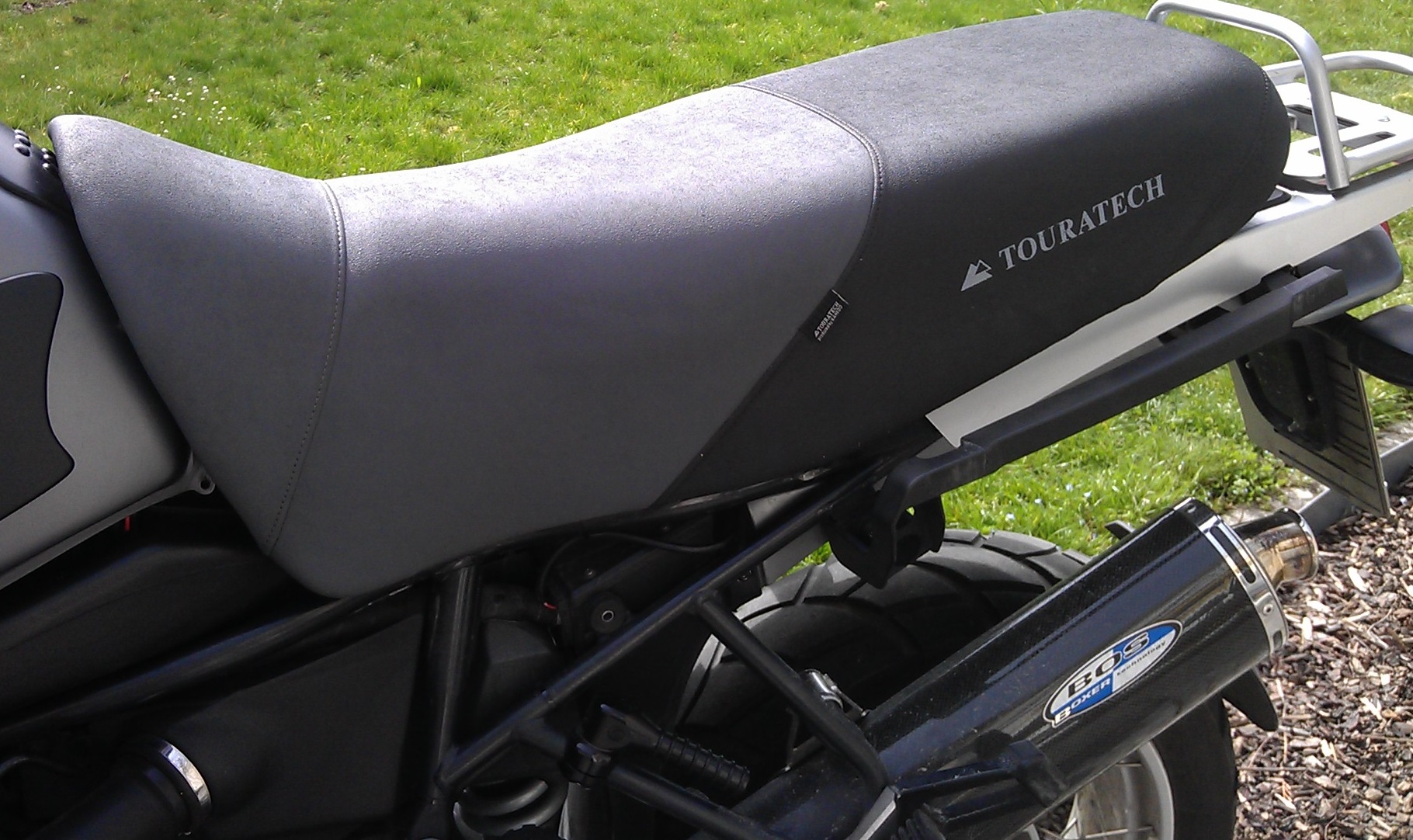

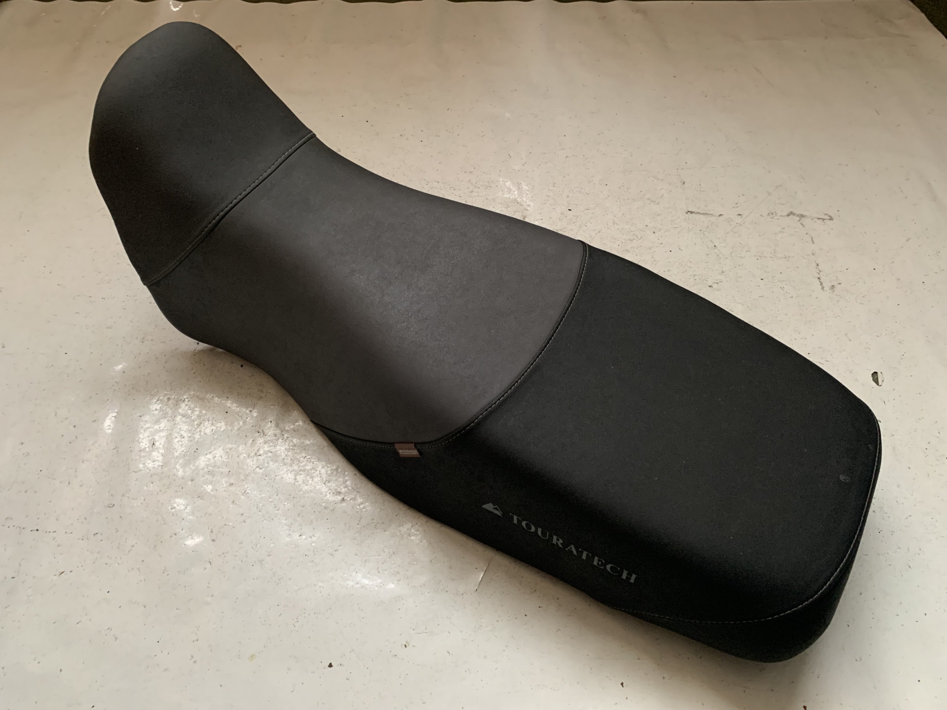

Was hältst Du denn von der Touratech Sport Sitzbank in hoher Ausführung ? Die passt nahtlos auf die R1150GS (nicht für die ADV) und ist schön lang und superbequem ? Die gibt's natürlich nicht mehr im Handel zu kaufen. Ich habe aber noch eine in einwandfreiem Zustand und ohne Beschädigungen. Musst nur die Sitzhalterung / Drahtgestell von deinem Fahrersitz nehmen (sind nur 4 Schräubchen) und schon fertig. Bei Interesse würde ich sie für 389,- Euro inklusive Versand verkaufen.
