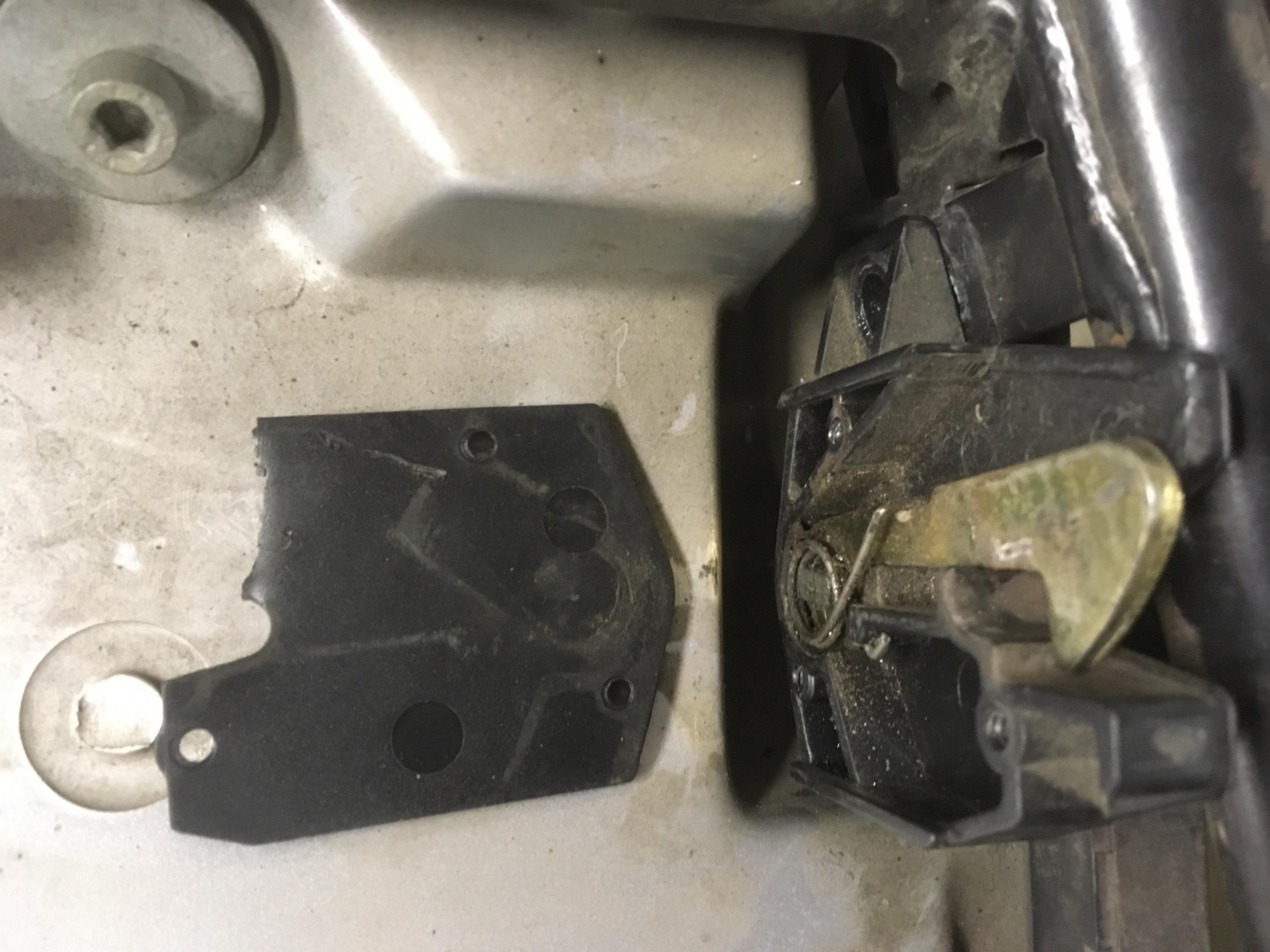

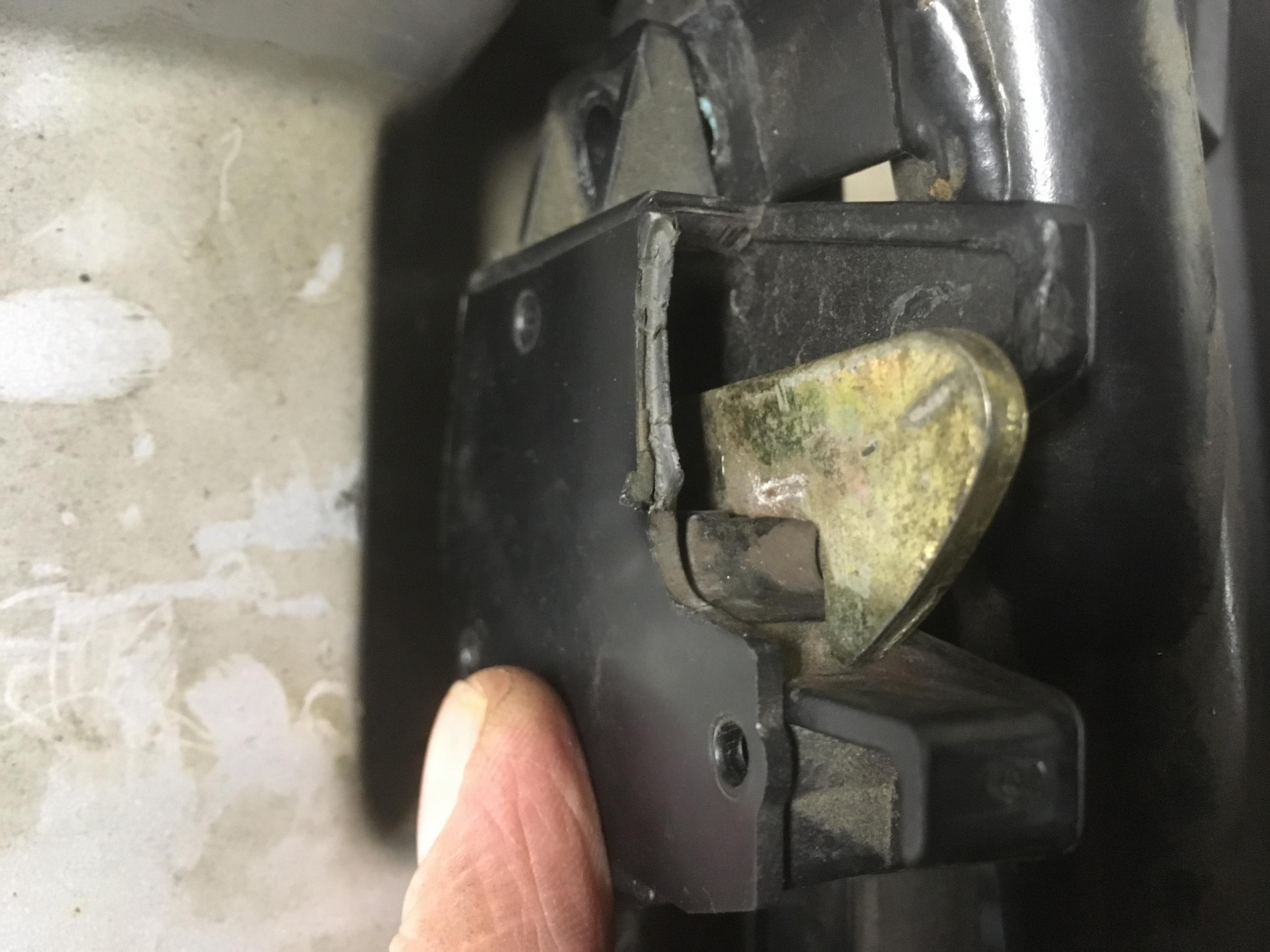

Da kauft man sich ne GS... und schon will sich die Soziussitzbank nicht mehr verriegeln lassen. :banghead:
Anscheinend gabs dieses Problem schon öfter, wie ich hier lesen durfte. Beim Auseinanderbauen
sah ich dann, dass sich dieses Kunststoffdeckelchen teilweise (Fotos) zerlegt hat, das wohl den
Verriegelungshaken so führen soll, dass er nicht seitlich wegkippen kann.
Da fällt mir ein, dass mich auf der Probefahrt ein Leidensgenosse (auch mit so einer GS) ansprach,
ob ich nicht irgendwo unterwegs ne Soziussitzbank gesehen hätte. Hatte ich nicht. Dachte mir aber,
dass er seine Sitzbank wohl nicht richtig eingerastet hat. Der hat vllt. jetzt das gleiche Problem, wie
er sich auch Ersatz für seine Bank besorgen muss. Und wenn ich mir das Konstrukt so ansehe, möchte
ich wetten, dass noch weitere Soziussitze irgendwo im Strassengraben liegen!
Kann man wohl beides als Ersatzteil bekommen. Aber damit ist die Ursache - windsches Deckelchen -
nicht wirklich abgestellt. Aber da hab ich ne Idee.
Ich werde berichten...

Bei mir war die hintere Befestigungslasche abgebrochen. Dabei hatte ich festgestellt, dass das Seitenteil (Kunststoffdeckelchen) absteht und die Verschlussmachanik somit nicht mehr zuverlässig funktioniert. Habe es so gelöst

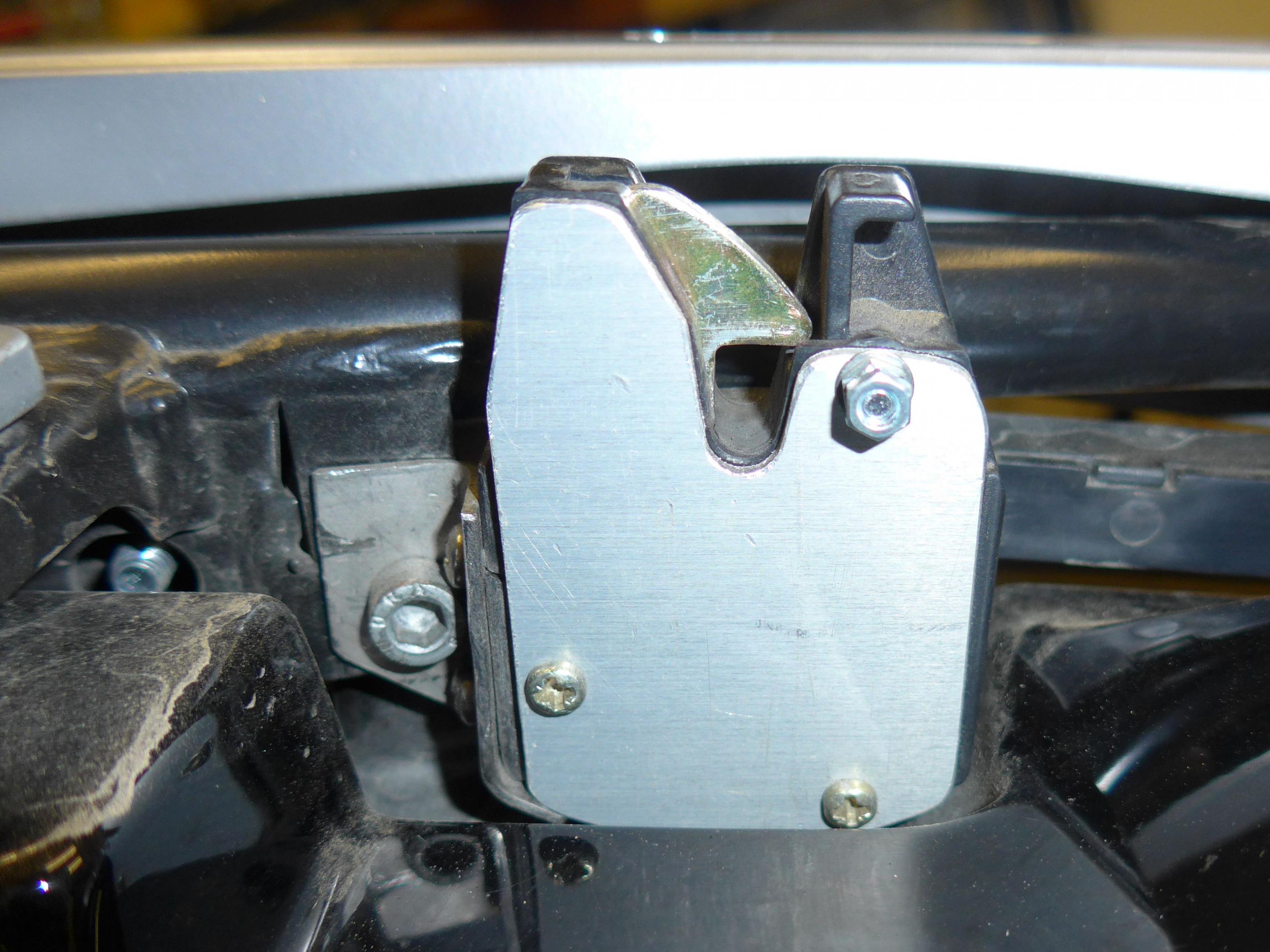

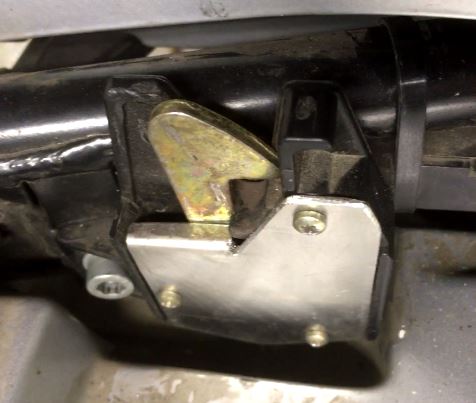

Komme gerade aus der Garage... Jetzt sieht das ganze so aus, wie auf dem Foto.
Der abgewinkelte Teil des VA-Blechs führt den Verriegelungshaken sauber hin und
her, wenn ich den Schlüssel drehe. Die Sitzbank rastet jetzt sicher mit nem fetten
"Klick" unter einem sanften Druck ein. Zusätzlich ist nun der eckige Kunststoffkanal
mit einem Kabelbinder am Heckrahmen festgezurrt. Der Kabelbinder verhindert
hoffentlich erfolgreich, dass die ganze Chose nach unten kippen kann. Ich konnte
sogar 2 der 3 Unterlegscheiben, die unter dem Bügel an der Sitzbank unterlegt waren,
entfernen. Die waren mal bestimmt nicht original dort verbaut...

Sieht gut aus! Der Kabelbinder hält bei mir schon ein paar Jahre! ;-)

Servus!
Da scheint es ja noch mehr Leidensgenossen zu geben...
Das Ersatzteil zu kaufen (66,77€, Herstellkosten vlt. 6€) geht natürlich auch, aber
dann fängt das ganze früher oder später evtl. wieder an. Fetten kann helfen, doch
das Problem des "labberigen" Aufbaus bleibt. Dazu kommen noch die üblichen
Toleranzen (Rahmen zu Schloss zu Sitzbank), ein paar leicht gewaltsame Versuche,
die Sitzbank zu montieren und schon geht's wieder los. Dazu kommt noch, dass der
Kunststoff unter der Vorspannkraft der Schraube relaxiert, wodurch sich das Gehäuse
verdrehen kann. Dagegen hilft der o.g. Kabelbinder.
Ich würde empfehlen, ab und an mal das Werkzeugfach abzuschrauben, um mal
nachzusehen, ob darunter noch alles gut aussieht. Ansonsten ist u.U. die Sitzbank
futsch.
Frohes Schrauben, Jörge
ps Bei der /6 ist das Gehäuse noch aus Metall... :o

Moin!
Die Schlossarie hat ne weitere Strophe erhalten... :rolleyes:

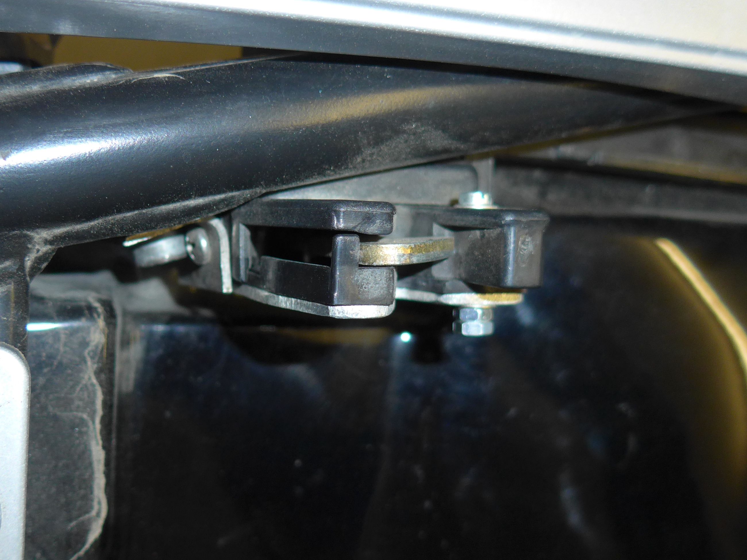

Ich hatte übersehen, dass der Kanal der zur vorderen Sitzbank geht, bereits angebrochen war.
Es hat also, auch wg. der bereits erwähnter "Setzung" des Kunststoffs unter der Schraube,
nicht wirklich lange gehalten.
Ich maße mir an das Gerödel, dass sich Sitzbankschloss nennt, als Fehlkonstruktion zu
beurteilen, da ich beruflich u.a. Kunststoffteile für die Automotiveindustrie konstruiere:
1. Es gibt bessere Kunststoffe für den Anwendungszweck, die nur unwesentlich teurer sind.
2. Das ist KEIN kunststoffgerechtes Design.
3. Das hintere Schloss hätte man mit einer zweiten Schraubverbindung gegen Verdrehen
sichern müssen. Dabei sog. "Stützhülsen" verbauen sollen, wodurch ein Setzen der Verbindung
verhindert wird. Jetzt wirkt diese Last 1:1 auf den erwähnten Kanal ein.

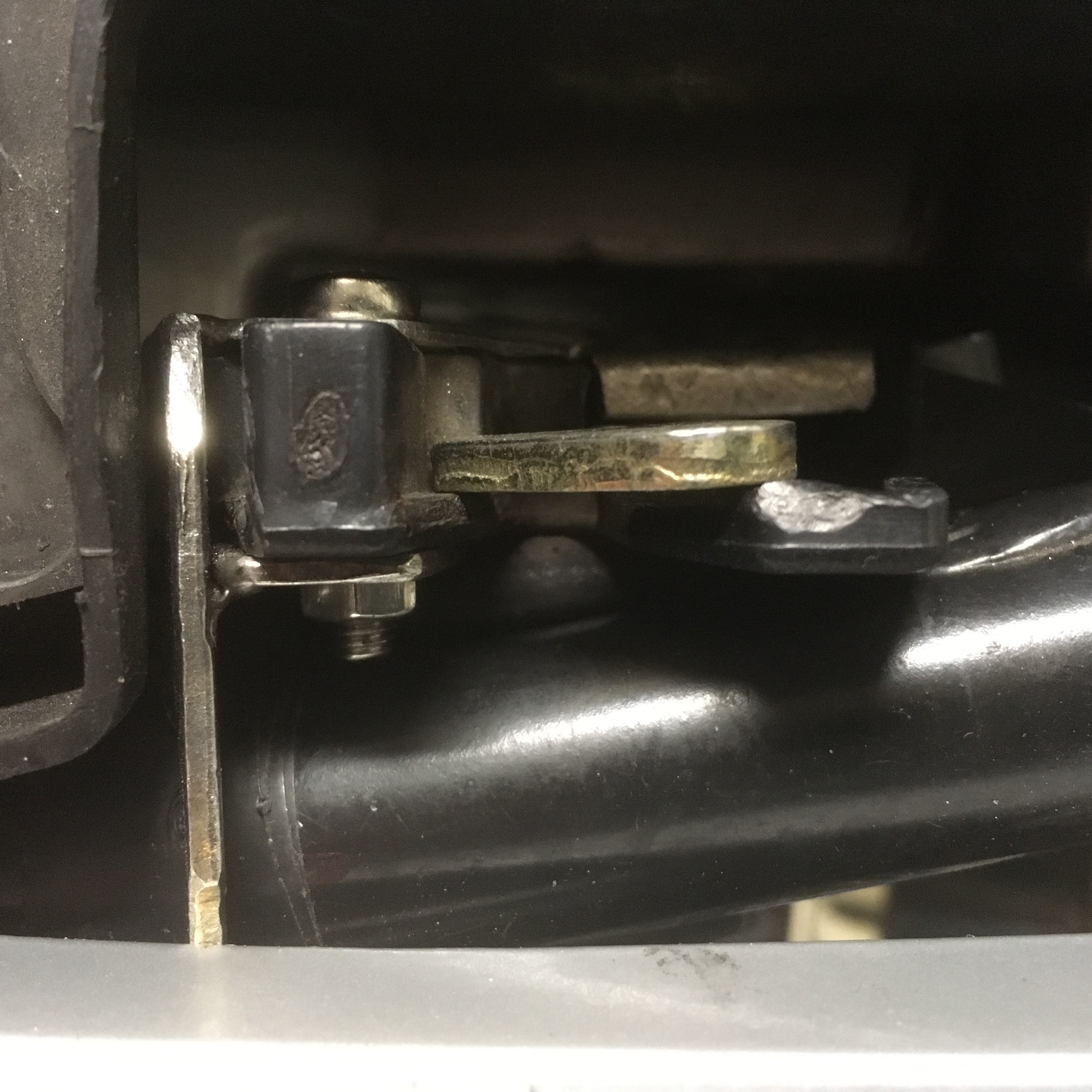

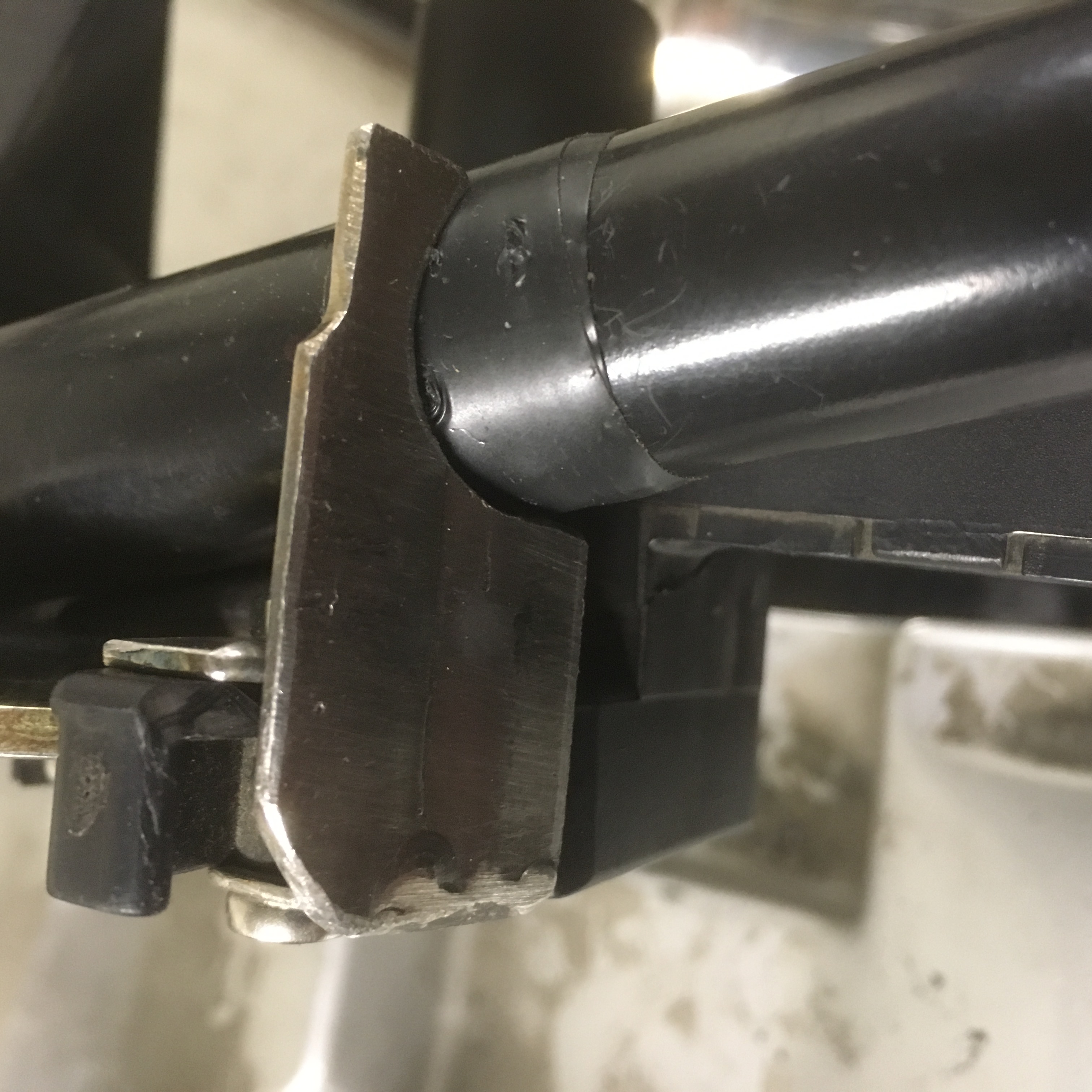

Aus den genannten Gründen hab ich dann heute eine Verdrehsicherung in den engen Bauraum
hineingebastelt. Sicher kein Designstück, sondern eher dem Zweck angemessen. Jetzt gibts
an der GS ein Widerlager, das sich am Heckrahmen abstützt. Hoffentlich erfolgreich...
