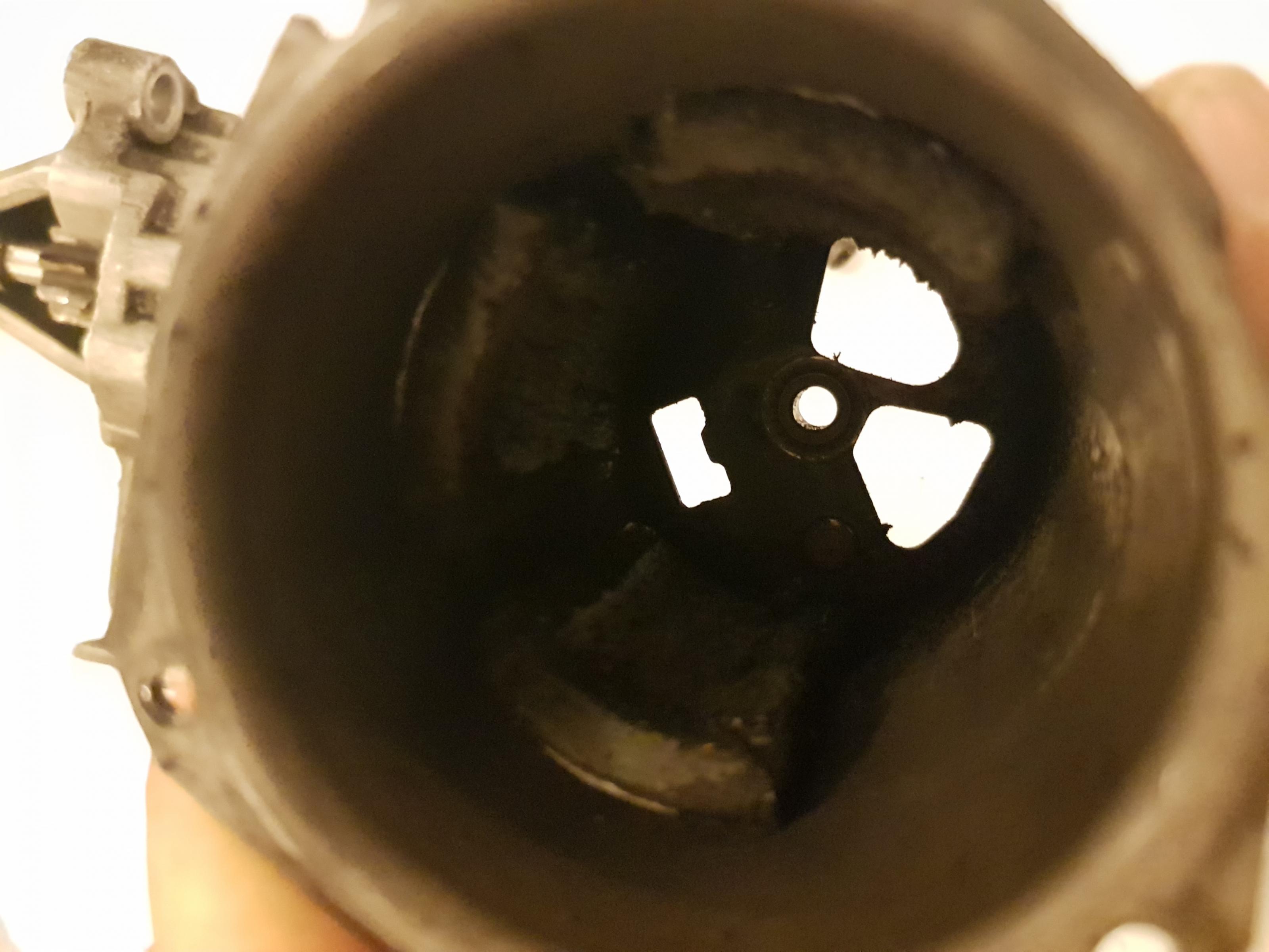

Wie gerne haette ich doch Unrecht gehabt!
Und mein Mechaniker Recht gehabt, mit der Diagnose dass nur das Minus Kabel der Batterie schlecht gesessen sei. War aber zu schoen um wahr zu sein!

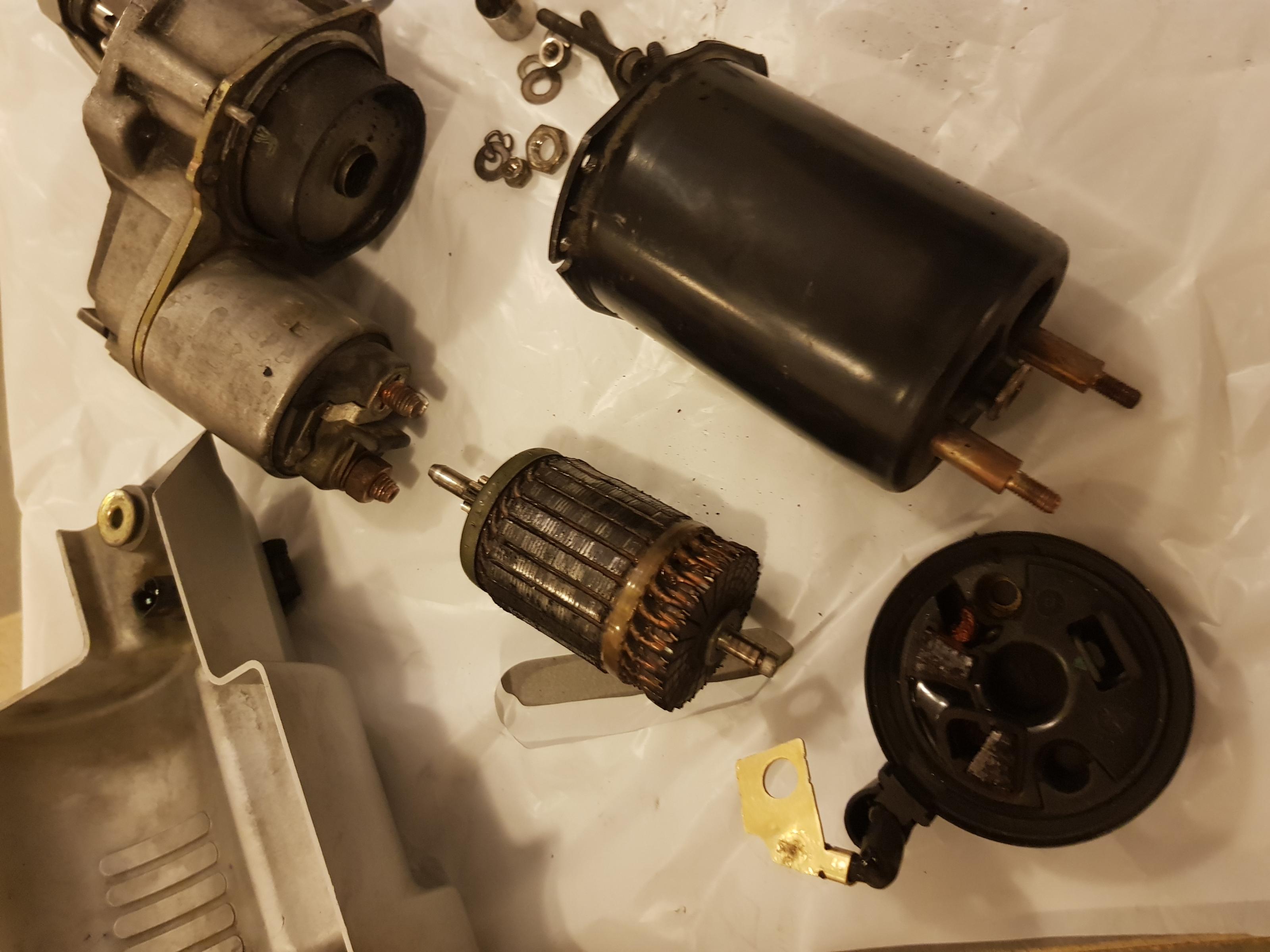

Leider, leider war meine Erst-Diagnose korrekt: die Magneten des E-Motors des VALEO sind lose und haben im Motorgehaeuse eine Sauerei angerichtet. Rien ne va plus!

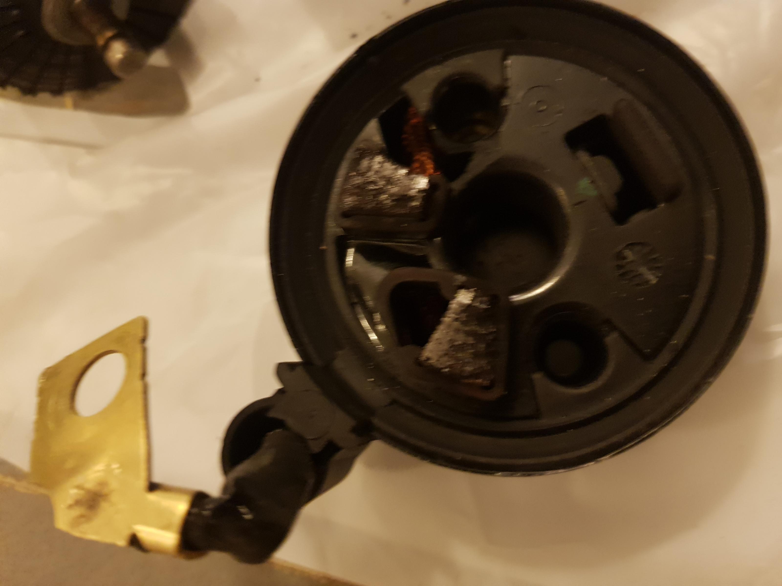

Der Mechaniker hatte die Kohlen des E-Motors getauscht, ist auch nett und gut. Aber das eigentliche Problem, dass einer der vier Magneten lose geworden ist, hat er nicht erkannt. Vier Mal ging das Starten noch so recht und schlecht und heute hat der VALEO den Geist voellig aufgegeben. So, 12 Jahre mit meiner Q, da kenne ich sie doch besser als so ein wildfremder Mechaniker :))
Jetzt ist die Frage wie ich diese Teile an den entlegenen Ort wo ich derzeit arbeite bekomme. Bei boxxerparts.de habe ich sogar nur das Motorgehaeuse mit den vier Magneten als Ersatzteil gefunden. Waere eine gute Loesung, wiegt nicht viel, also kann ich es vielleicht mit der Feldpost des oesterreichischen Bundesheeres her schicken lassen.
Und beim naechsten Aufenthalt in Wien nehme ich mir dann einen neuen VALEO mit. Ihr habt keine Ahnung wie gut es Euch in D und A und CH geht wo man einfach in den naechsten Laden geht und das Teil kauft, schlimmstenfalls bestellen muss. In den 12 Jahren die ich die Q habe, habe ich Ersatz- und Verschleissteile nach Jordanien, Israel, Kosovo und andere entlegene Gegenden schleppen muessen. Und Fluglinien ueberzeugen dass es sich nicht im Terrormaterial handelt, ufff!

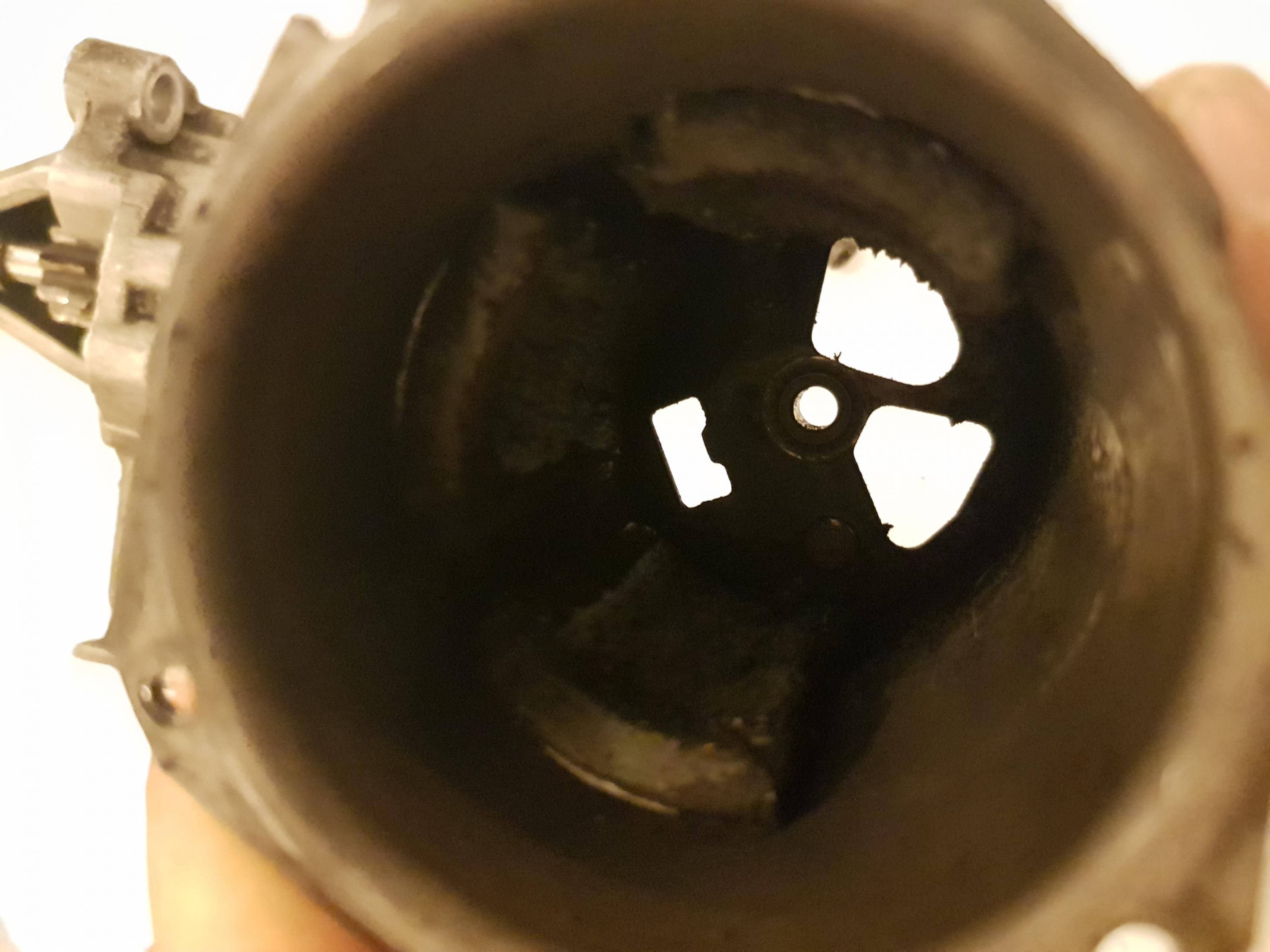

Anbei das Foto des Gehaeuses: ist eine schon oft beschriebene Panne dieses Anlassers. Von den vier Magneten ist einer lose.
Eine Bitte um Info noch: angeblich verwenden andere Hersteller als BMW den baugleichen VALEO Anlasser fuer Autos? Habe was von Opel Corsa und Citroen AX gelesen. Sollte der Weg mit der Feldpost nicht klappen, muess ich hier die diverse Mechaniker abklappern auf der Suche nach einem passenden Anlasser.
Weiss jemand vielleicht welche Automodelle genau mit den baugleichen VALEO ausgestattet sind? Wuerde mir die Suche sehr erleichtern!
Und noch eine letzte Frage: Hat mal jemand den VALEO mit nur 3 Magneten betrieben? Angeblich moeglich (siehe: https://www.schweizerschrauber.ch/mot/r-elec.html#valeoprep) Bei mir ist ja nur einer der vier lose geworden. Waere einen Versuch wert das ganze von den Debris zu reinigen und mal mit 3 Magneten laufen zu lassen, solange bis ich einen Ersatz habe.

Franz Ganz hatte es schon auf der ersten Seite verlinkt: Ersatzteile. Über die Teilenr. der Hersteller solltest einen geeigneten finden... :confused:

3 Magnete waren lose. Diese sind unterschiedlich gepolt, weshalb ich nicht glaube, dass das ohne starke Batterieverluste länger funktioniert.
Yep, Du hast Recht. Kann ich jetzt empirisch nachweisen. Alles gesaeubert, dann mit 3 Magneten zusammen gebaut und mittels fetter LKW-Starter-Kabel an eine 100er Batterie angeschlossen. Hatte den Effekt dass die fetten Starterkabel zu Heizdraehten mutiert sind! DAS zieht AMP wie wahnsinnig! Und gedreht hat sich der E-Motor so ganz gemaechlich.
Naechster Versuchsaufbau: habe die scharfen Kanten aus dem laedierten Magneten geschliffen, den dann mit Epoxy Kleber wieder an seine Position geklebt. Der Versuch startet heute abend, wenn alles ausgehaertet ist! Der Magnet ist um ca 25% seiner Originalgroesse verkleinert nach der Entfernung der Bruchteile. Mal sehen.
Ja, ihr D, A und CH Bewohner habt gut Laestern! Aber wenn man in der Pampas auf ein Ersatzteil wartet dass nur per NATO Militaerfeldpost (hoffentlich) den Weg hierher findet, dann ist einem jede Improvisation recht die das Eisenschwein wieder mobil macht!
