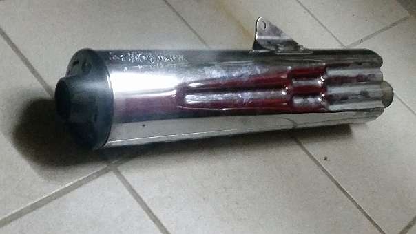

Leute ich kaufe einen originalen ESD um ihn auszuhöhlen und den Sound erneut mit dem Y-Rohr zu versuchen. Das auf dem Bild ist er... Aber da sieht die Befestigung anders aus als auf meiner 1150GS (R21, 2001), da ist doch normal so eine "Hülse mit Gummi" dran. Geht das trotzdem irgendwie klar? Oder ist das ein anderes Modell?

Der Halter wurde irgendwann mal geändert ... (2000/2001?)
Dein Halter müsste sich auf den anderen Pott umbauen lassen (bin da aber nicht ganz sicher).

Ah ja klar den gesamten Arm der mit den 4 Sechskant Schrauben am ESD hängt, baut man ja sowieso ab. So sollte es gehen. Weiß da jemand ob das sicher funktioniert? Danke euch :)
