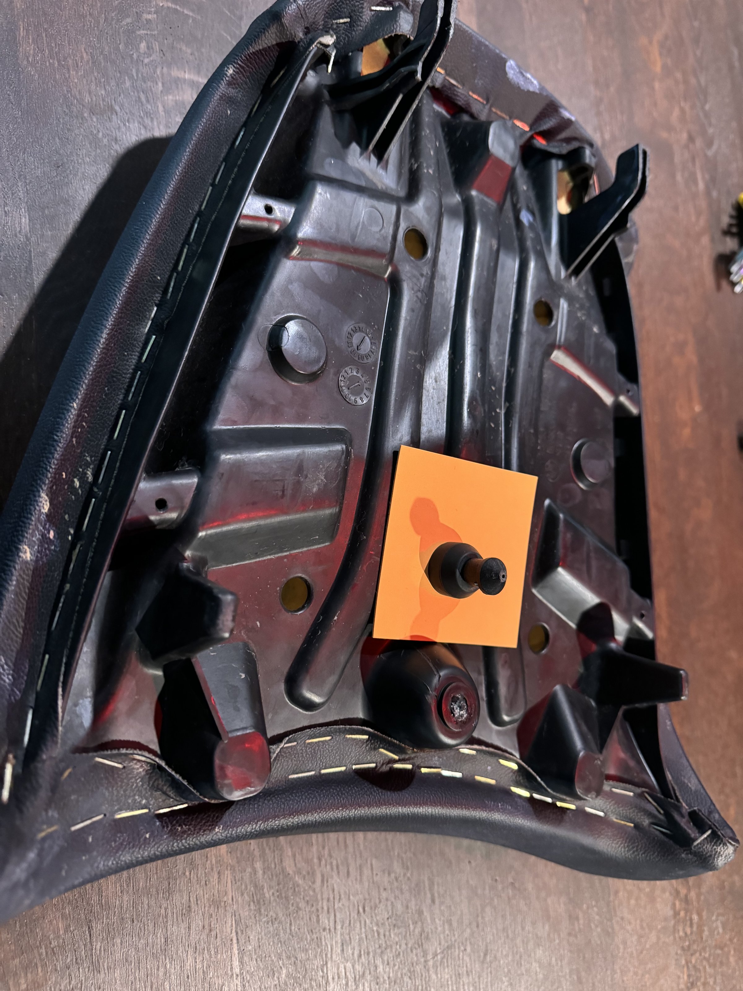

Mir ist vom Soziussitz meiner R1200GS TÜ Bj 2011das Teil zum Einklicken in das Schlossloch abgebrochen.
Ein Sekundenkleber Flickversuch war nicht erfolgreich.
Scheinbar ist das Teil von der Polsterseite eingeschraubt. Um daran zu kommen, müsste ich den Bezug abnehmen….
Wem ist das auch schonmal passiert und wie war die Lösung?

Der Pinöpel ist einfach eingeschraubt. Du brauchst zum ausdrehen nicht an die Rückseite. In den Gewinderest einfach ein Loch bohren und mit einem Linksausdreher rausschrauben.
Weis ich sicher da ich diesen Pinöpel erst vor kurzem rausgedreht habe für ein Bastelobjekt.

So, war heute beim Freundlichen. Sehr ernüchternd, das Teil gibt es nicht separat. Er wollte mir einen kompletten Sitz verkaufen…..

es gibt bei dem Pilz offensichtlich 2 Versionen: geklebt und geschraubt. Deine ist die Geklebte.
Ich habe noch einen Schraubpilz über, der wird dir aber ohne Bastelei (Gewinde einkleben) and dem Sitz nicht viel helfen.
Alternativ hätte ich noch eine schwarz-rote ADV Soziusbank mit Schraubpilz und die gleiche wie deine mit geklebtem Pilz über.
