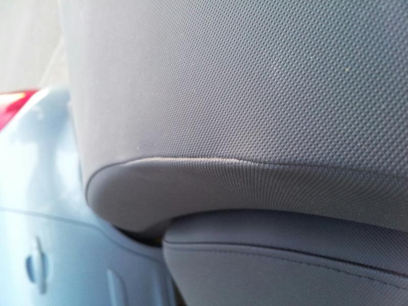

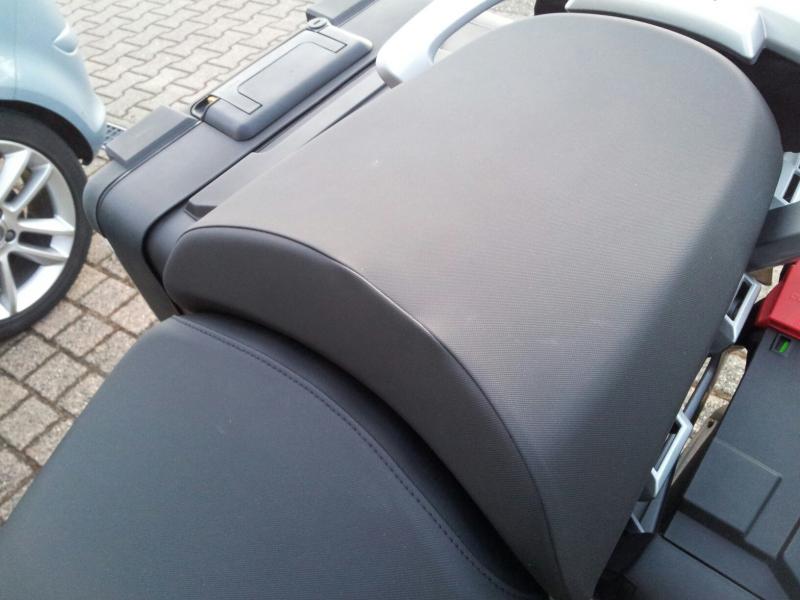

Diskutiere Soziussitzbank komischer Abdruck im R 1200 GS und R 1200 GS Adventure Forum im Bereich Motorrad Modelle; Hallo ich höre schon wie der Händler sagt, das ist völlig normal und im Toleranzrahmen, genau wie die krummen Felgen. Gruß

Da ich für mich schon einige Sitzbänke bezogen hab kann ich dir sagen was das ist, an der Kante treffen sich 2 verklebte, bzw. verschweißte Teile des Bezugs.
Der Überstand wir normalerweise mit dem oberen Teil verklebt.
Somit schaut die Kante sozusagen nach vorn.
Jetzt hat sich bei dir jemand so auf die Kante gesetzt das der Überstand nach unten, sprich an die Vorderseite verrutscht ist. Kurzfristig lässt sich das mit leichtem Druck wieder nach oben schieben, langfristig denke ich aber das der Bezug entfernt und neu verklebt werden muss. Also wird BMW die Bank wohl austauschen.

Hallo Sean,
ja das ist doch ne fundierte Aussage. Mit dieser werde ich mal schön argumentieren können!
Danke!

Hallo zusammen
Was soll ich sagen, so ein Saftladen.:eek:
Eine unglaubliche Frechheit. :what:
16:30 Uhr war ich bei den Pfeifen. Und erst 10, in Worten zehn, Minuten später hatte ich ne neue Bank.:D:D:D
Besten Service bei Motorradtechnik Fallert :thumbup:
Beste Grüße
Guy

Meiner eh nicht. Der nette junge Kollege der das Thema behandelt hat. Hat auch das Wort verarbeitungsfehler benutzt. Dann wird es so sein.
Whatever Hauptsache der Fall ist geklärt.
