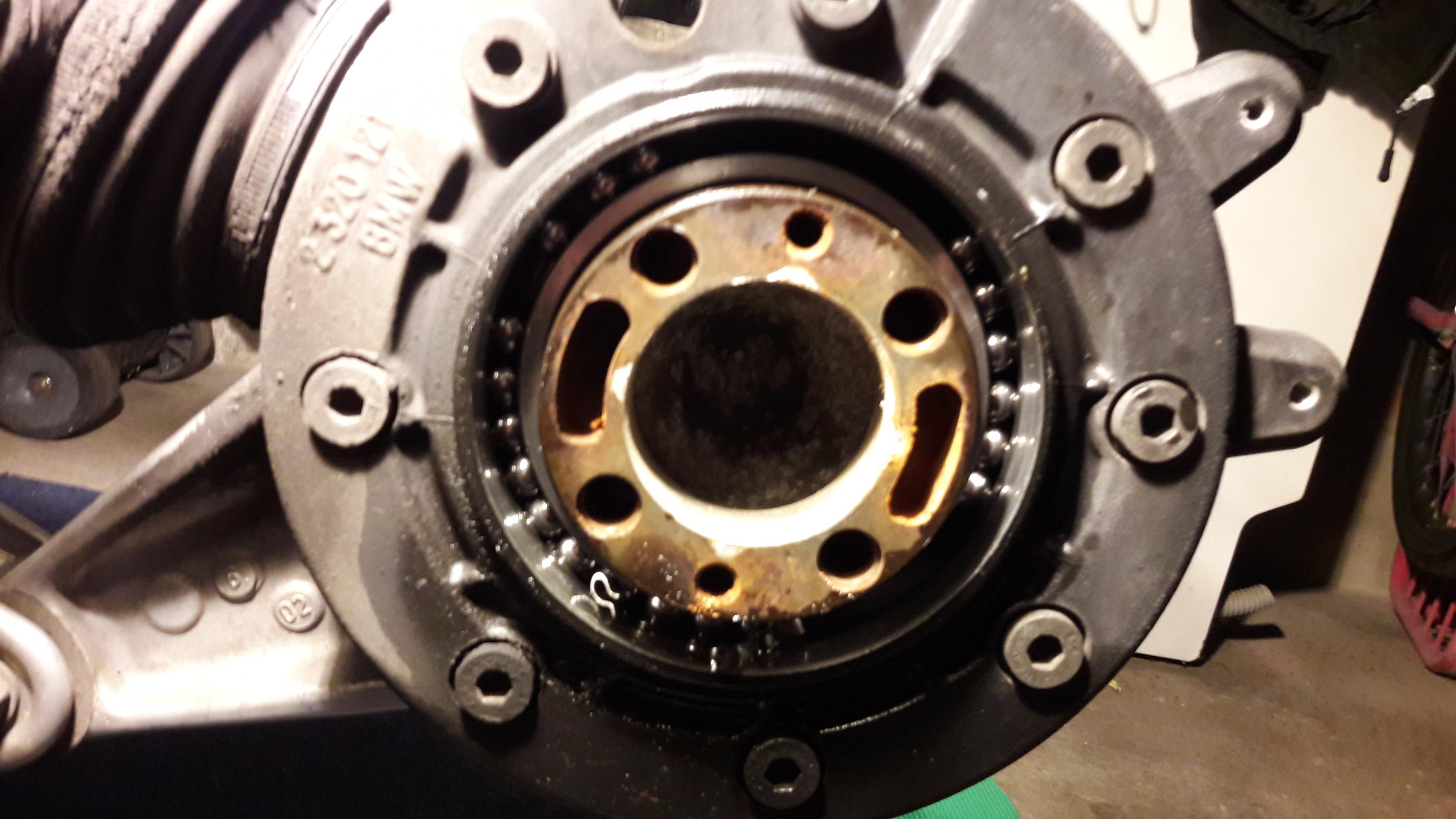

Moin Silberkuh,
solltest Du eventuell mein Poblem haben, das da auf einmal da war. Auch ohne Spähne an der Schraube (67.000)

BMW R1150GS
Das Lager sieht aber nicht mehr Gesund aus. Könnte mal ne kleine Pflege gebrauchen
T
TomTomBS
22.07.2016
15
Richtig, drum habe ich es mit seinem kleinem Bruder von hinten auch heute in den Ruhestand geschickt. Morgen ziehen neue ein

Denke bitte an das richtige einstellen der Vorspannung auf das Kegelrollenlager, sonst sieht der große Bruder in kürze wieder so aus

denke gern ich gern dran, doch wie ist die richtige VORSPANNUNG ? und wie stell ich die ein ?

habe ich und bin habe sie soweit noch nicht gebraucht. Ging bis lang alles ohne. Das Tellerrad wie auch das Kegelrad zeigen optisch beste Laufflächen. Der Schaden scheint mir durch ausgediente Schwinglager entstanden zu sein. Die werde ich noch in Angriff nehmen.

Als gelernter Feinmechaniker (jetzt in fremden Gewässern, nämlich GSA) sollte ich mich ein wenig praktisch aber auskennen.
SFK, der Lagerhersteller ist bereits weiter als das Handbuch. Eine Einstellung ist nur beding nötig, zumal in meinem Fall keine 2 Kegellager gegeneinander arbeiten müssen.

Hallo Tom,
die Vorspannung musst du ausmessen, ist im Rep. Handbuch Seite 33.16 beschrieben (Endmaßkasten ist Hilfreich dabei) und anhand der Maße dann deine Beilagscheibenstärke errechnen. Ich habe ein HAG überholt und musste keine neue Scheibe einlegen. Tragblid war trotz dessen, das ich alle Lager erneuert habe ebenfalls Ok.
Ebenso, habe ich die alten und neuen Lager mit einer Messuhr vermessen, um zu sehen wie groß die Fertigungstoleranzen sind und war überrascht wie klein diese sind (neue Beilagscheibe war nicht notwendig).

DAS lieber Jens, nen ich eine Antwort. Klasse!!! Endmasskasten besitze ich nicht mehr und meine Messuhren wie auch der Rest der dazu gehöhrt sind älter als der Böhmerwald. Ich kann nur meinem Gefühl und meiner Kenntniss folgen, die mich aber kaum im Stich lassen; DANKE vielmals
