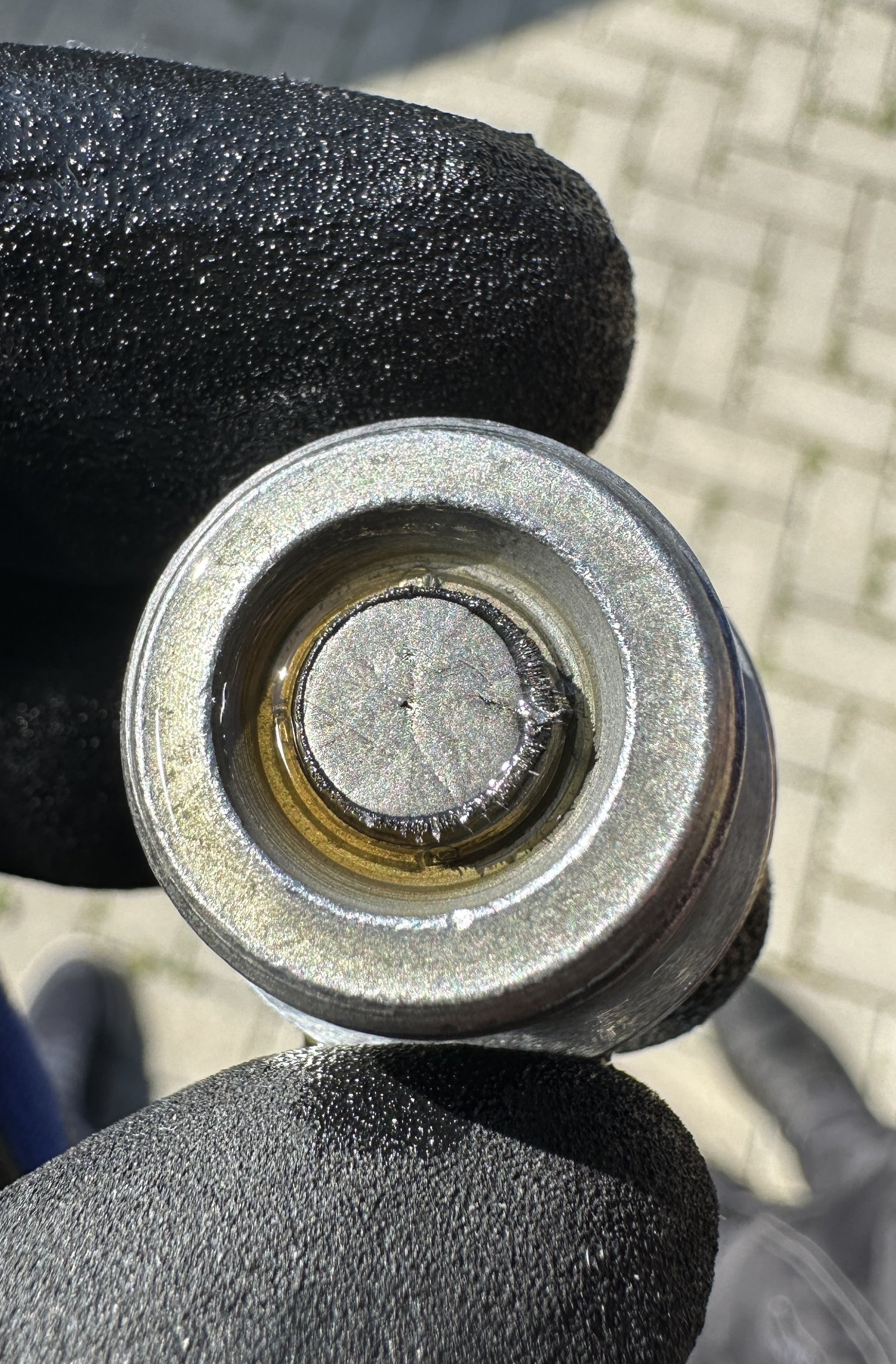

Will ja nur beruhigt sein… Aber offenbar haben sich noch nicht viele ihre Ölablasschrauben angeschaut…
Das ist genau der Punkt: Man fährt lieber, genießt den sonnigen Spätsommer und erfreut sich an seiner GS, ohne zwanghaft auf obskure Mängelsuche zu gehen.
Aus gutem Grund wird die Ablassschraube magnetisch sein.
Es wird zudem dein standing beim Freundlichen nicht gerade verbessern, wenn du ihm mit solchen Edel-Korinthen kommst. Auch könnte er kritisch hinterfragen, mit welcher Motivation du nach 600 km da eigenmächtig rumschraubst.
Empfehlung: Schnappatmung abstellen, Fertigungstoleranzen hinnehmen, GS fahren & genießen!

War gerade beim Händler… Ich hab bestimmt den coolsten Händler den es gibt. Ist auch der Chef persönlich. Auch der Aussendienstler für 2-Rad von LiquiMoli sagt, dass es auf Grund EU Wettbewerbsrecht eben kein Garantieverlust gibt, wenn man die vom Hersteller vorgegebenen Normen (JASO MA2, API SN) einhält. Das bestätigte mir mein Händler/Chef auch gerade persönlich. Jetzt ist auch klar, warum er mir das 10W50 eingefüllt hätte. Und als Enduro-ianer bestätigt auch er, dass das MOTOREX 10W60 (welches er auch persönlich auf seinen KTMs fährt) eine sehr gute Wahl ist hinsichtlich der Tatsache, dass bei EnduroMaschinen, die wenig durch Luftstrom gekühlt werden auf Grund der Fahrweise, ein solches Öl bei grossen Hitzentwicklungen eben ausreichend Reserven besitzt. Und er bestätigte, dass die heutigen Öle eher auf die Abgasnormen (Homologation) getrimmt sind, als auf Langlebigkeit des Motors.
Und zu den Spänen sagt er, dass dies noch aus der Einfahrphase kommt und ja, der Mechaniker nicht sauber gemacht hat… Da ich zum Glück 2 Baugleiche Maschinen gekauft habe, werde ich heute den Ölwechsel auch an der zweiten Maschine machen und sehen was da los ist… Ich werde berichten. Heute Abend wissen wir mehr.

Hast Du eigentlich das abgelassenen Öl gefiltert, oder auf den Boden der Auffangwanne geschaut?
Der Magnet fängt nur magnetische Bestandteile, wer weiß was da sonst noch so alles mit rausgekommen ist...

Das ist also die Schraube der 2. GSA… Die ist aktuell bei ca. 2.000km. Somit sind die Aussagen meines Händlers und vom LIQUI MOLI Aussendienst und seinem „BMW Mechaniker des Vertrauens“ in Osnabrück nicht nur deckungsgleich sondern auch bestätigt, dass dies normal ist und noch aus der Einfahrphase stammt. Und zwischen den Fingern zerrieben ist es eher schlammig und keine Späne. Eher Graphit ähnlich…
Und bei den nächsten Ölwechseln soll es dann nach o.g. Personen auch weniger werden.

na bei meiner GSA TÜ (2010, 130 tkm) schaut die Getriebeölschraube ähnlich aus - noch läuft die Mühle :zwinkern:

Wenn es weich ist, ist es Abrieb von der Kupplung.

Das sind keine Späne ( sagt ein ehemaliger KTM-Fahrer) Späne fangen an bei > Stecknadel und fallen bei jedem Ölwechsel an.
