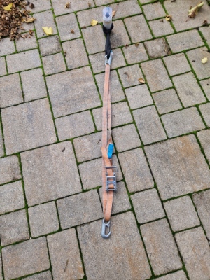

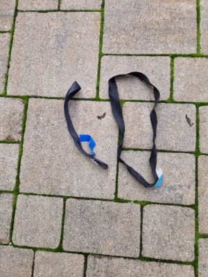

Hallo zusammen,
ich habe diverse Themen hier und anderswo gelesen aber komme nicht zur Lösung.

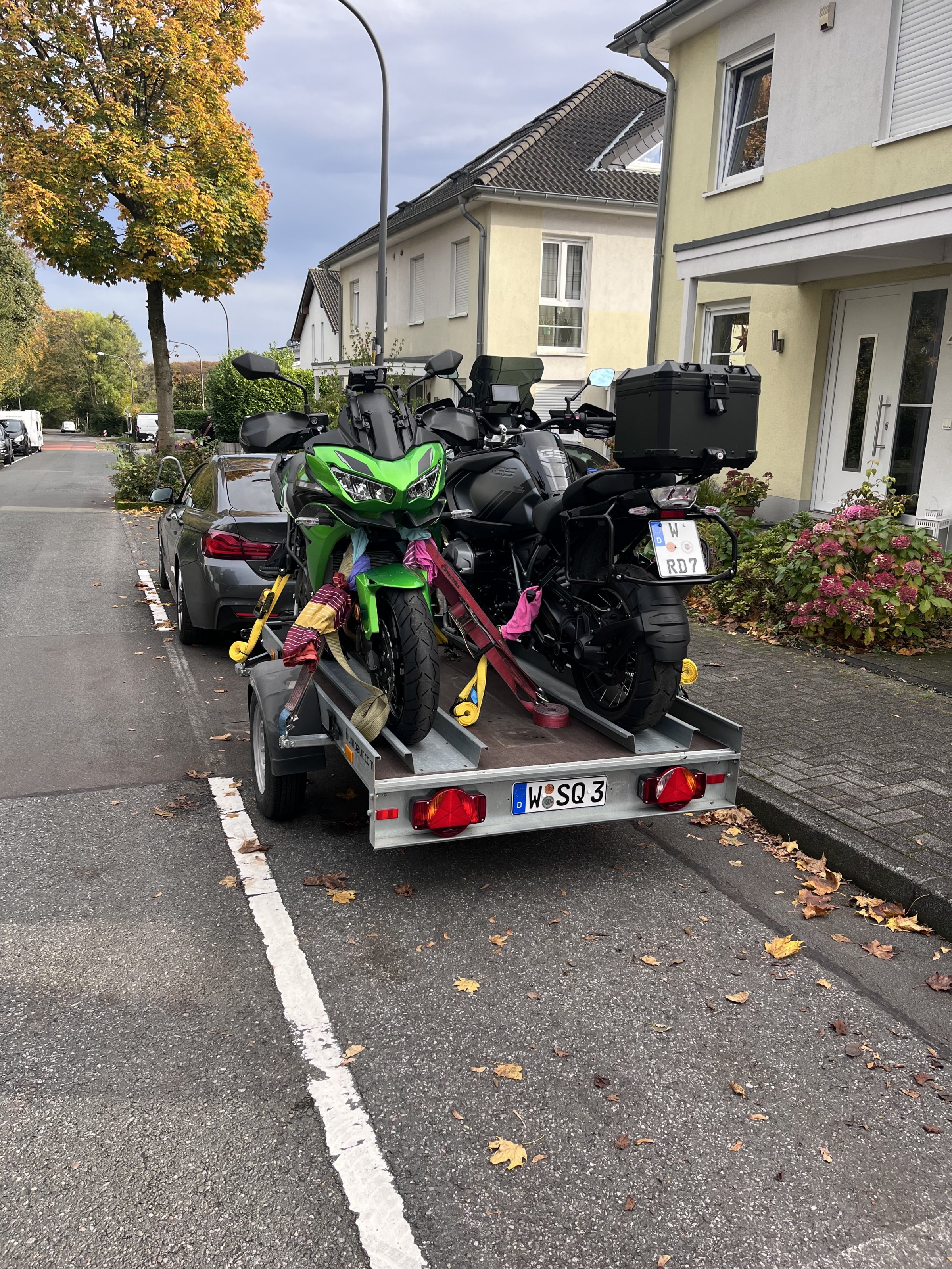

Ich habe eben 2 Mopeds verzurrt.
Vorne über die Gabelbrücke
Hinten an die Rasten
Das klappt soweit.
Als Gurte nutze ich welche aus dem LKW Bereich, 2 teilig.
Hinten habe ich mir neue irgendwann bei Aldi gekauft, dünner und kürzer (sollten hoffentlich halten) Ebenfalls 2 teilig.
Nun lese ich was von einteiligen ist besser, dann mit Karabinerhaken damit die nicht rausfallen können (ist mir einmal bisher passiert).
Was ist nun die perfekte Lösung? Einteilige? Schlaufe zusätzlich und dann den Gurt durch die Schlaufe?
Mein Problem jetzt ist, dass die Ratsche von den LKW Gurten so riesig ist, dass egal wie ich es anstelle am Moped dran bin.
Zusätzlich umwickle ich Lappen damit nichts scheuert.
Mein Anliegen ist, welche Gurte, Länge? Gerne mit Link. Bin es leid gefühlt 100 Meter Gurt aufzuwickeln.
Gibt es anständige Schoner (wie beim Anschnallgurt diese Schaumstoffteile, wo ich den Gurt durchziehe) auch für Spanngurte um nicht die alten Kinderhosen zu nutzen.
Ich bedanke mich bei allen für Feeback.
Gruss
Dragan

Ich mache das ja semiprofesionell.
Anmerkungen:
Die LKW Spanngurte sind nicht zu brauchen. Sperrig.
Du ziehst bei der Kawa? die Gabelrohre auseinander.
Ob Haken- oder Schlaufe. Egal, das ablaufende Gurtende kann man beim Haken auch mit MCGyver Panzerband fixieren, dann löst der Haken nicht, wenn da was durchfedert. Wir verwenden im Regelfall nur Riemen mit Schäkel, aber haben auch noch Hakengurte in der Kiste. .
Diese Vorwärts-Rückwärts Lösung führt bei unserem Profihänger = Böckmann dazu, das der Hänger nicht mehr im Gleichgewicht ist. Bei uns mit Vorwärts/Vorwärts ist dann die Stützlast optimal und der Hänger läßt sich perfekt alleine handeln.
Ich kann an deinem Hänger hinten li und re keine Ösen erkennen, mit denen man die Hinterräder der bikes festsetzen kann.

Danke für deine Info.
Hinten sind 2 im boden und 2 aussen.
Wir haben so bereits mehrfach gefahren, andere bekomme ich die beiden Motorräder nicht drauf.
Beide vorwärts ist zu eng.
Klar vielleicht ist der Anhänger auch einfach zu klein für die Motorräder.
Stema bietet auch deutlich breitere und auch andere Hersteller haben grössere.

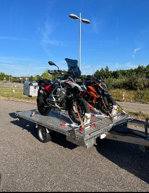

benchmark - Mitte Schiene Maß bis Mitte Schiene = 75 cm bei mir. Habe bisher alles verladen bekommen.
(gut 2 x GS1200 hatte ich noch nicht)

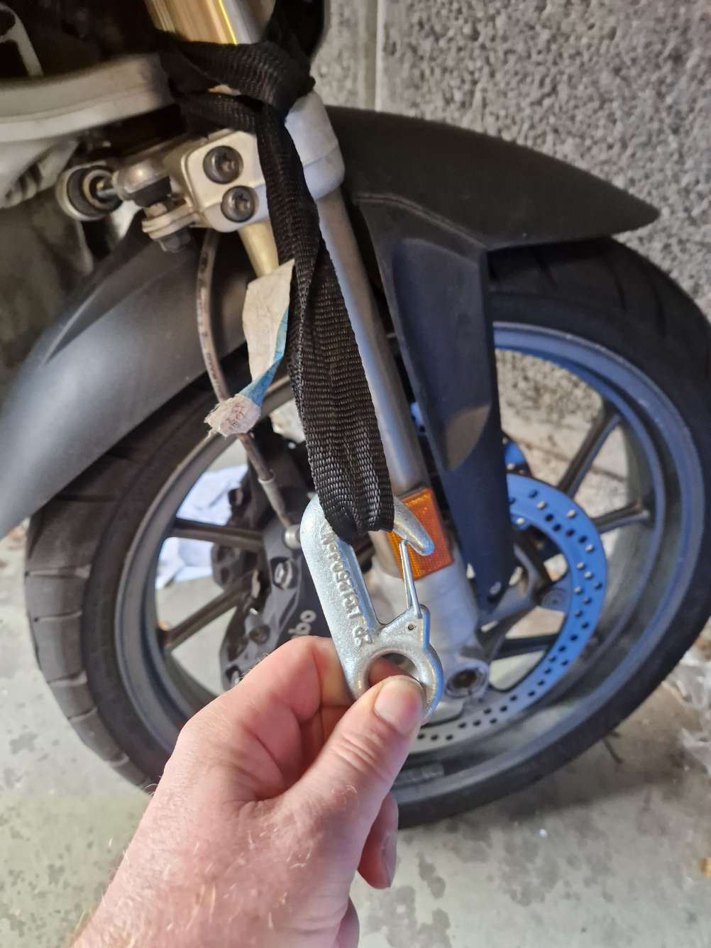

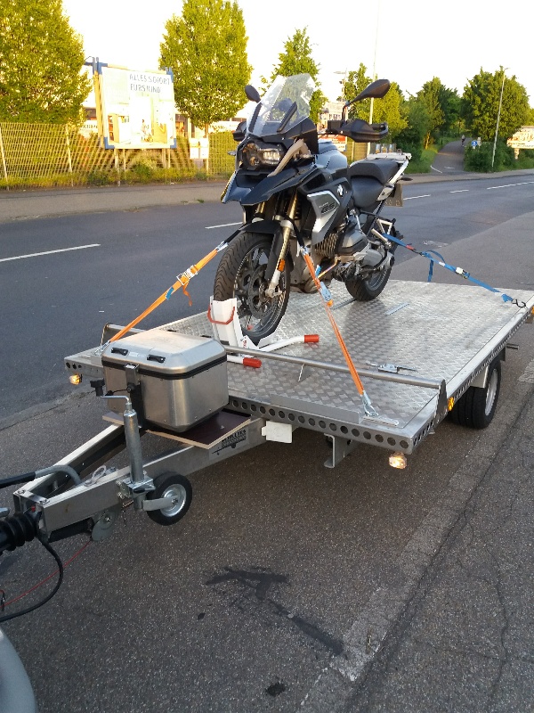

Hallo zusammen,
Hier mein System.
Zurrschlaufen gibt's z.b. bei Louis und Co.
Perfekter Sitz über dem Spalt der Klemmung und hält den Haken vom Motorrad weg.
Dann kommt der Gurt,einteilig mit Ratsche
25mm Breit.Das die LKW Gurte zu starr sind hast Du ja schon festgestellt.Die Ratsche kann ich zwischen den Haken verschieben.Der Gurt ist 2m lang und kommt wie die geschlossenen Haken von
Sicherungsprofi.de.
