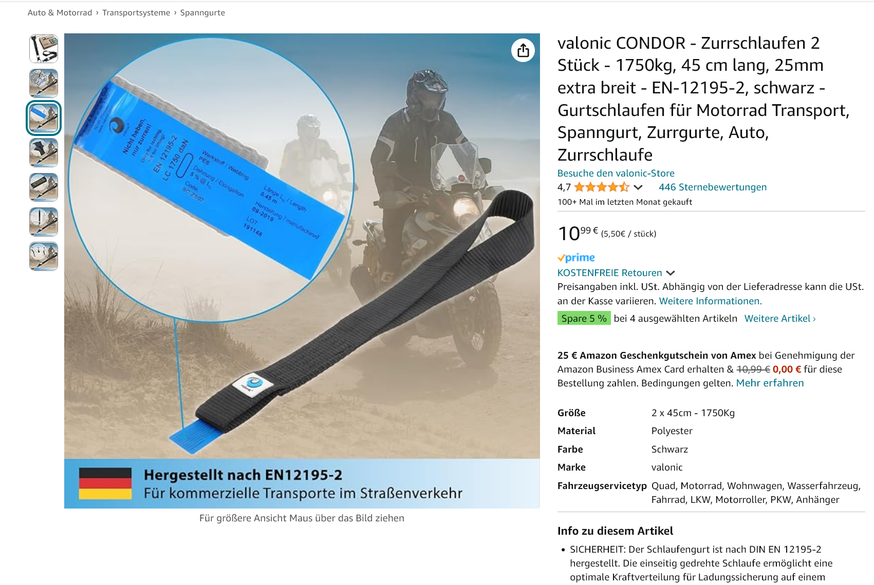

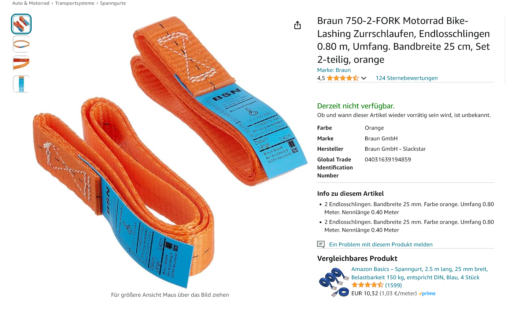

Mit den Schonern leben die Spanngurten auch noch wesentlich länger, weil sie viel weniger einreissen können.

Schoner habe ich auch. Sehe aber bei meinen Rundgurten, genauso verspannt wie von QPi genannt, keinen Anlass diese einzusetzen. Scharfe Kanten finden sich auch nicht an den hinteren Fußrastenauslegern!?
Die Schoner habe ich hauptsächlich für meine Niederzurraktionen genutzt. Bei den Multis war dabei u. a. der Fender im Weg und der Gurt scheuerte dort etwas.
