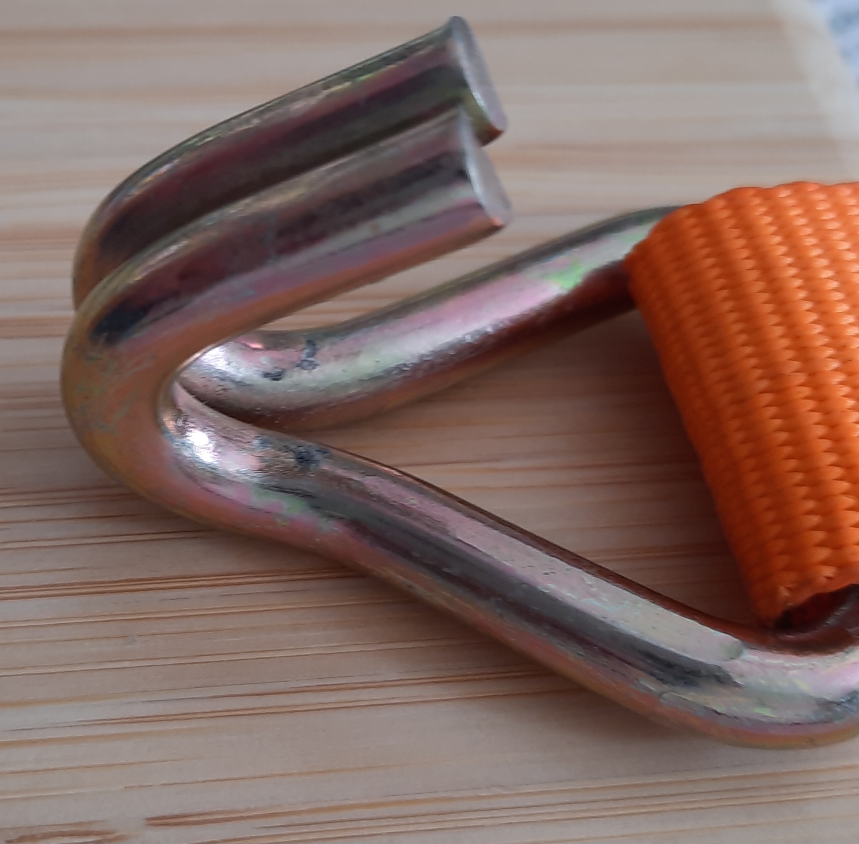

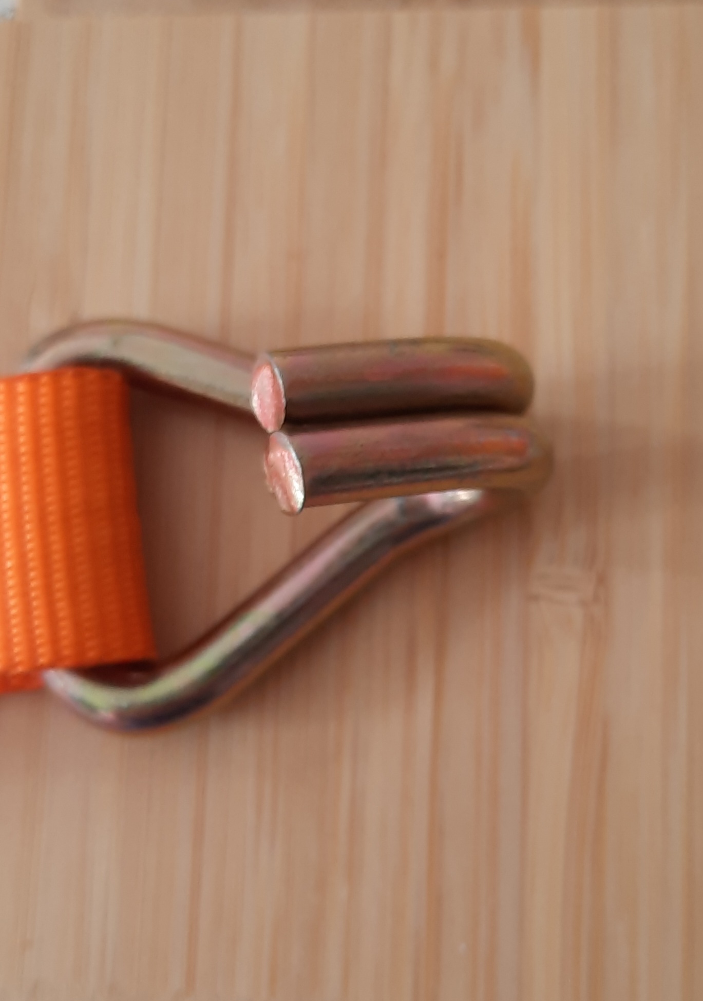

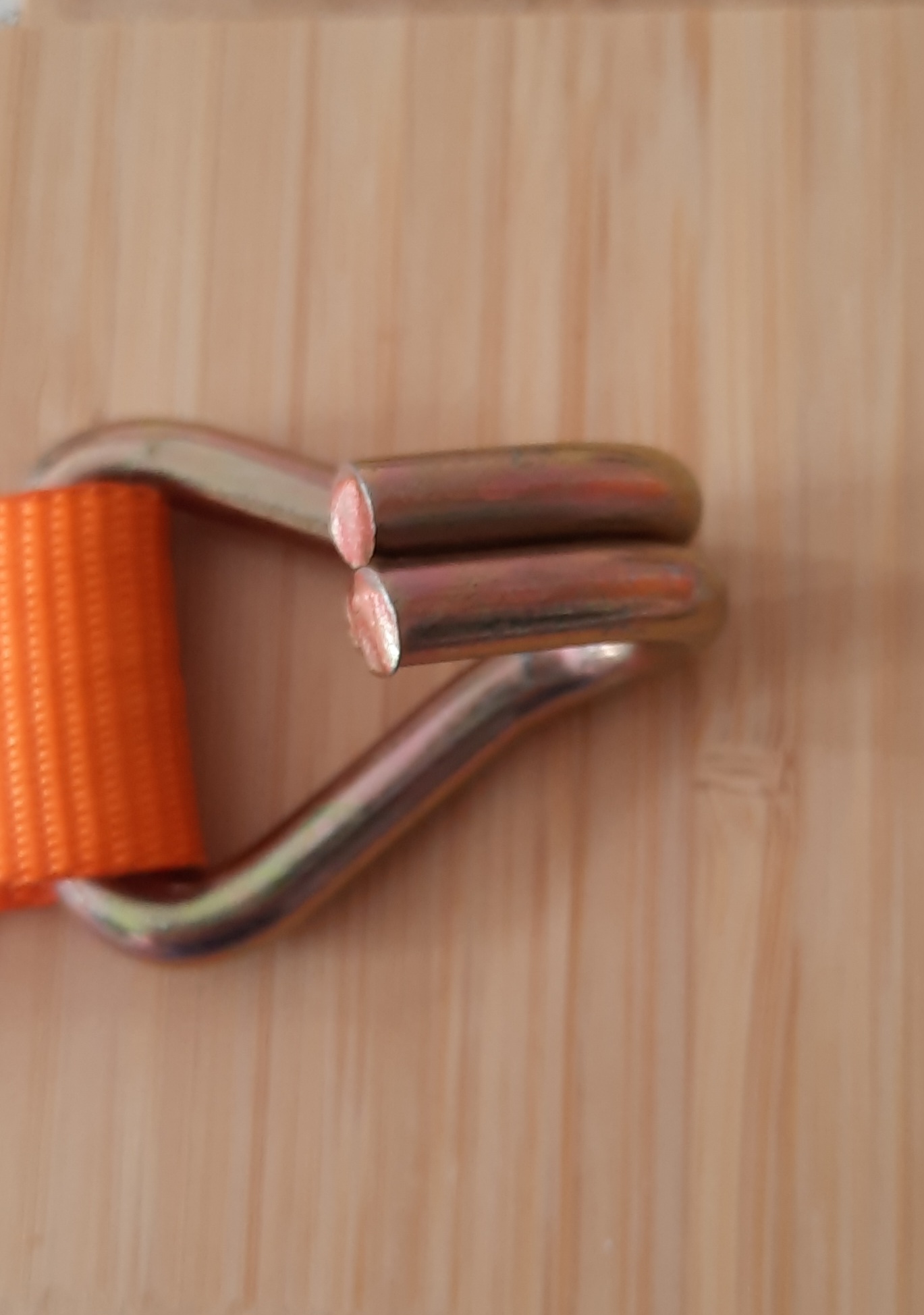

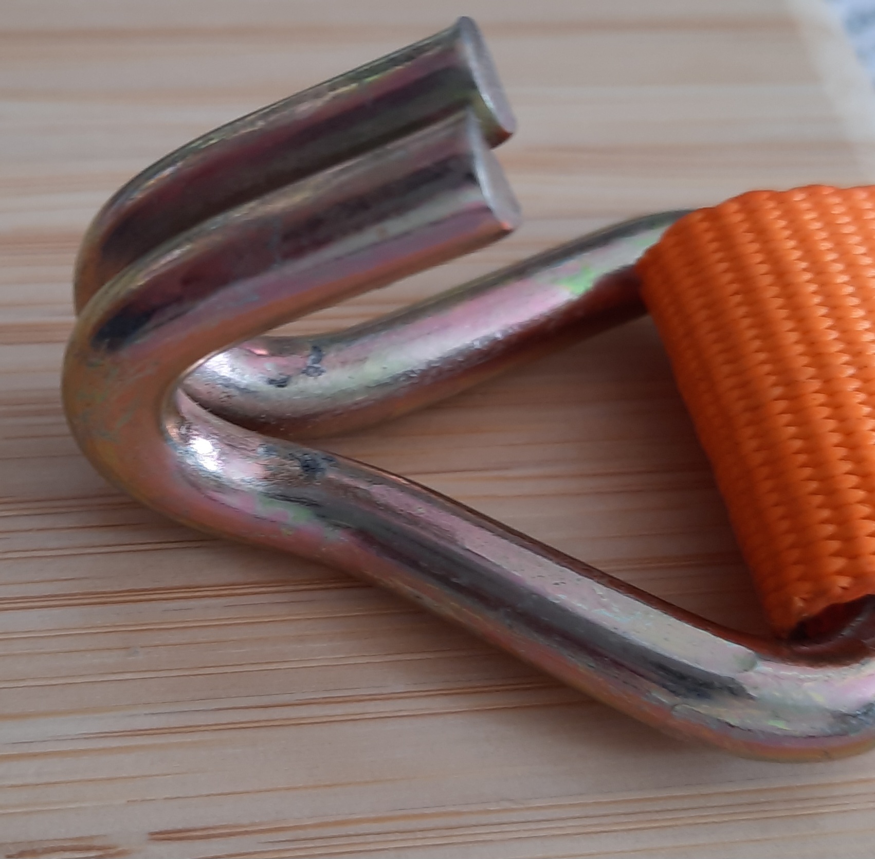

ein Hinweis: beim Transport der 800 GS auf einem Transporthänger ist es beim Durchfahren eines Schlagloches bei ca 10 kmh zum Kippen des Motorrades gekommen.
Ich hatte neue Spanngurte für den 1000km Transport geholt, deren Haken sind aber sehr kurz. Beim Schlagloch hat die Federung trotz sorgfältiger Vorspannung nachgegeben und eingetaucht, die Haken sind ausgehängt. Es ist alles relativ gut gegangen und wir konnten die 1000km ohne weitere Probleme meistern, also Achtung .

Diese Gurte sind für das Verzurren federnder Gegenstände nicht geeignet.
Entweder Gurte mit geschlossenen Ösen verwenden oder die Haken separat sichern.
Wurde hier aber schon x-mal besprochen.
Ich hatte neue Spanngurte für den 1000km Transport geholt, deren Haken sind aber sehr kurz. Beim Schlagloch hat die Federung trotz sorgfältiger Vorspannung nachgegeben und eingetaucht, die Haken sind ausgehängt. Es ist alles relativ gut gegangen und wir konnten die 1000km ohne weitere Probleme meistern, also Achtung .Anhang anzeigen 592618Anhang anzeigen 592620Anhang anzeigen 592618Anhang anzeigen 592620

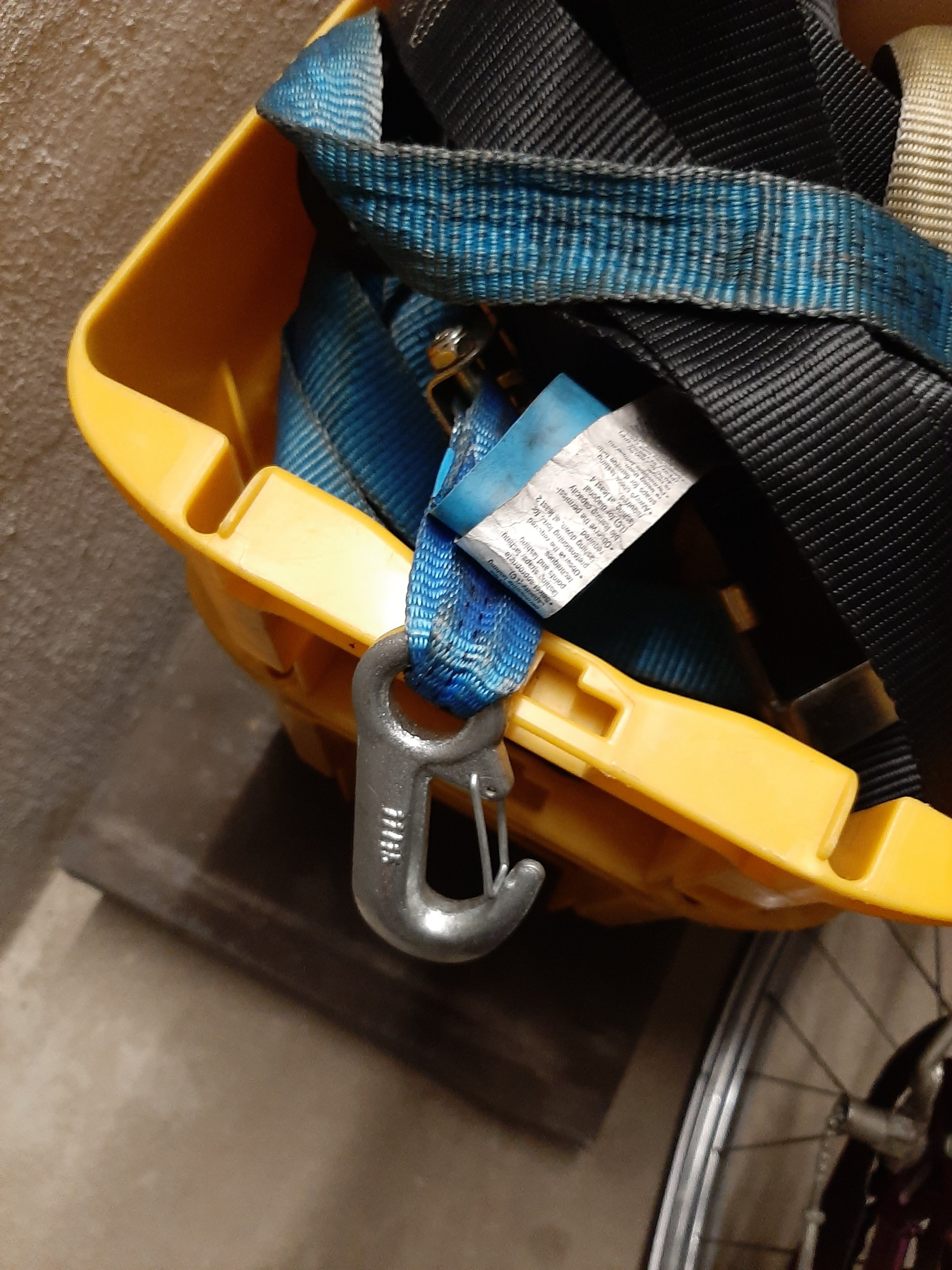

Ich habe auch diese Gurte über 20 Jahre Jahre/viele tausend Kilometer verwendet.
Vor ein paar Jahren habe ich dann bei geringer Geschwindigkeit einen Speedbump übersehen.
Da lag dann die xrv auf der Straße......
Seit diesem Urlaub verwende ich nur Gurte mit geschlossenen Haken .

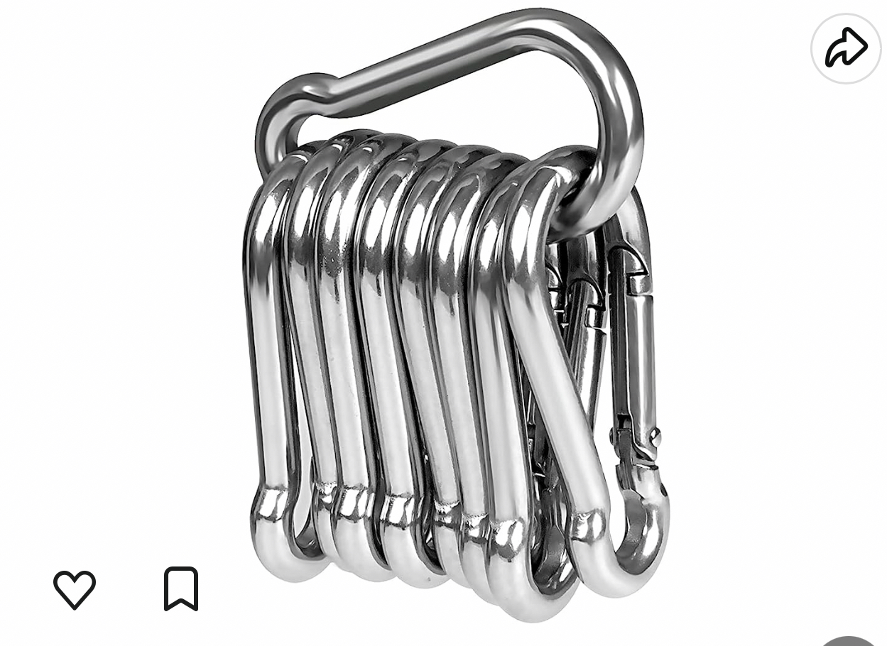

Nimm die hier
Sind an günstigsten 😉
Zusätzlich können auch ein Paar Zurrschlaufen nicht schaden. Hab das alles inkl selbstaufrollender Spanngurte in einer alten Sporttasche.
