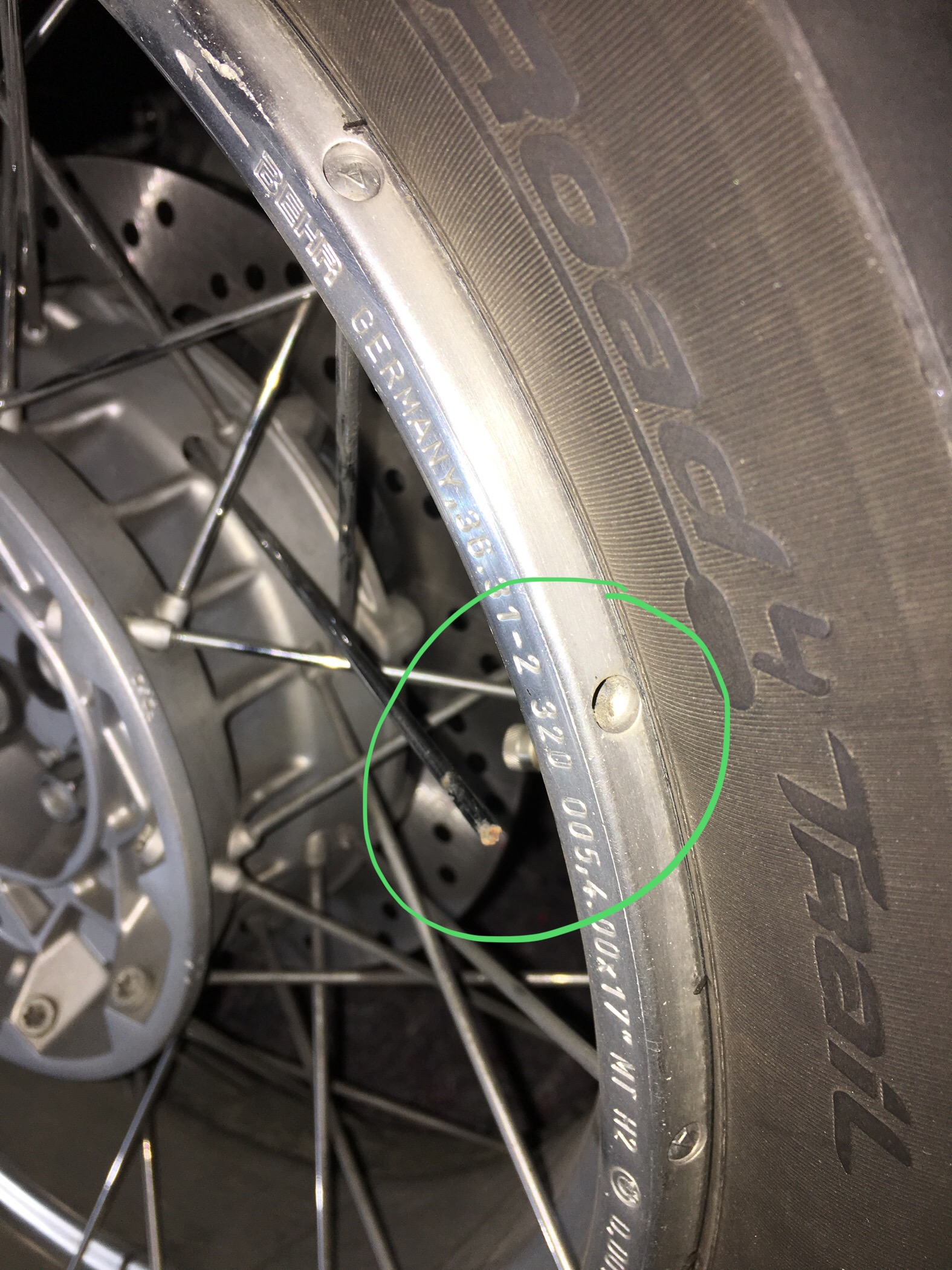

ich hatte bei meiner 1150 bei der ersten Felge obiges Problem zu beklagen. Das waren soweit ich mich entsinne
1 Speiche lose und bei 8 Speichen waren die Köpfe ab. Ich habe auf Kulanz dann eine neue Felge bekommen - die aber einen
lustigen Seitenschlag hatte...darauf wieder Kulanz + seither Ruhe.
ich würde aber mal behaupten dass das grundsätzlich kein Problem ist.

Vorne eher weniger ,hinten durch die Belastung mehr ....
ab und zu mal mit dem Schraubenzieher abklappern ... wenn eine Speiche -oder 2 DUMPF klingt ,nachziehen (lassen)
irgendwann ist das Thema durch , bis sich alles gesetzt hat .
Ich würde es machen ...!!!!

einfach mal mit dem Schraubendreher durchklingeln. Und weiteratmen. Nur aufgrund eines Bildes auf Zusammenhänge schließen ist gefährlich, wer weiß denn, was mit den Rädern alles gemacht wurde vorher und ob Speichen lose waren die natürlich dann auch mal Brechen bei einem Sprung oder offroad? Alles Spekulatius. Auch USA Beiträge dazu müssen nicht immer die ganze Wahrheit sein.
Ansonsten wenn irgendwo mal was kaputt geht, nicht gleich denken, ob da vl eine Serienfehlerproduktion zu vermuten sei...
Noch nie habe ich davon was gehört, einzig ein Seitenschlag Problem, das in einer Radspannerei nicht so einfach auf null oder 1 mm zu korrigieren ist oder war.

ich hatte vor Jahren mal an meiner 11er GS 2 gebrochene Speichen nach einer Tour nach St. Petersburg (bei KM-Stand. ca 60 - 70 TKM).
Ist trotz regelmässigem Abklopfen passiert. Der Bruch muss zum Glück erst auf dem Rückweg kurz vor zu Hause passiert sein. In Helsinki vor der Fähre zurück nach Rügen habe ich die Räder noch gecheckt. Gemerkt hab ich es dann erst zu Hause. Bei meiner jetzigen 1150er ist das bislang noch nicht passiert.

Doch, das ist ein ernstzunehmendes Problem. Ich hatte in 380.000 Km mit dem momentanen Motorradpuzzle sage und schreibe einen Speichenbruch. Und das bei einem Premiumprodukt. Unvorstellbar. Und BMW stellt sich stur, ignoriert meine Regressforderungen!
Nie mehr BMW sage ich da nur. Die Speiche war ganz schön teuer - eineuronochwas!! ;-)
Ich kann mir nicht vorstellen, dass Speichenbrüche bei der 1150er ein ernsthaftes Problem sein können.

Wenn ich mir die BMW auf dem Foto so ansehe um die es geht bezweifle ich mal, das dies "einfach so" passiert ist.
Also ich habe schon oft Motorräder gesehen wo ein paar Speichen gebrochen sind.
Im Regelfall kann man noch mit mehreren gebrochenen Speichen weiterfahren.
Und dort wo ich die Speichenbrüche gesehen habe war dies auf übelsten Pisten wie Pamir oder Mongolei mit viel Gepäck wo man krass in diverse Schlaglöcher knallt.
Und wie gesagt da fährt man vorsichtig immer noch ( lange ) weiter.
Ich weiß von einem Fall, der so ähnliche Felge hatte wie die gebrochene, aber da ist ihm ein gröberer Ast im Dickicht in die Felge und hat das abgerissen.
Einfach so mal eben reissen nicht alle Felgen an einem Rad und mal liegt auf der Schnauze, da muß schon deutlich mehr passiert sein das es so aussieht.

Hatte noch nie Speichenbruch aber genügend Deformationen der Felgen, die zu bis zu 12 lockeren Speichen führten. Alles im Vorderrad, durch Schlaglöcher und steiniges Gelände. Ach ja und Alles in GS1200 von BJ 2006 - 2012, 4 Felgen ersetzt (ok, nur eine alle 150 tkm:-)
Die 12 losen Speichen hab ich mit Kabelbindern ein wenig stabilisiert und bin von Honduras noch bis Panama und zurück nach Mexiko gekommen (ab 110km/h gabs Probleme mit den Plomben:-)
Meine 1150er mussten schon schlimmer leiden und ich hab noch nie Probleme gehabt.
Die letzten 1200er Alu-Ringe hab ich richten lassen, funktioniert und wenn nicht, werd ichs irgendwann merken.
