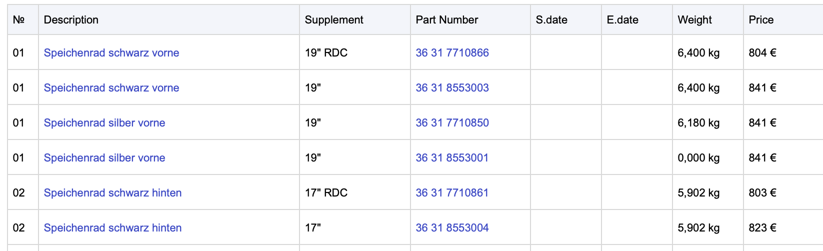

Qurators Vorschlag: Aktuell kosten Speichenräder 430€ Aufpreis. Das wäre mir sehr recht, aber ich bin noch nicht ganz sicher, ob das wirklich ein funktionierender Rechenweg ist, denn es ist ja ein Aufpreis und den Grundpreis für die Gussräder müsste ich vermutlich irgendwie mit einkalkulieren...
Gerds Vorschlag:
ETK: 19" RDC und 17" RDC wären 1607€ -> Also lande ich bei rund 800€. Das ist als VB ok, finde ich.

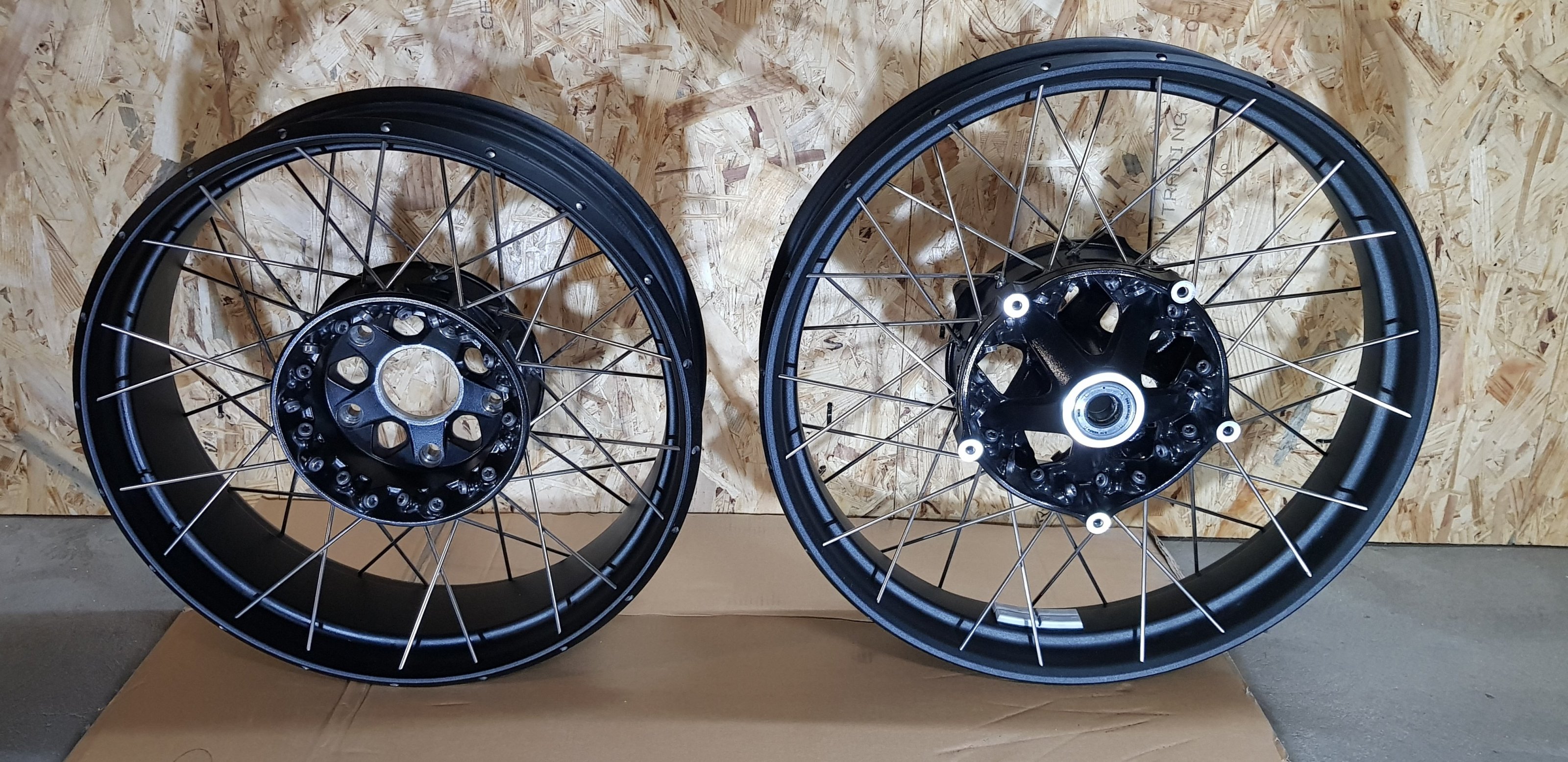

@Rjuhar: Das sind schöne Räder, aber sorry, 1000€ sind mir zu teuer.

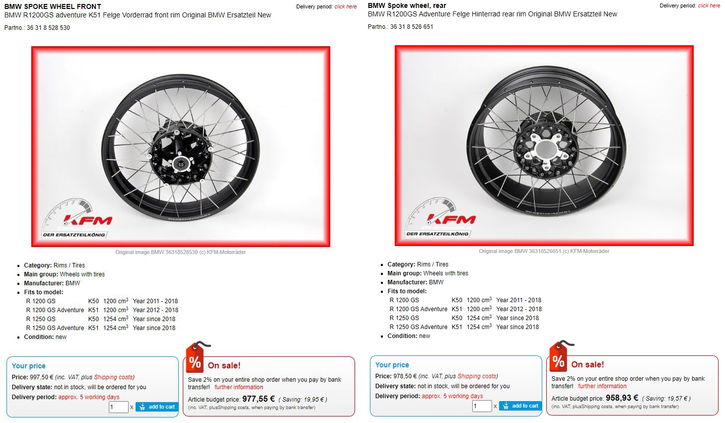

Die genannten Preise liegen aber, zumindest bei den noch lieferbaren Rädern, über 15% unterm aktuellen Preis.
Und sind nackt, meist sind ja ABS-Ring und/oder Bremsscheiben dabei.

@Maaz , ich habe unten 1000 gesagt. Du kannst diese für 900 haben oder mit Bremsscheiben und ABS Ring für 1100€ kaufen. Oder deine +500€, wenn sie so gut erhalten wie meine sind.

Danke für Dein Angebot. Die Räder in der Anzeige oben sind für die K50/51, nicht für die K25, richtig? Vielleicht besprechen wir das besser noch als PN.
