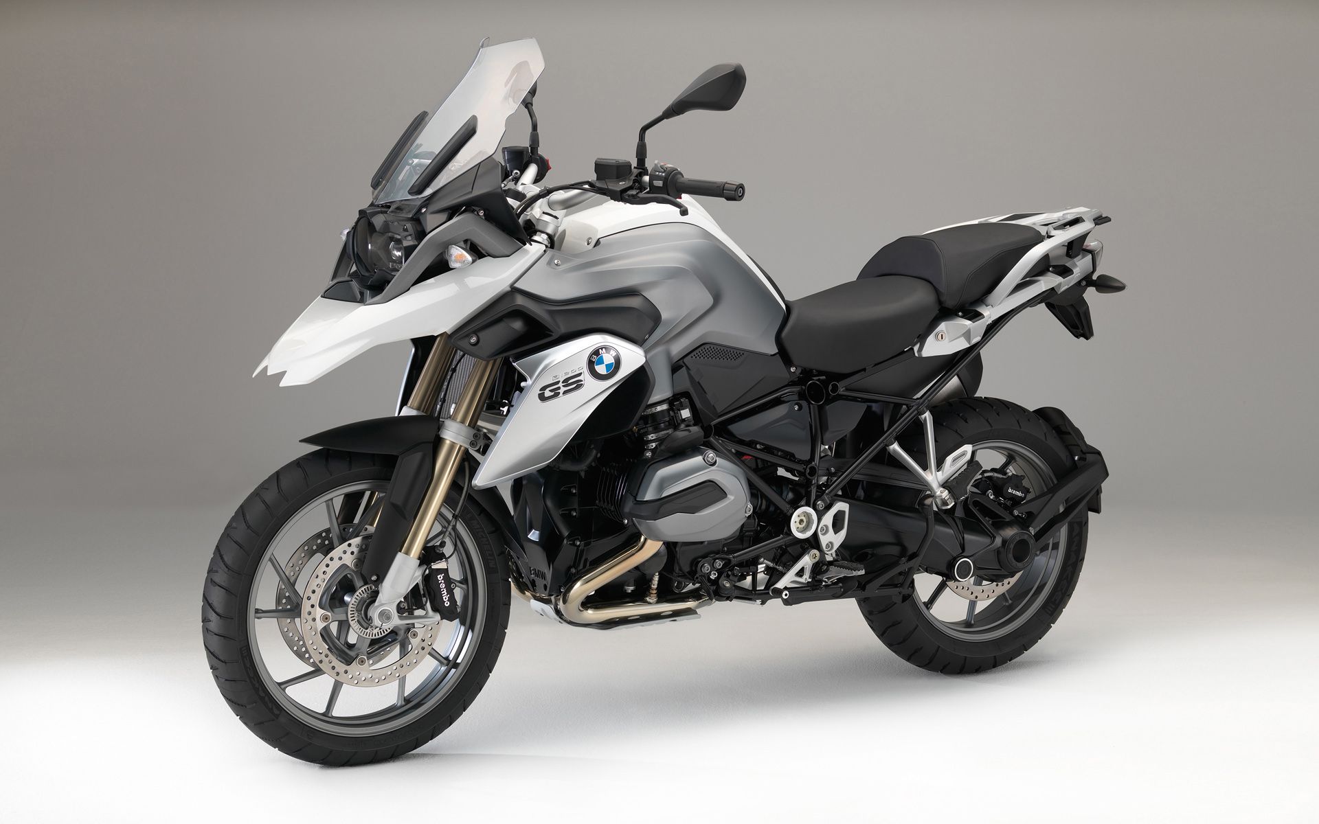

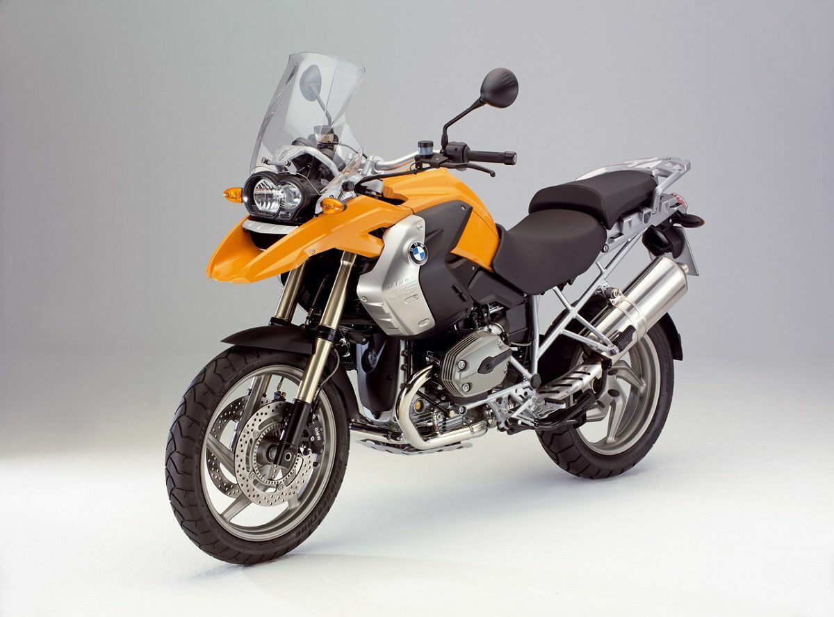

Die Frage war meiner Meinung doch, ob die Spiegel der K25/K50 auf die 1150er passen und nicht, ob die Spiegel der K50 auf die K25 und umgekehrt passen.
So isses, Danke. Habe mich vielleicht nicht klar genug ausgedrückt. Aber ich sehe gerade, dass die Spiegel der K25 genauso rund und klein sind wie die der 1150 GS
Erst die Spiegel der K50 waren größer:
Deshalb konkreter: passen die Spiegel der K50 an unsere BMW 1150 GS?

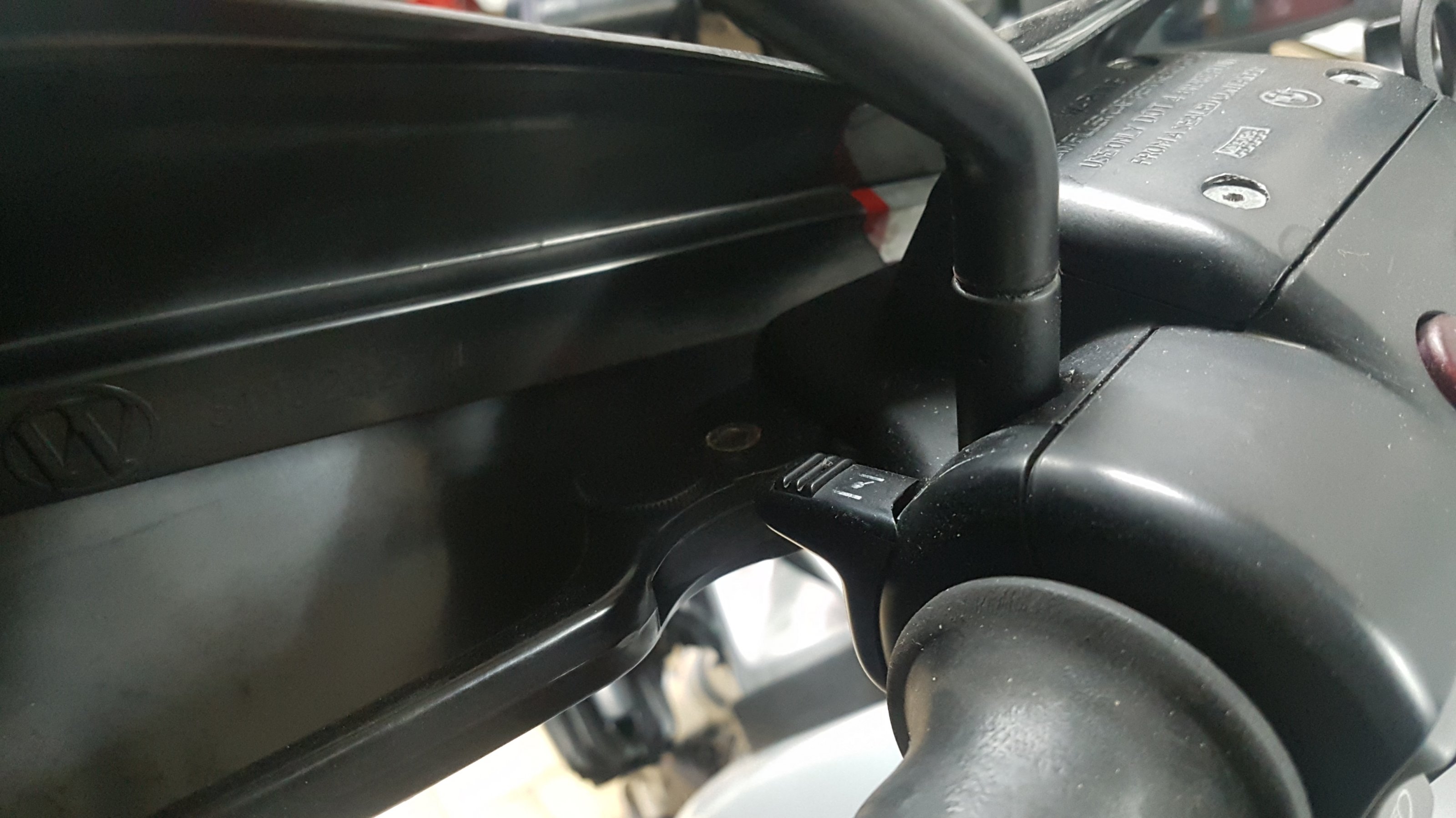

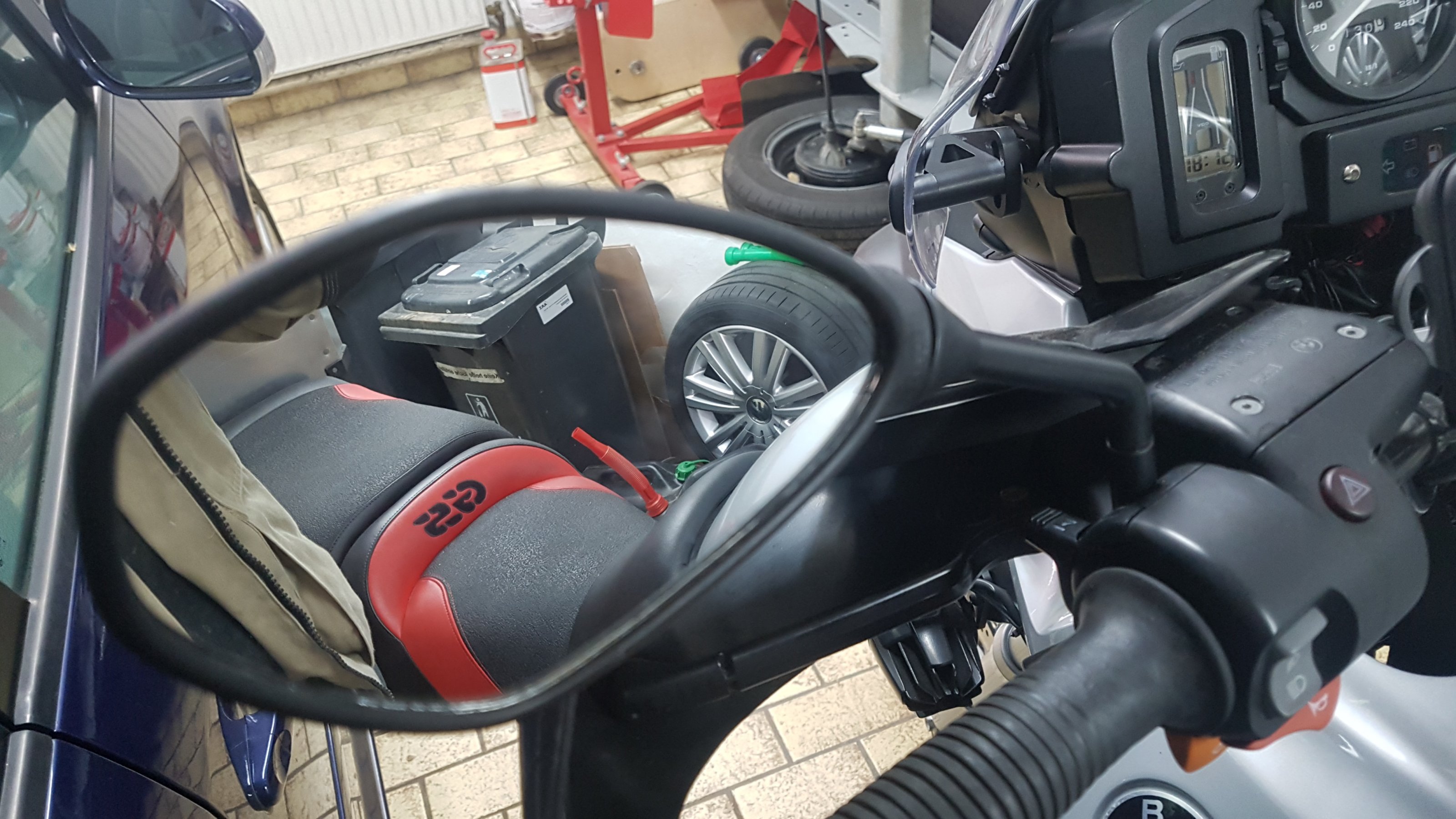

Hallo Streetworker
Die Spiegel haben unterschiedliche Gewinde .
Ich hab mir dafür Gewindeadapter besorgt.
Mein Umbau liegt schon einige Zeit zurück.

Hallo Rainer
Ich hab es nochmal rausgesucht.
War in 2021.
Verbindungsmutter/Gewindehülse M 10 Rund
Gewindeadapter Reduktion Bolzen
M 10 > M 8
Die Spiegel der K 50 haben M 10
Die Spiegel der R 21 haben M 8
Alles zu finden auf Ebay.
Gruß Peter
