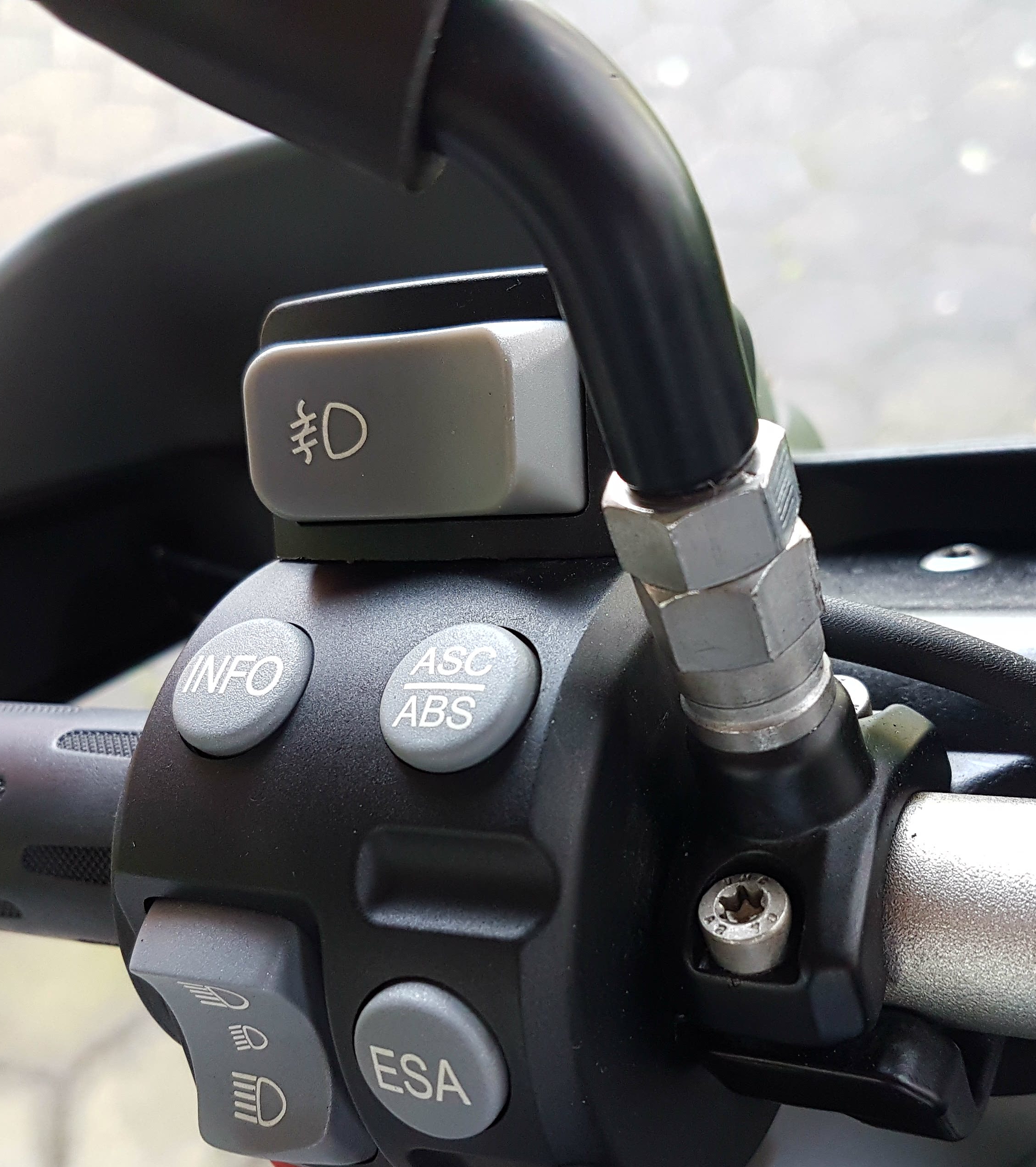

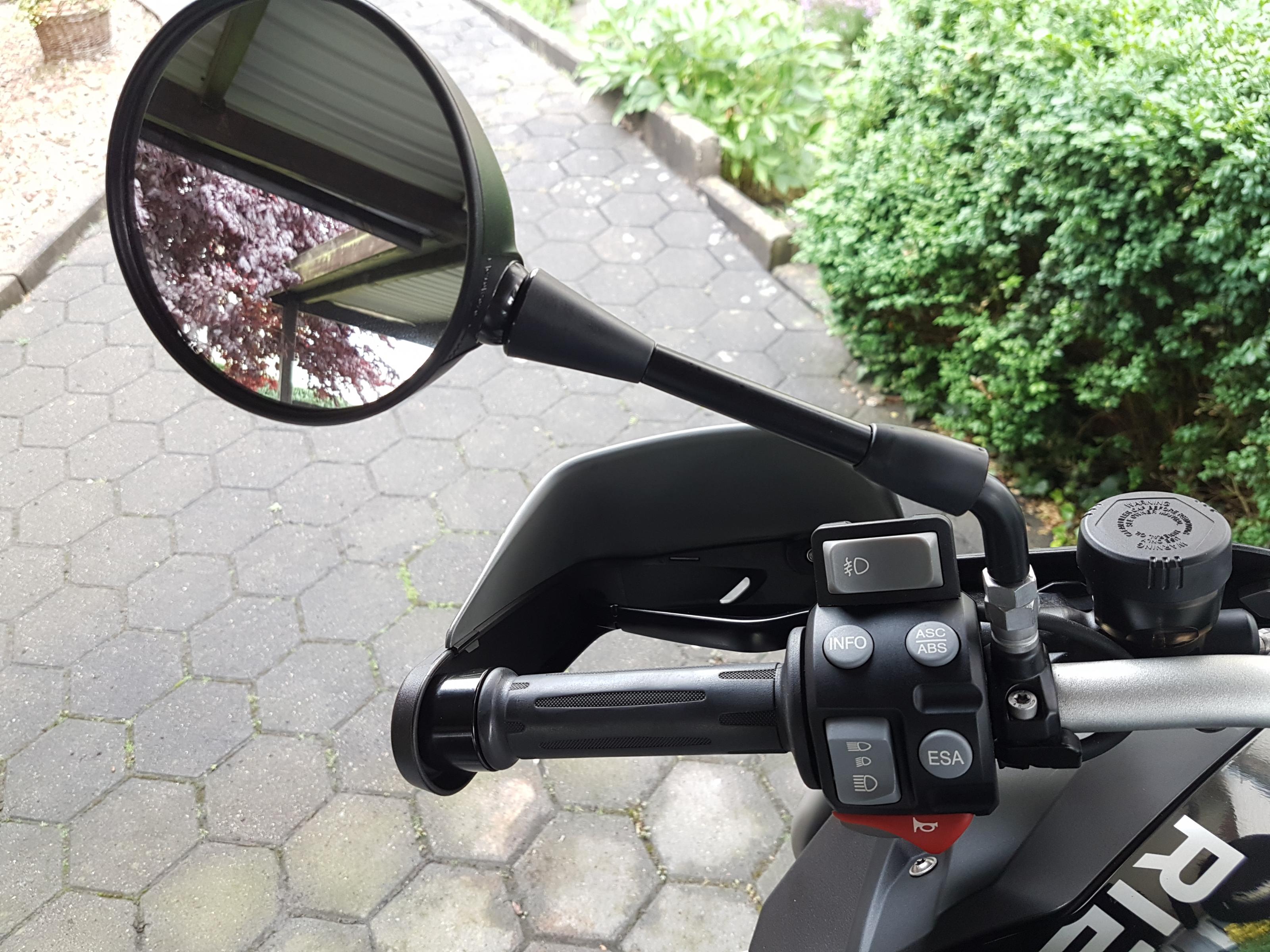

So sieht das bei mir aus:
Wenn ich die obere Mutter mit Linksgewinde fest anziehe, löse ich den unteren Teil mit Rechtsgewinde. Deshalb versuche ich beim Anziehen der oberen Mutter, die untere mit einem zweiten 14er Schlüssel zu fixieren. Krieg ich aber alles nicht so hin, dass es dauerhaft hält.
Natürlich fehlen mir handwerkliche Fähigkeiten, aber das sollte ich doch hinkriegen; scheint ja kein anderer Probleme mit zu haben:mad:

In 2011 ist die Aufnahme
wieder Normal, diese Klemmung
war ein schlechter Witz

Heißt also, ich muss es machen, wie der GS'ler es beschrieben hat, oder? Ich muss oben so kontern, dass ich unten nicht wieder den Adapter lockere, richtig? Habe ich ja eigentlich auch so versucht..werde nachher noch weiter üben...
juekl
juekl
01.09.2007
12.150
Essen NRW
den unteren Teil gut festschrauben, mach es doch mit Schraubensicherung oder etwas Farbe.
Wenn du dann den Spiegel eingedreht hast, soweit es geht, dann etwas zurück.
Dann festhalten und Kontermutter anziehen, am besten geht es, wenn die Schlüssel nahe beisammen sind
dann kann man mit einem Griff / einer Hand kontern.
Auf Linksgewinde achten

So, ich habs endlich geblickt...den rechtslinks Gewinde-/Kontermutterkram durchschaut und dank des Hinweises mit dem gleichzeitigen Einhand-2Schlüssel-Kontergriff auch ordentlich festbekommen:D

Bei DOHC Gewindehülse (rechts) im Lenker Adapter, am Spiegelarm
Linksgewinde und Kontermutter

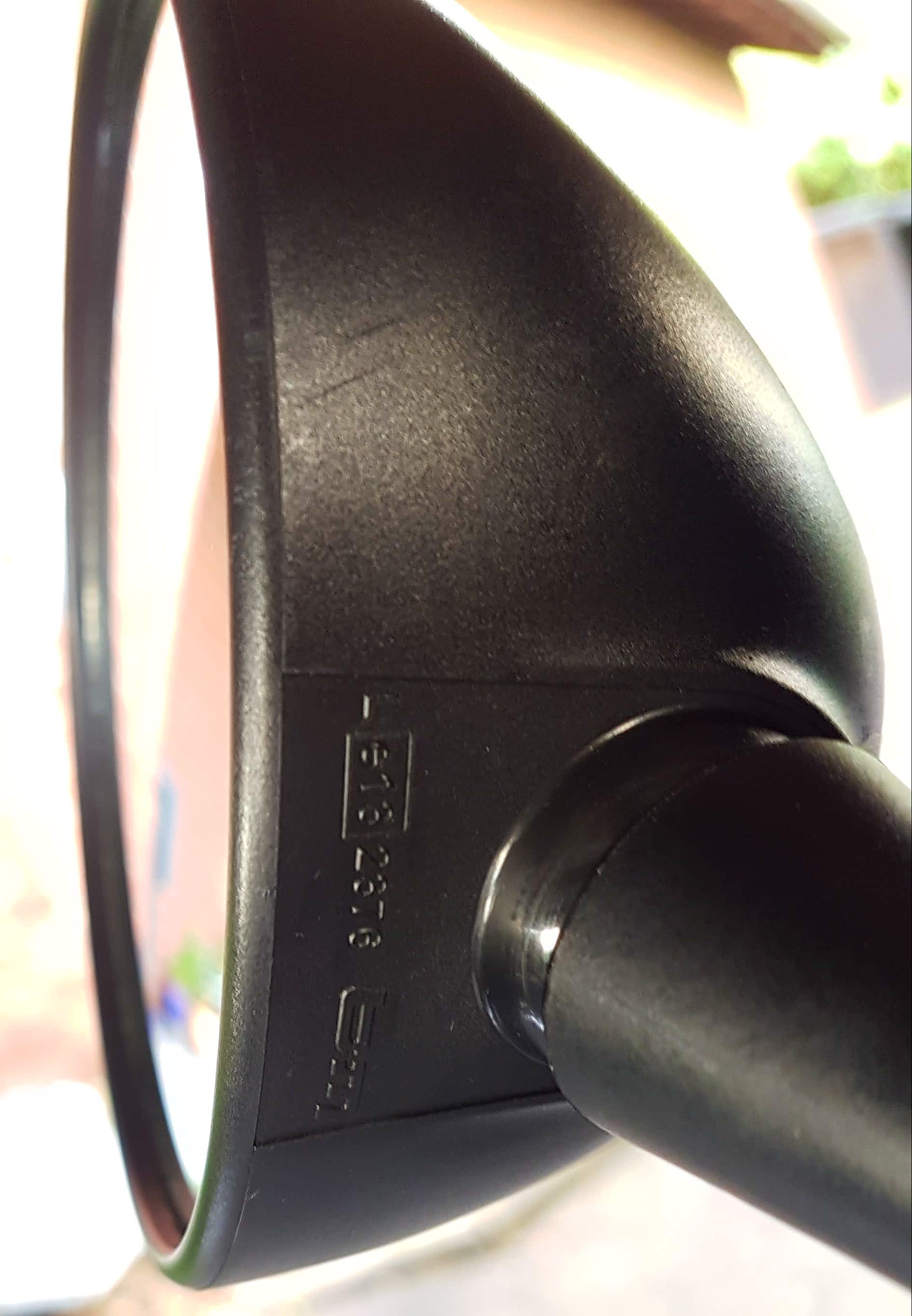

20170628_194553.jpg So sieht hinten die Bezeichnung aus, bei den Buchstaben könnte man ein bm erahnen, aber das w fehlt.Wahrscheinlich kein Original
orca
orca
21.05.2012
146
St.Wendel / Saar
R1200GS adv.
das, sieht irgendwie nicht original aus... :confused:
Genau wie bei meiner im Original. (Eine der letzten luftgekühlten Adventures)
Das ist übrigens die Sollbruchstelle für den Fall, dass man sie ablegt.
Bombenfest & Sicherungslack sind da nicht wirklich sinnvoll.
