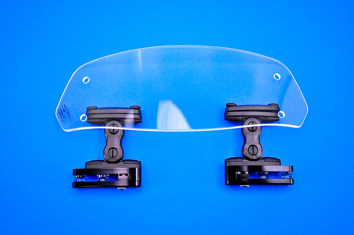

Durch einen glücklichen Umstand: techn. Eingabefehler seitens Amaz.. (wurde natürlich sofort korrigiert) bin ich jetzt in den Besitz eines Puig Aufsatzspoilers 6320W für Touringscheiben gekommen.
100x277mm
Für 60,- € / Normalpreis 89,- € / auch bei Motea gelistet
... und zugelassen für die F 650 GS - ABE
B__M__W__ F650GS 2008-2012

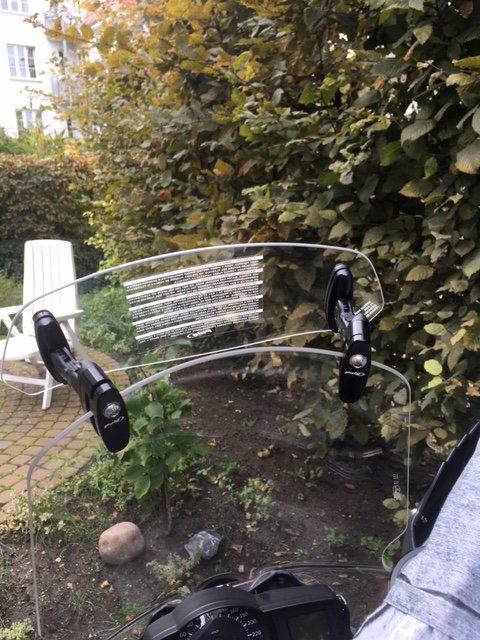

Heute mal provisorisch die Variante 100x277mm angebracht.

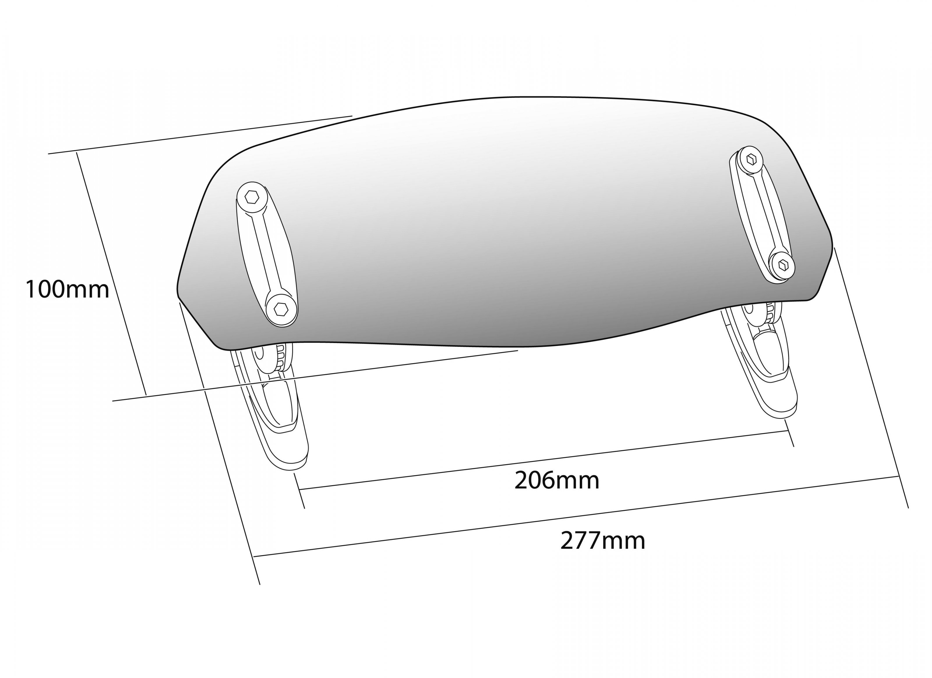

Jetzt kommt noch die Scheibe mit 100x250mm. Ich erhoffe mir das da die Montagelöcher etwas enger beeinander liegen, damit die Halter nicht so sehr seitlich auseinandergehen. Siehe auch Montagehinweis in der Pdf.
Leider konnte ich dazu nichts finden.
Die Zeichnung von der Puig Seite zur 6320W ist jedenfalls vollkommen falsch.
Der korrekte Abstand ist 206mm.

Kurz zum Produkt:
Qualität
Die Verarbeitung, das Material und die Optik sind hervorragend. Keine Frage.

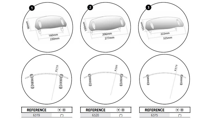

Also jetzt nach Begutachtung, eine Ersatzscheibe mit 250x100mm gibt es nicht, war eine Fehlinformation.
Es bleibt jetzt also bei 277x100mm.
Die Nächstkleinere hätte 230x90mm.
Wenn die mal zu einem vernünftigen Preis angeboten würde, würde ich damit einen Test wagen.
Erstmal fahren und schaun
Fazit: Die Puig sind die einzigen Spoiler Aufsätze die von den Maßen her zur Givi 333DT passen

Ganz vergessen zu erwähnen, dass ich die anfangs montierte Scheibe von 277x100mm gleich in eine mit 230x90mm getauscht habe.
Nur diese passt zur GIVI 333DT
