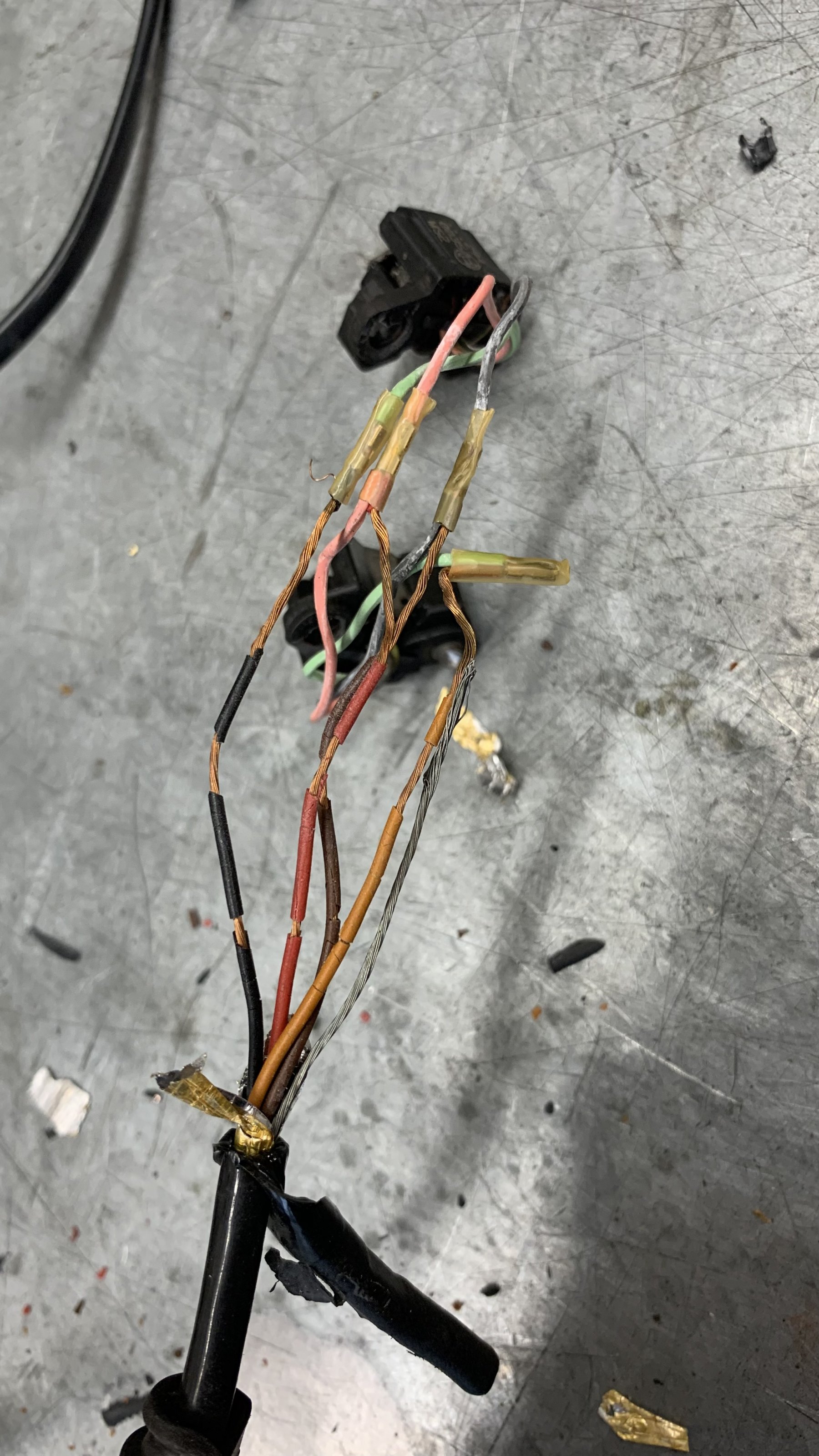

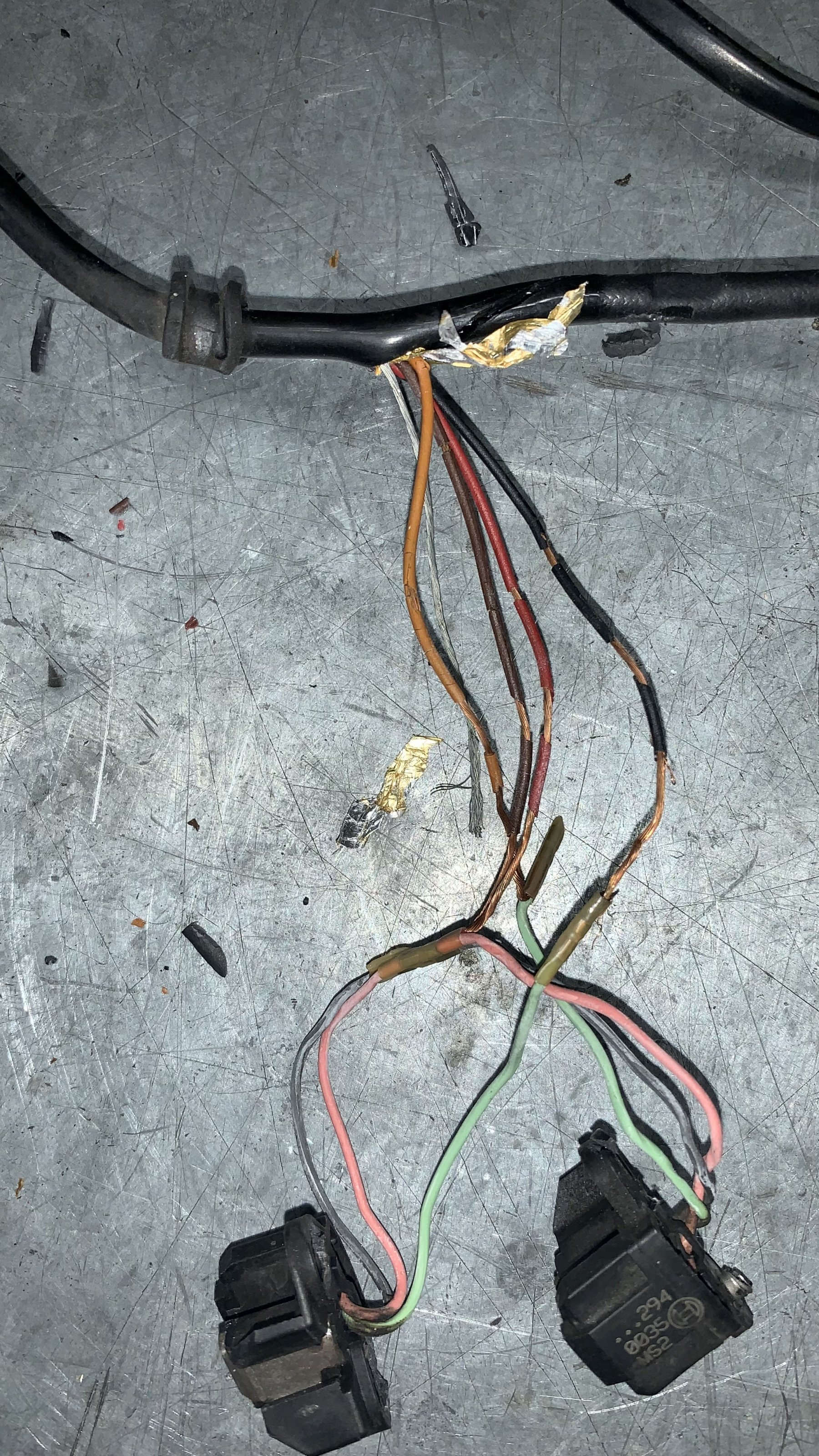

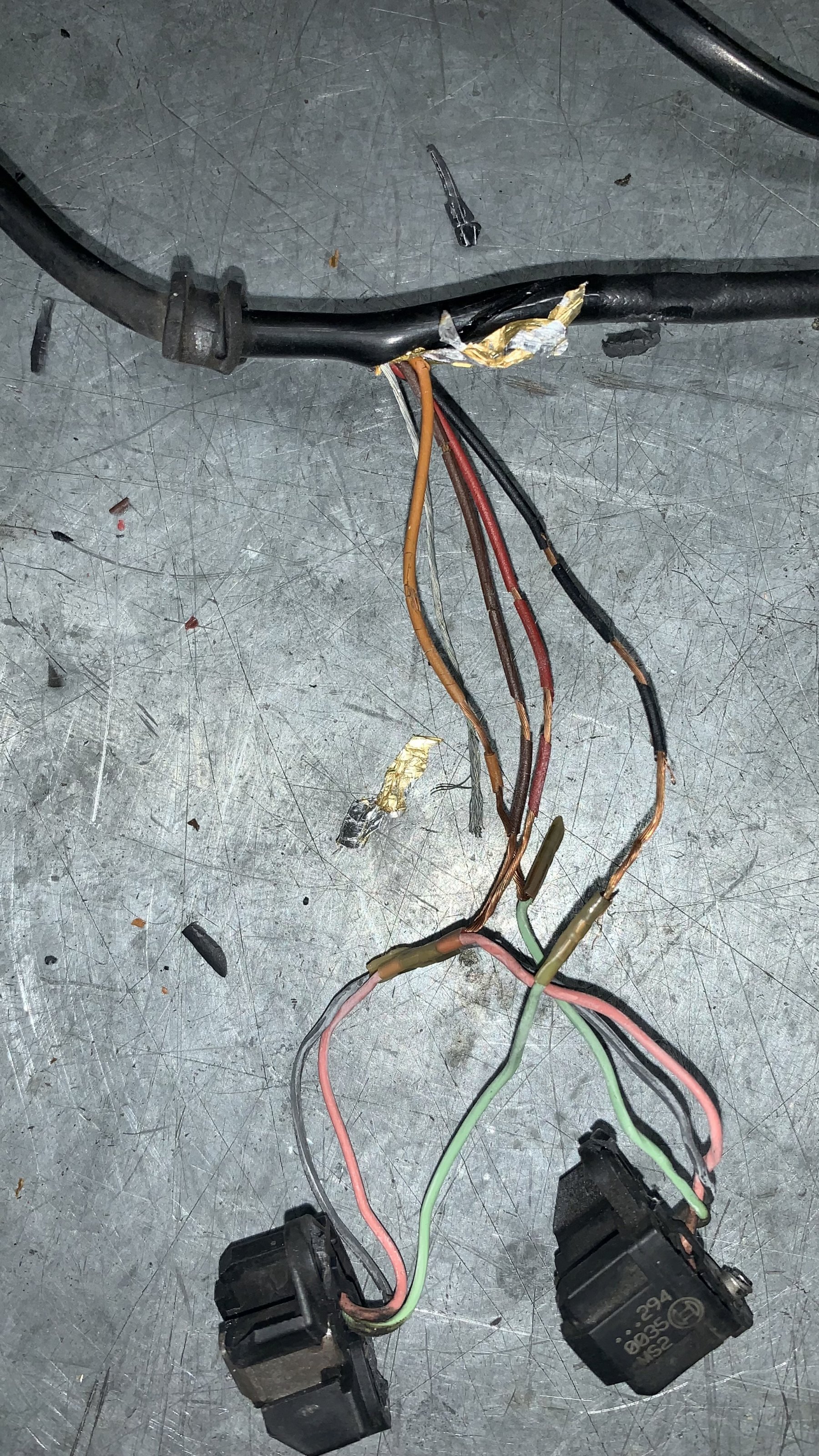

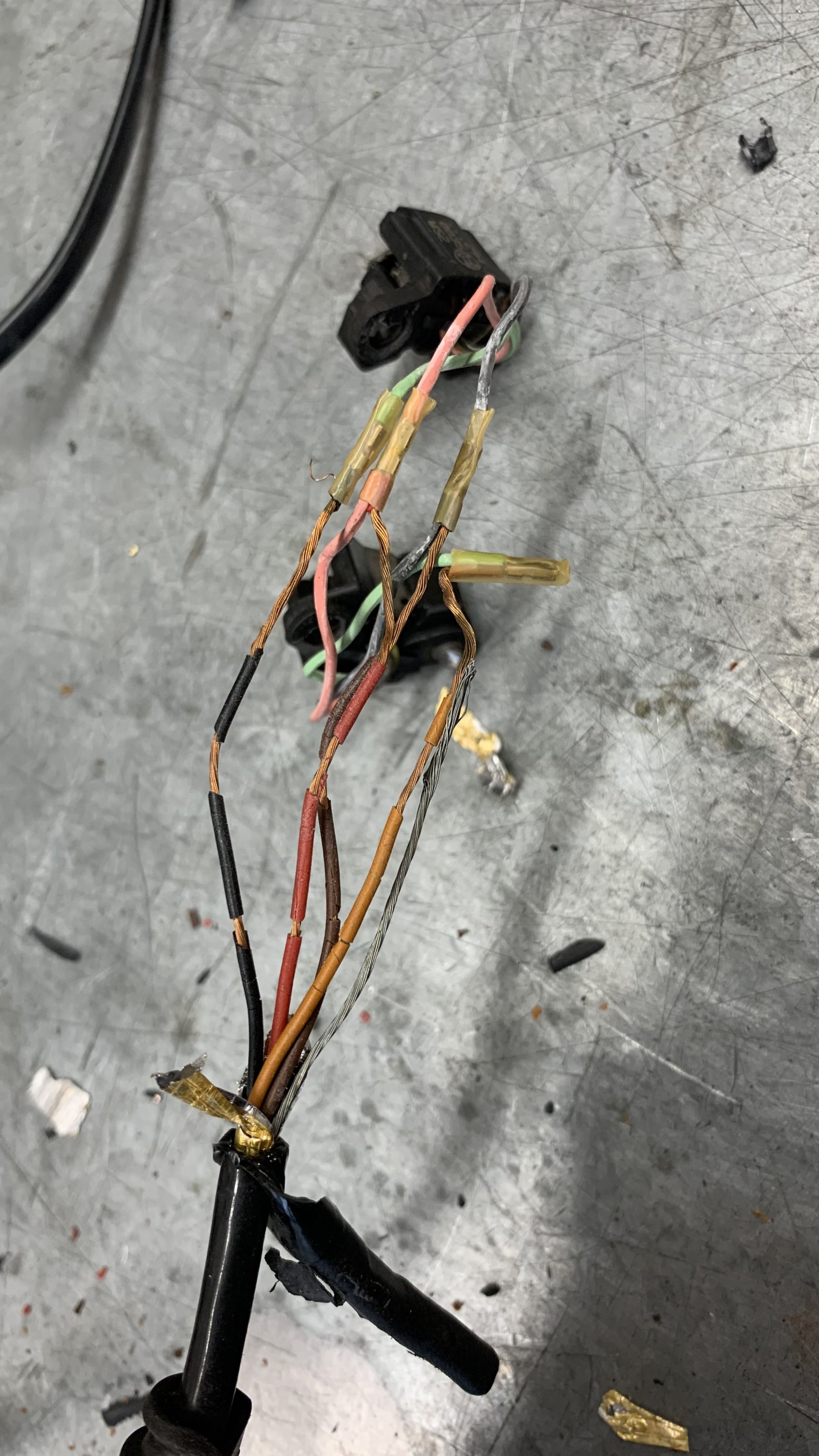

Frage an die welche schon öfter damit zu tun hatten. Stimmt es das primär die minderwertige Verkabelung desselben die häufigste Ursache ist? Temperaturbedingt?
Ganz einfache Aussage: Wenn minderwertige Verkabelungen einen Geber killen können, dann "ja".
Ich hab' noch keinen mit "Kabelproblem"erlebt. Wobei ich nicht ausschliesse, dass da eine Charge mit schlechten Kabeln verbaut wurde.

Wenn ich auf längeren Touren im Urlaub unterwegs bin fährt ein neuer Hallgeber seit 5 Jahren mit..... man weiß nie wann das alte Teil aufgibt.
Ich bin auch schwer am Überlegen, ob ich mir einen Hallgeber in den Keller lege (von Q-Tech), damit mir als bisher "Ungeschorener" nix passiert.
Das Neue einlagern und das Alte aufbrauchen, "das tut's mir noch gut...!"
Und dann das alt gewordene Neue weitervererben.
Typische Einstellung der alten, weißen, schwäbischen Hausfrau!
Wenn's Neue doch schon rumliegt, dann baut man das in Ruhe ein und hat wieder 20 Jahre Frieden.
Alternative ist das ständige Mitführen des Neuteils und die "Angst" im Nacken. Im Fall der Fälle steht man bei Regen in der Pampa im Freien und hat das benötigte Werkzeug nicht dabei...
Noch blöder wird ein plötzl. Ausfall mitten im Überholvorgang...
Aber auch hier gilt Murphy: was als Ersatzteil dabei ist, verreckt nicht. Das was verreckt, hat man nicht dabei!
Die Hüllen der alten Kabel sind mürbe wie Kekse. Und wenn dann mal Dreckwasser eingedrungen ist, verröcheln die kleinen erregten Potenziale eben im Nirvana.
