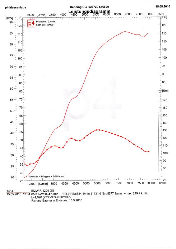

Hallo Richi
Was dast du alles an deiner 12er GS verbaut,
105 PS Serie ,PC 5 ,SR-Kommplet
und dann 116 PS 131 Nm,
Kommt mir etwas viel vor,
oder hast du noch mehr verbaut,
Gruß Rudolf
Hallo Rudolf !!
SR-Komplettanlage , Rapidbike 3 Steuergerät und BMC-luftfilter und ein Mann der was vom Fach versteht ;) !!!
